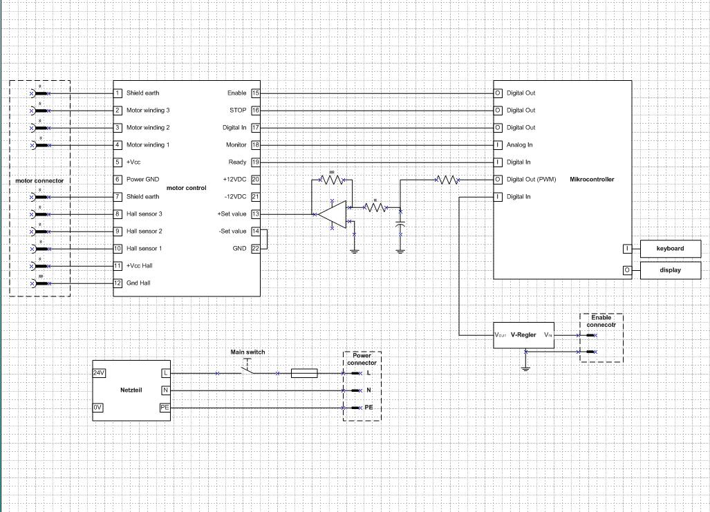

Wir möchten für eine Motorenregelung einen Mikrocontroller einsetzen.
Weil wir uns auf diesem Gebiet aber nicht besonders auskennen, fällt
und die Evaluation etwas schwer.
Hier mal die Problemstellung:
Wir verwenden eine fixfertige Motorensteuerung, der man einen Sollwert
für das Drehmoment des Motors vorgeben kann. Diesen Sollwert wollen wir
mit einem Mikrocontroller vorgeben (PWM). Die Motorensteuerung hat einen
Ausgang, der eine Spannung Proportional zur Drehzahl abgibt. Diese
Spannung wollen wir mit dem Mikrocontroller einlesen. Schlussendlich
soll mit dem uC ein Regler realisiert werden, der aufgrund des Istwerts
den Sollwert (Steuergrösse) verändert. Ein Display und eine Tastatur
hängt natürlich auch noch dran, damit der User die Drehzahl vorgegen
kann.

P.S.:Im Anhang hat es ein Schema unserer Schaltung (Format:Vision)

Interessant wäre noch zu erfahren, welche Frequenz und Auflösung die
PWM und AD-Wandlung haben soll...
Welche Gehäuseform Dir so vorschwebt wäre auch noch intressant (PDIP,
TQFP, MLF,...)
Datenrate: Hängt ein wenig von PWM und AD ab - können wir also noch nix
zu raten... Wahrscheinlich könnte aber der interne Taktgeber einens
AVR's reichen.

Der Monitorausgang hat eine Aktualisierungsrate von 1.6 ms und eine
Auflösung von 9 Bit. Es reicht also, wenn wir schneller sind als das
und gleich hoch auflösen.
Die Bauform soll kein Kriterium sein, aber am liebsten wäre uns ein
DIL-Gehäuse.
Programmieren wollen wir in C.Ich habe zwar einmal gelesen, das man
zeitkritische Anwendungen besser in Assembler programmiert, aber es ist
Jahre her, seit ich das zum letzten Mal gemacht habe.
Die Frequenz des PWM spielt nicht so eine Rolle. Wir hängen sowieso ein
Filter dran, um eine möglichst gute Gleichspannung zu erhalten.
Ich bin mir nicht sicher, ob ich mit Busbreite den richtigen Ausdruck
verwendet habe. Aber bei den AVR's z.B kan man doch auswählen 8 oder
32 Bit. Das meine ich. Also wieviel Bit brauche ich da?
Im Anhang habe ich das Schema als .jpg attached.
Vielen Dank für eure Hilfe und entschuldigt bitte unser Unwissen;-)

Ein ATmega8 (..48, ..88, ..168) würde m.E. für Dein Problem reichen.
Hat ADC, genug RAM/FLASH und ist bis zu 20MHz schnell.

"Im Anhang habe ich das Schema als .jpg attached."
Welcher Anhang? :)
Also 1,6 ms sind wenn ich das richtig rechne 625 Samples/s - da sollte
ein AVR ausreichend für sein...
Bisher würde ich auch für einen Mega8 raten, da der dann noch genügend
Anschlüsse für Tastatur und Display oder sonstiges frei hat.

Ich würde noch eine 5V (oder weniger) Spannungsversorgung vorsehen...
die wenigsten uC's freuen sich über 24V :)
Bist Du Dir sicher, dass Du einen Mega664 meinst und nicht evtl. einen
Mega644? Was die Auswahl des richtigen uC's angeht solltest Du Dir
gedanken machen, wie viele I/O's Du wirklich brauchst... mit einem
40Pin bist Du mit Sicherheit auf der sicheren Seite, ein 28Pin (schmale
Bauform) wäre allerdings kompakter.

Das ist das Freigabesignal der Schweissmachine (0..24V, je nach
Hersteller)...Ist der 644 schlecht verfügbar?...Wie haben den 644
genommen weil er schnell ist und genügend IO's hat.Es ist eben
möglich, dass wir noch mehr IO's brauchen. Der Monitorausgang ist
unter Umständen nicht genau genug, dann müssten wir die Hallsensoren
des Motors direkt einelesen.
