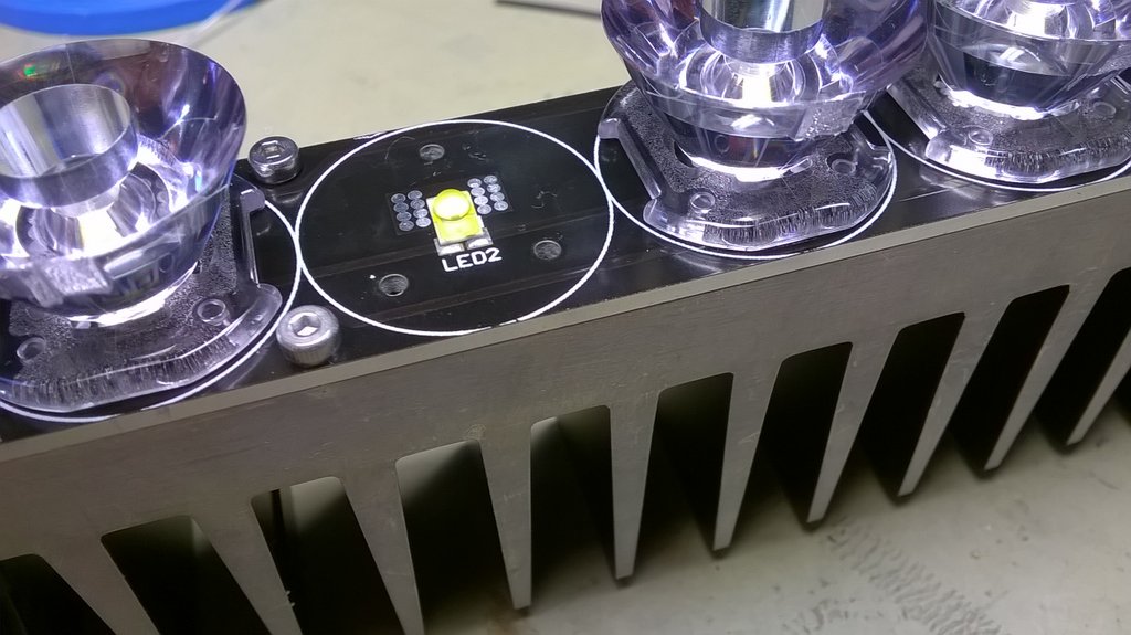

heute eine Frage zu kleinen Power-LEDs.
Wenn es um Hilfsmittel und Werkzeuge zur Produktion geht, bauen wir hier
in der Firma manchmal ganz bastlermäßig selbst LED-Beleuchtungen.
Nun hatte ich schon zweimal den Fall, daß eine LED in der
Reihenschaltung an Konstantstromquelle "ausgeht", die anderen aber
unverändert weiterleuchten.
Das Ausgehen geschieht nach anfänglichen Flackern - aber genau nur die
eine LED flackert.
Abkühlen lassen und erneut einschalten hilft kurz, dann wiederholt sich
das Ganze.
Nach mehrfachem An- und Abschalten ist die LED dann irgendwann ganz tot.
Kontaktprobleme (auch der Bonddrähte) können es nicht sein, da sie ja
weiterhin den (Konstant-)Strom durchläßt.
Heute habe ich mal die Linse der defekten abgenommen und konnte die
Spannung darüber messen: Ziemlich genau 1,0V. Gesamtspannung von 8 LEDs
inkl. der defekten 21,6V, also haben die guten 2,95V bei 350mA
Konstantstrom.
(Weiße LEDs sind das natürlich)
Nun zum Lötverfahren:
Wie gesagt bastlermäßig. Es mußte nämlich schnell ein Ergebnis her,
Bestücken lassen wäre auch Blödsinn bei 2 Alu-PCB-Streifen a 8 LEDs.
Reflow-Ofen gibts natürlich nicht.
ABER: Wir haben hier ein Spezial-Lot mit 96°C Schmelzpunkt.
Also eine Wärmeplatte auf 110°C gestellt, Alu-PCB drauf, die Pads mit
dem Speziallot ver"zinnen".
Mit einer Spritze ordinäres "Lötwasser" auf den Landeplatz der LED, das
köchelt kurz auf und das Ver"zinnte" sieht echt super aus.
Dann mit der Pinzette LED drauf und "herumruckeln", kurz abnehmen und
die Pads kontrollieren, die haben sich dann normalerweise auch gut
ver"zinnt".
Dann wieder draufsetzen, nochmal ein Tropfen Lötwasser dazu, und die LED
ruckelt sich von selbst durch die Oberflächenspannung zurecht, wie sonst
auch beim Reflow-Verfahren.
Danach das Lötwasser intensiv mit Spülwasser und klarem Wasser und
Zahnbürste runter und alles mit Preßluft trockenpusten.
Mir ist klar, daß Lötwasser aus dem Dachdeckerbereich auf einer Platine
eigentlich nichts zu suchen hat. Aber da sie so einfach gestaltet ist
(nur die 8 LEDs sind drauf) und sofort danach super gereinigt wird,
dachte ich mir... naja.
Meine Fragen jetzt:
1. Ist dieses "Durchgehen" bei LEDs der normale Versagensfall?
2. Woher kommt es? Von den 110°C beim Löten? Vom Eindringen diverser
Substanzen beim Löten/Reinigen? Zu hohe Temperatur im Betrieb? Die
Kühlung ist eigentlich gut dimensioniert...
PS. Die LEDs sind Luxeon Rebel.
Freue mich schon auf fundierte Antworten. Von Allgemeinplätzen wie
"Lötwasser auf Elektronik geht nicht" habe ich nichts.
Bis dahin werde ich die defekte LED austauschen und weiteren Burn-In
betreiben.
Mit bestem Gruß
Tom Heike

von Peter R. (pnu)
Da wird der Wärmekontakt zur kühlenden Unterlage zu gering sein und die
Dioden werden zu heiß.
Anhand des Bildes befürchte ich, dass die Wärmeableitung nur über die
Kontaktpads geht und der Wärmekontakt zu der mit vielen Vias versehenen
Fläche nicht ausreicht. Evtl. hebt beim Löten das Lot die Leuchtdiode
etwas von der Unterlage ab, sodass der Wärmekontakt nur bei den
Kontaktpads besteht.
Ein Mikroskop könnte da vielleicht Klärung bringen.
Evtl. müsste die LED beim Löten auf die Unterlage gepresst werden
TomH schrieb:
> und die LED
aber nur bezüglich der Kontaktpads und die müssten wesentlich größer
sein, um die Wärme wirkungsvoll weiterzuleiten.
Vielleicht wäre eine LED mit etwas andrer Bauform eine Lösung.

von TomH (Gast)
Die Luxeon Rebel haben ein großes thermisches Pad unter dem Die und die
beiden kleineren Kontaktpads. Natürlich werden alle gleichermaßen
ver"zinnt" und gelötet.
Möglich ist aber tatsächlich, daß verhältnismäßig viel Lot an den
Kontaktpads die LED anhebt und wenn dann gleichzeitig auf dem
thermischen Pad verhältnismäßig wenig Lot ist...
Andrücken wäre gut, aber bei 8 Stück gleichzeitig auf einer ca. 18cm
langen gleichmäßig auf Lotschmelztemperatur erwärmten Platine schwierig.
Ich werds mal versuchen.
Nach meiner Erfahrung drückt es dann eine winzige Lotperle seitlich
raus, die müßte man noch mit einer dünnen Entlötlitze erwischen, ohne
daß es dann gleich zu wenig wird...
Die beiden Platinen sind jetzt eine Weile gelaufen, die fragliche LED
endgültig gestorben, aber sonst keine weitere ausgefallen. (Eine Platine
ist also bis jetzt völlig ok)
Sieht also schon nach nicht beherrschten Prozess, individueller Ausfall
wegen genau dort nicht passender Lotmenge oder so aus...
Andererseits haben wir neulich ein ähnliches Board mit UV-LEDs gemacht
und die sind wie die Fliegen gestorben. Allerdings war dort auch das
thermische Pad kleiner und auf der Platine nicht so gut ausgestaltet.
Ich muß auch mal die Wärmeleitfähigkeit von diesem Lot in Erfahrung
bringen...
aber jetzt mach ich erst mal Feierabend.
Danke für die Antworten bisher!
Tom.
von Michael B. (laberkopp)
Klingt ja nach Kurzschluss.
> betreiben.
Geht es tatsächlich wieder, wenn du die LED tauscht, ist also der
Kurzschluss auf der LED, oder geht es trotzdem nicht, weil der
Kurzschluss auf der Platine liegt ?
Ein Kurzschluss auf der LED ist ein schmelzen durch schlecte
Wärmeabfuhr.
Ein Kurzschluss auf der Platine wäre durch euer Lötwasser verursacht.
von Peter R. (pnu)
Also, dann scheint das Problem an Überhitzung der LEDs zu liegen. Die
legieren nämlich durch und dann sind sie nur noch ein Ohmscher
Widerstand.
Wenn ich mich nicht täusche gibt es für solche LEDs, wie für andre
SMD-Bauteile, Lötprofile in den Datenblättern zu finden. Und wenn das
Lot auf dem Thermopad der Diode für Normallot ausgelegt ist, wird es
sich kaum mit Niedertemperaturlot vertragen.
Das Heraustreten einer einzelnen Lotperle signalisiert ja schon, dass es
da mit der Oberflächenspannung des flüssigen Lots nicht stimmt.
Solch eine Perle ist ein Signal, dass das Lot irgendetwas nicht benetzen
will.
Flussmittel, Lot auf dem Thermopad, das Lot auf der Leiterplatte und
Niedertemperaturlot müssen doch zueinanderpassen.
Btw. Wenn das Lötwasser durch Kapillaren usw. in die Umhüllung der LED
eingesickert ist, wird es sich durch kein Mittel der Welt mehr
herauswaschen lassen. Das wird z.B. seitlich am Chip die PN-Schicht der
LED zerfressen, sodass sioch ein Nebensch1uss bildet, auch wenn die
Bondung nicht betroffen ist.

Oder Kurzschluss auf der Platine, weil die LED so heiß wird, dass das
Lot schmilzt und unter der LED zusammenläuft.

von Axel R. (Gast)
Wer hat denn die Pads "angelegt"? (Ich frag mal ganz vorsichtig)
Luxeon hat doch sicher hier entsprechende Vorgaben, oder?
Mir erscheinen die Pads für die Anschlüsse VIEL zu groß.
Dort zieht sich die Diode hin. Wie sieht das dann unter der Diode aus?
Dort muss das Pad relativ groß werden und das Landpattern entsprechend
so aufgeteilt (vier Pads evtl.? Ich müsste jetzt nachsehen...) werden,
sodass die "Zinnbeule" nicht zwei Meter in den Himmel ragt. Hier in

Die Leiste mit der einen defekten LED nochmal eingeschaltet: LED geht
doch kurz wieder und dann flackernd aus.
Jetzt mal unterm Mikroskop angeschaut.
Der Abstand zur Platine sieht harmlos aus. Nicht so, also ob ein großer
Lot-Tropfen unter einem elktrischen Pad die LED angehoben hätte und sie
deshalb beim thermischen Pad keinen Kontakt hätte.
Aber: Zwischen den elektrischen Pads lugt es so schwärzlich drunter
hervor.
Auf die Wärmeplatte und LED runter.
Die Klebung der Linsen zeigt sich von den 110°C unbeeindruckt, da hatte
ich ein bißchen Bammel.
Die abgelötete LED zeigt schwarzen Grind zwischen den Pads, auf der
Platine ebenso. Alles mit Wasser und ganz feinen festen Wattestäbchen
gereinigt und LED wieder draufgesetzt.
Dieses Mal ohne jegliches Lötwasser. Dann "schwimmt" sich die LED nicht
so schön in die Mitte des Landpatterns, man muß mit der Pinzette
nachhelfen.
Ergebnis: Geht wieder.
Es scheint also doch so zu sein, wie klein Hänschen sich das vorstellt:
Lötwasser ist böse, und man bekommt es mit dem Reinigen nicht immer gut
genug aus den Ritzen.
Fazit für mich:
- Bis auf weiteres vertraue ich dem Niedrigtemperatur-Lot.
- Das Lötwasser werde ich weiter verwenden, um die Pads auf der Platine
und  auf der LED ordentlich zu ver"zinnen". Dann muß es aber in einem
Zwischenschritt von beiden wieder intensiv heruntergeputzt werden, bevor
die LED endgültig aufgesetzt wird.
- Und danach kommt natürlich kein Lötwasser mehr dazu.
Eine Alternative wäre noch:
Alles wie bisher, aber das Reinigen intensiver  länger  mit
Ultraschall  mit anderen Tensiden  noch dazu Alkohol / usw.
Die Ausfallquote war ja "nur" 1/16. Wenn ich sie mit besserer Reinigung
deutlich runterkriege, reicht mir das für unsere Hilfsmittel für den
Hausbedarf. Es ist ja nicht Produktion.

Michael:
Also meiner Meinung nach war es jetzt eine Art leitende Kohleschicht,
die sich aus den Lötwasser-Rückständen, evtl. zusammen mit säuregelöstem
Metall aus Pads und Lot gebildet hat. Aber nach Reinigung der einzelnen
Teile war alles wieder weg. Keine (sichtbare) dauerhafte Schädigung von
Platine oder LED-Pads.
Peter:
Das "Durchlegieren" hätte ich auch vermutet - vor allem dachte ich, daß
die noch anstehenden 1,0V irgendwie mit einem letzten PN-Übergang plus
ein bißchen Widerstand zu tun haben. Letztendlich war es wohl so, daß
diese Grindschicht zwischen den Pads gerade so gut geleitet hat, daß bei
350mA 1V entstanden sind, für die LED war da natürlich nicht genug
Spannung da, daß sie noch geleuchtet hätte.

von Bernd G. (Gast)
> nachhelfen.
Und weshalb motzt du dann erstmal rum?

von TomH (Gast)
Der letzte Beitrag ist zwar ausführlich und richtig, aber geht an der
Erkenntnis vorbei, daß es kein Erwärmungsproblem war.
Mittlerweile haben die LED-Leisten ein paar Tage Burn-In hinter sich,
alles ok.
Und ich habe mir die weiter oben einmal erwähnten Alu-Platinen mit
UV-LEDs vorgenommen. Diese sind thermisch deutlich mehr belastet: Ein
Hauch kleinerer Footprint und 3W statt 1W-Typen. Wir betreiben sie aber
nur mit 800mA statt den vollen 1000mA. Dennoch, es sind 16 Stück auf
einer 80x110mm Platine und es sitzt schon ein ganz odentlicher
Kühlkörper dahinter. Dieser wird so warm, daß man ihn gerade noch
anfassen kann.
Der letzte Stand zu diesem Projekt, bevor es in die Eckel gelegt wurde:
Gefühlt 3/4 der LEDs auf Nimmerwiedersehen ausgestiegen.
Beim erneuten Inbetriebnehmen leuchteten aber auf einmal wieder alle,
und nur zwei gingen dann flackernd wieder aus!
Also auch alles abgelötet, saubergemacht, ganz ohne Flußmittel wieder
aufgelötet. Aber immer noch das Niedertemperatur-Lot.
Jetzt gehen alle, dauerhaft.
Das Gefühl beim Auflöten ist aber kein gutes. Mich wundert es ehrlich
gesagt, daß ich bei jeder LED die elektrischen Pads und das thermische
Pad in der Mitte gleichermaßen erwischt und verbunden habe.
Beim nächsten Projekt dieser Art müssen die Pads so gestaltet werden,
daß es einen Pfad zum "Danebenrauslaufen" des Lots für jedes Pad gibt.
Das ist hier nämlich nicht so. Deshalb auch das weiter oben erwähnte
Austreten einer winzigen "Perle" auf den Lötstopplack.
UND ich interessiere mich jetzt endlich und ehrlich für vernünftiges
Flussmittel!

von Mike J. (linuxmint_user)
TomH schrieb:
> Also, einen Tipp?
Also die alte Schule ist doch einfaches Kolophonium, das gibt es als ein
Stück in Pappe als fester Block oder in einer kleinen Metalldose.
Das Zeug muss man nicht entfernen und kann auch auf der Schaltung
bleiben.
Manch einer mixt sich das Zeug mit einer Art Wachs oder mit
Isopropanol/Spiritus damit es auf die entsprechenden Stellen gestrichen
werden kann. Bei der Flüssigen Form muss man aber aufpassen, es muss in
ein sicheres Behältnis welches im Idealfall nicht verkleben kann.
Diese ganzen wässrigen Lösungen sind meiner Ansicht nach nicht wirklich
gut nutzbar, es muss eher gelförmig sein damit es nicht gleich wegfließt
wenn man es auf eine Stelle aufbringt.
Du sagtest dass du bei einer defekten LED dann einen Spannungsabfall von
1V misst. Also alle LEDs in der Reihe leuchten und es fließt auch der
entsprechende Strom über die in Reihe geschalteten LEDs inklusive der
"defekten LED" ? (Vielleicht baut sich dort eine Art Kurzschluss
zwischen den beiden Pads der LED auf?)
Nachdem sich die defekte LEDs wieder abgekühlt hast ist sie beim
nächsten bestromen der LED wieder bei etwa 3V?
Vielleicht ist ja etwas von dem Chlorhaltigen Flussmittel unter den
beiden Pads des LED-Chips zurück geblieben und durch die höheren
Temperaturen während des Betriebs der LED oxidiert das Zeug das Kupfer
und bildet eine dünnen leitfähigen Film.
Dann müsste ein einfaches entlöten und unten säubern die LED wieder
funktionsfähig machen.
Was ist das eigentlich für ein Spezial-Lot mit 96°C Schmelzpunkt?
Bei Nvidea Grafikkarten soll das Material der Pads mal in das Lötzinn
diffundiert sein und dabei wurde quasi während der Nutzung der Karte
eine Legierung zwischen Lotball und Pad geschaffen die bei etwa 96°C
geschmolzen ist.
Da die Karte während der Nutzung auch so heiß werden konnte gab es dann
natürlich Defekte da sich die BGA-Bällchen gelöst oder verschoben
hatten.
