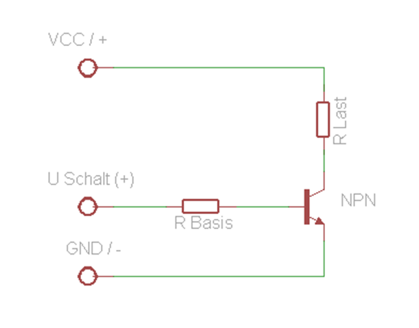

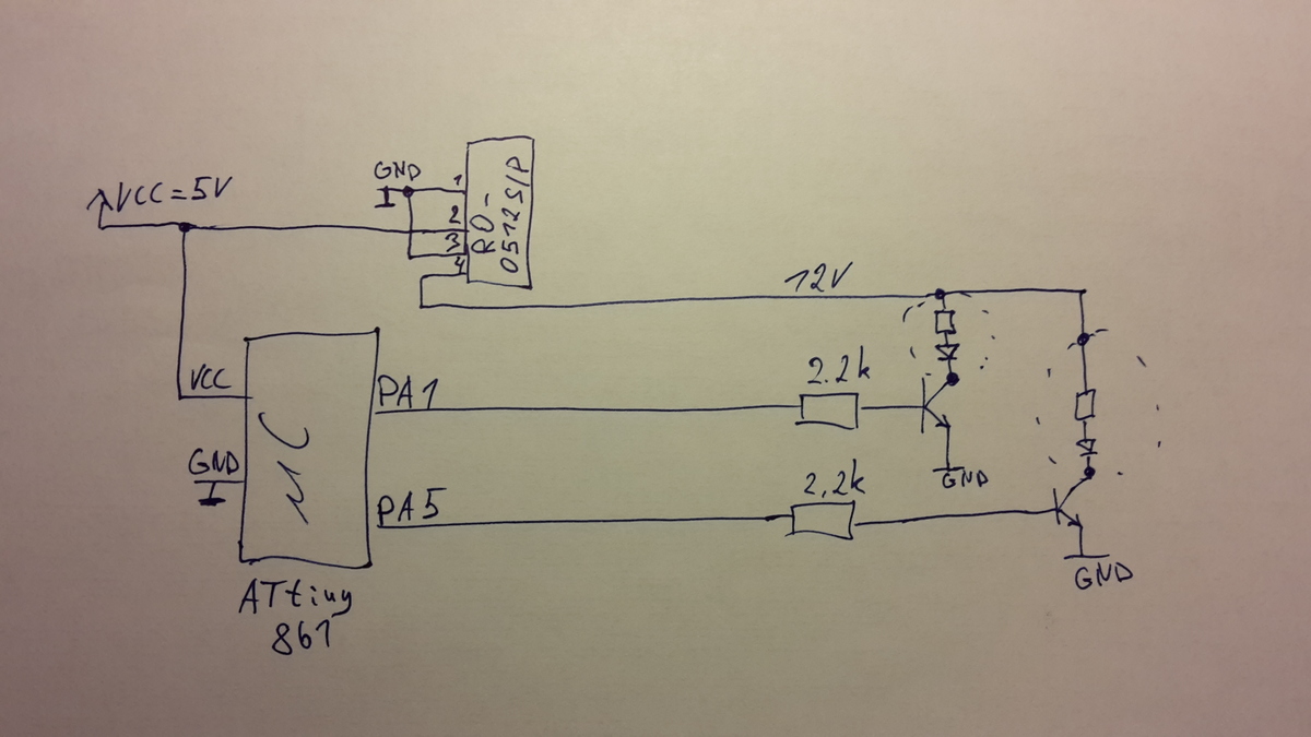

ich habe ein seltsames Verhalten bei folgender, einfacher, Schaltung:
https://www.mikrocontroller.net/articles/Transistor
VCC an der Last = 12V.
Basis steuert ein Port vom AVR.
Als Basiswiderstand 2.2k, als Transistor BC337 (mit BC547 das gleiche
Verhalten).
Das ganze noch ein Mal parallel dazu, an einem zweiten Port.
Als Last ist eine in einem Klingeltaster integrierte Leuchtdiode
angeschlossen (6-12V Betriebsspannung).
Auch wenn nur ein Port angesteuert wird, leuchtet die zweite LED leicht
mit!
An dem Transistor, der angesteuert wird, messe ich UBE=0.7V, an dem
nicht "leuchtenden" UBE=0.55V!
Wie bekomme ich das Glimmen weg? Wenn ich den Begriff dafür hätte, hätte
ich die Suche bemüht - würde mir auch reichen.
Ich habe schon einen 10k PullDown-R am µC-Port probiert, ohne Erfolg.
Vielen Dank
Artur

Der Tiny461 hat Push-Pull-Ausgänge, wenn der zweite
Port als Output = 0 gesetzt wurde, bekommt der 2. Transistor
0,0 V über 2,2 k an die Basis, was ungefähr genau 0,0 V ergibt.
Es sei denn, die Masseverbindungen sind schlecht, oder
nicht vorhanden, oder aus dem Port kommt zwischenzeitlich
mal was anderes, oder der Transistor ist falsch rum eingebaut,
oder ....
Dann kläre, wo die 0.55V am Treiber der nicht "leuchtenden" LED
herkommen.
Welche Spannung misst du direkt am betreffenden µC-Ausgang und welche
Spannung misst du zwischen µC-Gnd und Emitter?
6mV und 4.1V
> und welche
0mV
Wenn ich die LED-Taster komplett von meiner Platine abklemme, messe ich
UBE=0V und UBE 0.7V - wie zu erwarten wäre.
Also meine Verlötung der LED-Taster oder die LED-Taster an sich, oder?
Artur L. schrieb:
> 6mV und 4.1V
Das würde bedeuten, dass bei deinem "nicht leuchtenden" Kanal ein Strom
von 250µA aus der Basis raus kommt.
Und du bist sicher, dass der Transistor heil und richtig angeschlossen
ist? Als Leckstrom wäre das arg viel.
Wann ist man sich schon einer Sache sicher?)
Jedenfalls, habe ich den µC weggelassen und die gleiche Schaltung jetzt
auf einem Board aufgebaut.
Wenn der Basis-R in der Luft hängt leuchtet bereits die LED und
UBE=0.65V ca.
Wenn ich den Basis-R auf GND oder VCC verbinde, dann 0.55V bzw. 0.7V.
> UBE=0.65V ca.
> Wenn ich den Basis-R auf GND oder VCC verbinde, dann 0.55V bzNimm einen neuen
Transistor.
Die 12V sind doch hoffentlich Gleichspannung?
Es kann nach deiner Beschreibung nur noch der Transistor kaputt sein.
je nach Hersteller haben die Transistoren andere Anschlußbelegungen als
in dem Bild, das Dir vielleicht direkt vorliegt. Es besteht also die
Möglichkeit,  daß Du E und C vertauscht hast. Normalerweise bekommt man
die Anschlüsse heraus, indem man mit z.B 5V und einer LED mit 330 Ohm in
Reihe, testet, wo die Basis ist. Dann bildet man eine Emitterschaltung
mit der LED am Kollektor und probiert, in welcher der beiden Varianten
die höhere Stromverstärkung zustande kommt. Mit 47k an der Basis sollte
die LED bereits leuchten. Somit hat man die richtige Belegung gefunden.
Mit freundlichem Gruß
Ich habe es heute früh mit PNP versucht - das ging.
Dennoch, CHRISTIAN S., Du hast recht!
Ich habe mir das erstbeste Datenblatt zum BC337 angesehen, und
tatsächlich, E und C habe ich wohl vertauscht!
Vielen Dank an alle, und bitte meine Schusseligkeit zu entschuldigen!
Schönen Tag an alle!
