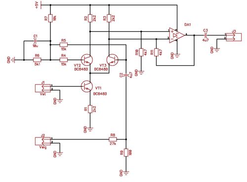

OP #5094384
> Also 16 Stueck, 3.3V und kein Stromverbrauch...
> Immer wenns irgendwelche Teile so garnicht gibt,
Komisch: mit Transistor läßt das sich mit 5 V und ca. 1,5 mA machen, und
mit IC sollte das 18 mA verbrauchen... Gewöhnlich ist das eher
umgekehrt, da innerhalb IC kleinere Kapazitäten sind, als in einer
Schaltung auf PCB...
Na gut, alles ist natürlich auch anders möglich.

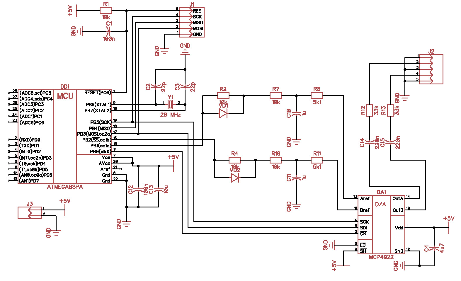

Meine Gedanken drehen sich immer noch um ein Orgelportativ, wofür ich
Gehäuse von Keyboard verwenden möchte (Tastatur, Batteriefach,
Lautsprecher). Dabei möchte ich das mit mehreren AVR machen, da ich
alles möglichst einfach haben möchte. Ich möchte nicht in für mich
unlösbaren Programmieren kaputt gehen...
Meine Gedanke ist, die Aufgaben so zu teilen, daß ein Mikrocontroller
die Tastatur befragt und die Aufgaben zwischen 8 Anderen verteilt (z.B.
per USART verbunden), 8-stimmige Klang mit Tabellen zu generieren. So
wird Balance zwischen Elektronik und Programmieren erreicht.
Für jeden Kanal brauche ich also DAC und 2x Modulator (um für
Stereolautsprecher tastenabhängig Klang zu verteilen). Zuerst habe ich
gedacht, 1x DAC und danach 2x Modulator (analog). Aber alles läßt sich
natürlich auch umgekehrt realisieren, wenn analoge Modulator so
kompliziert erscheint...
Etwa so z.B.
Nachteil ist hier dann, ich muß 2x 16-bit-Wort per SPI in jeder Schleife
aufladen. Wenn ich Fd so etwa 40 kHz nehme, wird Spielraum nicht so
groß. Vorteil dagegen, daß rechts und links auch Phasenunterschiede
gemacht sein könnten.
