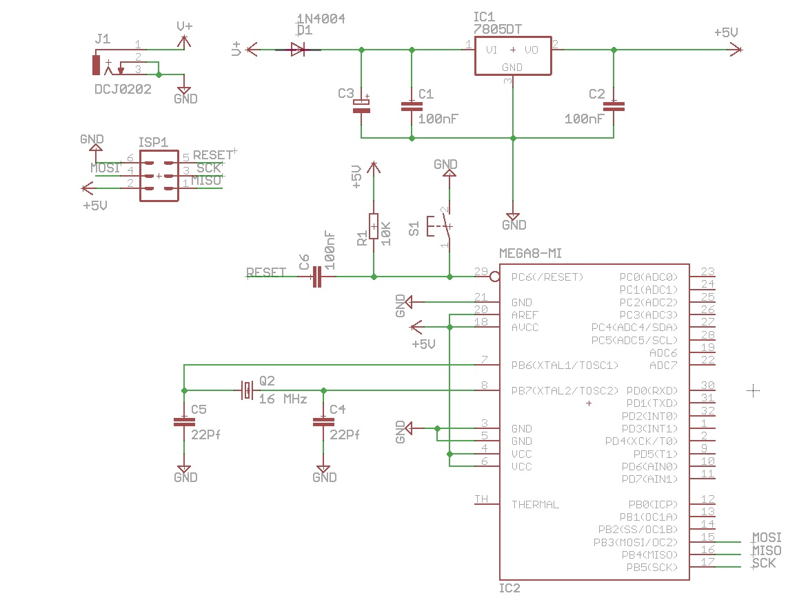

ich versuche mir gerade in das Thema MC einzuarbeiten besser gesagt zu
verstehen.
Jetzt habe ich Tagelang im Netz gelesen und bin etwas verunsichert was
die Beschaltung betrifft da überall etwas anderes steht besser jeder
seine Meinung für Richtig hält.

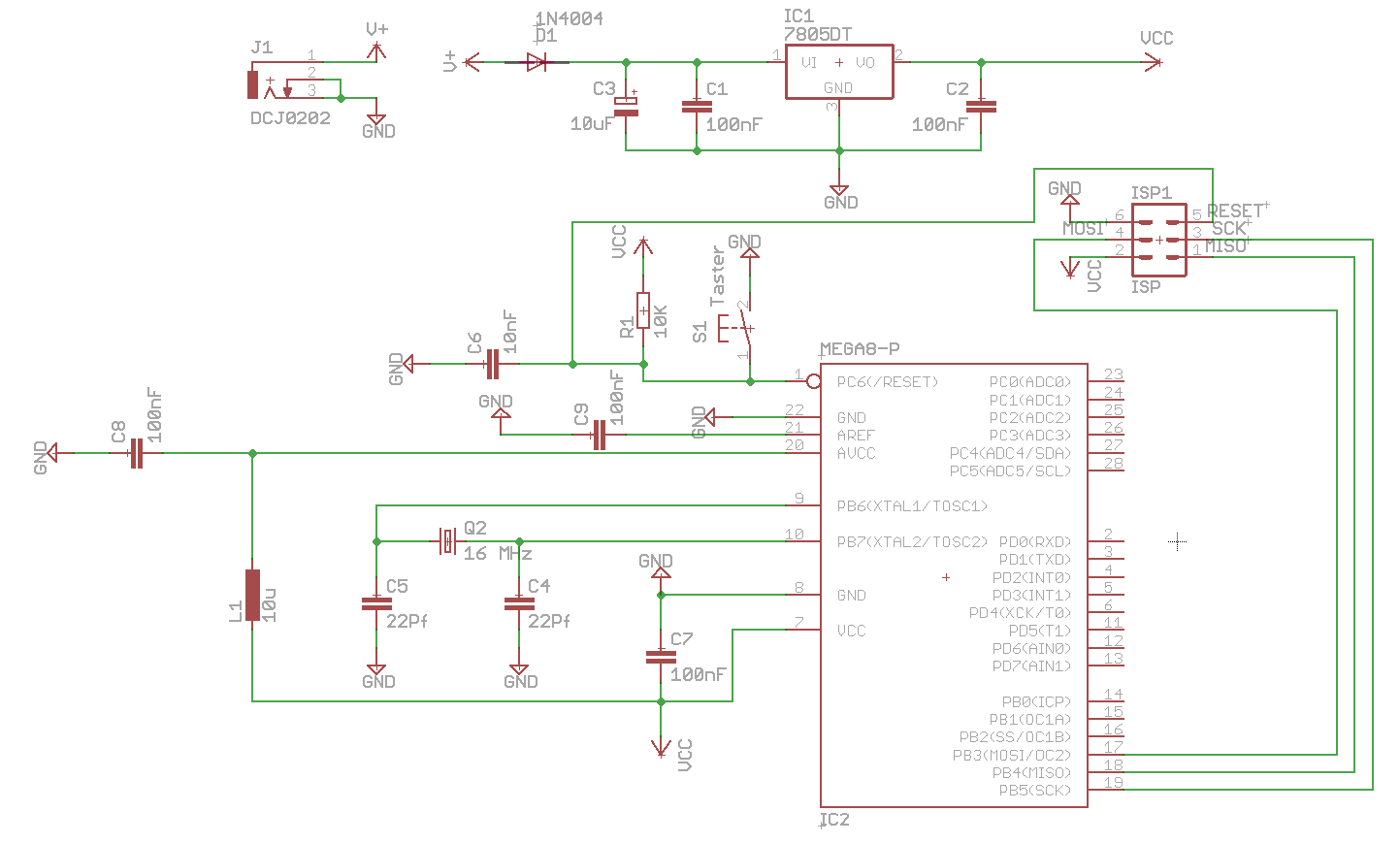

Um zu verstehen wie so ein Aufbau funktioniert, habe ich in Eagel mal
versucht einen Schaltplan zu erstellen aber da habe ich noch einige
Fragen zu.
Ist es richtig das AREF, AVCC und beide VCC an 5 V angeschlossen werden
oder hat dies irgendwelche Nachteile und wenn ja Warum ?
Ich habe immer gelesen, das Reset an VCC angeschlossen wird, aber aus
den meisten Zeichnungen konnte ich den Unterschied nie sehen zwischen
VCC und +5V .
RXD und TXD am Atmega müssen nicht beschaltet werden wenn ich über ISP
Daten auf den MC spiele, ist dies Richtig ?
Ich danke schon einmal für eure Antworten.

von Matthias B. (matthias882)
Der 100nF Kondensator am Reset ist falsch verschalten, ansonsten sollte
das erstmal funktionieren.
AVCC ist getrennt mit 5V zu beschalten um diese Spannung gesondert mit
Außenbeschaltung entstören zu können. Da du das ganze aber erstmal nur
zum laufen bringen willst kannst du dies jetzt getrost ignorieren.
MfG
Matze
Ja, richtig. Lieber nur einen 100nF C zu GND dran und die intere
Referenz nutzen.
Dort wo in deinem Plan "Reset" angeschlossen ist gehört ein GND ran, der
Reset vom SPI gehört direkt mit dem Reset-Pin des ATMega verbunden

Drei Abblock Kondensatoren fehlen an Vcc (4), Vcc (6) und Avcc.
von Marc H. (marchorby)
Du brauchst für jeden VCC/AVCC-Pin einen Abblockkondensator!
Von VRef nach Gnd gehört auch ein C. Wenn du die ADCs benutzt, solltest
du vor dem AVCC noch ne Spule hin machen um die Spannung zu
stabilisieren.
Den Reset w+rde ich nicht mit einem C beschalten! Dies kenne ich nur von
Arduino! Kann aber vbei ISP ärger machen!

von jz23 (Gast)
Ich hatte bisher nie Ärger mit ISP. Und ohne C ist nicht definiert, dass
Reset bei einem Wegfall der Versorgungsspannung auch ausgelöst wird. Ist
zwar mit aktiviertem BrownOut THEORETISCH egal, aber sicher ist sicher.
Der Kondensator gehört aber natülich nach Masse und nicht wie oben
gezeichnet zwischen den Pin und den ISP.

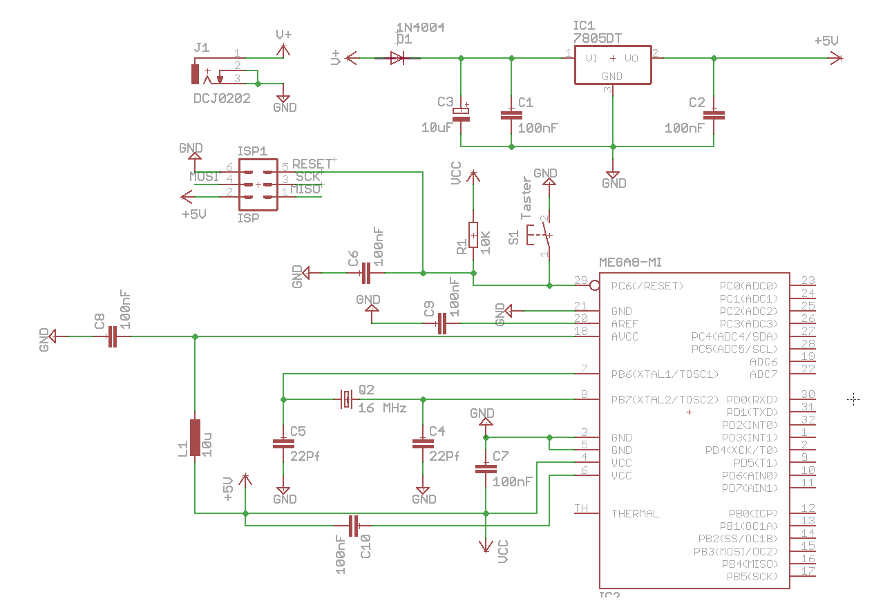

von Mario W. (Firma: Privat) (wlfmario)
So erst mal vielen Tank für die vielen ausfühlichen Antworten !
Ich habe dann mal die Tipps versucht umzusetzen und hoffe, das die
Schaltung jetzt ohne Fehler ist.
Eine Frage hätte ich noch, was genau bewirkt die Spule an VCC ?
Dafür habe ich noch keine richtige Antwort gefunden.
Danke ...
Mario
Die Spule verringert Störungen (Spannungsspitzen- / Einbrüche) an der
Versorgungsspannung des AD-Wandlers. Die Messgenauigkeit wird somit
erhöht.
von Rächdschraipleera (Gast)
Nein hast du nicht. Drei, nicht zwei.
C3 ist wertlos da er keinen Wert besitzt.
von Manfred (Gast)
Ich halte sie für überflüssig.
Aber:
Marc H. schrieb:
> solltest du vor dem AVCC noch ne Spule hin machen
Und da dient sie dem Zweck, Störungen zu verringern.
Wenn ich richtig Verstehe, muss ich den zweiten VCC Pin genau wie den
ersten Zeichnen und nicht einfach eine Brücke an den ersten VCC Pin oder
Wenn ja müsste ja auch eine zweite Spule eingeplant werden.
C3 habe ich wohl vergessen ist aber geändert.
von Zweifler (Gast)
Bitte genau hinsehen ...
von Zweifler (Gast)
> den
Nein. Aber an jeden Vcc gehört ein 100nF nach GND.
von Zweifler (Gast)
+5V und VCC mußt Du noch verbinden, wenn Du eine Platine erstellen
willst. Wenn nicht, ist es nur Kosmetik.

von Zweifler (Gast)
Wenn Platine, dann mußt Du mit MISO, SCK, MOSI auch noch was machen.
Ich würde den erreichten Stand ausdrucken und dann alles einmal neu
schön zeichnen.

von Joe (Gast)
100nF an Reset ist für ISP zu viel !!
Da kann es passieren, dass der Programmer den Pegel nicht weit genug
herunter zieht.
10nF sind auf alle Fälle besser und ausreichend.
> schön zeichnen.
Den gleichen Gedanken hatte ich auch vor dem Posting, die Verbindungen
zum ISP werden noch gemacht, Gott sei Dank gibt es ja den ERC.
Wenn ich alles neu gezeichnet habe, werde ich wohl erst mal alles auf
eine Lochraster Löten mit einem DIL.
Wichtig ist für mich die Hintergründe zu verstehen und eine Fehlerfreie
Zeichnung zu haben mit der ich Testen und üben kann.
Aus euren Antworten habe ich viel neues gelernt, danke dafür.
Die neue Zeichnung würde ich gerne noch einmal Uploaden um evtl. Fehler
oder Anregungen zu erhalten.
Und wenn man sich das mal genauer anschaut, dann gehört der
Abblockkondensator nicht einfach zwischen den Vcc Pin und irgendeiner
GND-Leitung, sondern ein heutiges IC ist so designt, dass ganz in der
Nähe eines Vcc-Pins (Vcc, AVcc, ARef) ein GND Pin ist. Und der
Abblockkondensator gehört optimalerweise dann zwischen diese /beiden
Pins/.
> herunter zieht.
Der Programmer zieht den Pin auch mit einem zu großen Kondensator
durchaus weit genug herunter. Nur vielleicht nicht schnell genug.
Das Ergebnis ist allerdings das selbe: der Programmer kann den Baustein
nicht zuverlässig ansprechen...
von Ulf (Gast)
Mario W. schrieb:
> Auch wenn ich jetzt etwas ins Stolpern kam, hoffe ich, das ich es
> verstanden habe und umgesetzt.
> Sicher soll die platine irgenwann mal erstellt werden, ich möchte ja
> sehen ob es auch so funktioniert. :)
Hallo
Pin 6 ist immer noch falsch angeschlossen. Der muß an VCC und der
Kondensator dann nach Masse. Im Moment ist Pin 6 noch über dem
Kondensator an VCC, und das klappt so nicht.
Gruß Ulf
von Jobst M. (jobstens-de)
- C6 10nF an Reset wurde schon gesagt.
- Pin 6 an +5V und Kondensator dazu (C10) am anderen Ende auf GND wurde
auch schon gesagt.
Aber wie hast Du es geschafft, einer Leitung zwei Namen zu geben?
+5V und VCC?
Ich habe die Befürchtung, dass sie nicht verbunden sind! (Auch wenn dort
ein Strich ist)
Gib oben (Eagle Kommandozeile) mal ein:
sh +5V
und nachdem Du es Dir angesehen hast auch noch:
sh vcc
... und soll es wirklich ein QFN werden?
Jobst

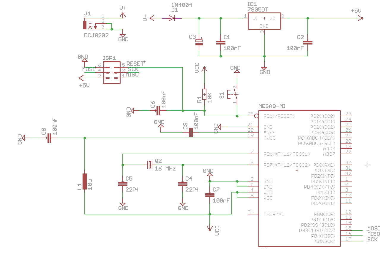

Auch wenn der Plan jetzt immer noch etwas Chaotisch ist habe ich noch
mal etwas gelesen und versucht es besser zu machen bzw. zu verstehen.
Den Mega8 habe ich mal getauscht in DIL da mich der Anschluss des
zweiten VCC etwas verunsicherte.
Ich denke, das ich jetzt alle Anmerkungen umgesetzt habe zumindest so
wie ich es verstanden habe.
Ich bin auf weitere Anmerkungen gespannt. Danke
von jz23 (Gast)
Als Tipp: Versuche möglichst, dass GND immer nach unten und alle anderen
Versorgungsspannungen nach oben zeigen, das ist deutlich einfCher zu
durchschauen.

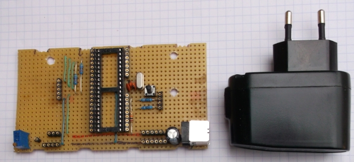

ankommt. Aber muss gleich alles realisiert werden wenn die Möglichkeit
besteht je nach Anforderung zu erweitern. Wichtig ist die Buchsenleiste
neben den Sockel(ist dann eine Art Steckbrett). Na klar die
Grundbeschaltung nach Datenblatt ist fest installiert. Siehe Bilder(für
Mega16 bis 128). Prinzip ist gleich nur die Pin Belegung anpassen.
Die Drossel(Spule) muss nicht sein und ein Kondensator an Reset sollte
nicht sein. Spannung an Avcc(Pin20) und GND (Pin22) anlegen und mit 100n
abzublocken ist empfehlenswert.
Aref würde ich erst mal nicht beschalten. Denn oft wird die interne
Referenzspannung genutzt dann ist ein Kondensator ehr schlecht. Da der
optimal interne um dieser Kapazität erhöht wird.
Aber die Widerstände zu Mosi und SDK sind ein muss wenn mit ISP
programmiert wird und eine IC mit SPI angesprochen werden sollte.

von spess53 (Gast)
Hi
Welcher interne Kondensator von AREF? Gerade bei interner
Referenzspannung wird ein Kondensator an AREF gefordert.
MfG Spess
Entweder kommt an Aref eine externe Referenzspannung oder ein
Stützkondensator für die interne Referenz. Offen lassen kannst du den
nur dann, wenn der ADC nicht verwendet wird.
von Fred R. (fredylich)
Ja wenn es so sein sollte das die interne Referenz noch ein externen
Stützkondensator benötigt. Obwohl intern schon einer verschalten ist.
Magst Du wohl recht haben.
Könnte es vielleicht auch sein ein schlechter ADC– Modus belastet wie
auch immer die Referenz und kann nur auf Kosten der Zeit und
Flankensteilheit mit externen Stützkondensator „abgefangen“ werden?
Diese Frage wird wohl Mario nicht interessieren. Hatte ja erwähnt, kann
ja immer noch einen anpinnen, wenn erforderlich.
von spess53 (Gast)
Hi
Wo hast du denn diese 'Information' her?
MfG Spess
Verbessert mich wenn ich etwas Falsch verstaden habe aber ich hatte
gelesen, das ich nur Wiederstände verbauen muss wenn ich z.B. von USB
aud TXD und RXD die Daten auf den MC lade.
Müssen jetzt (R) an MOSI & SDK ?
Bei den anderen Postings, seit mir nicht Böse aber ich verstehe kein
Wort. XD
Ich versuche mich aber darüber zu einzulesen.
von M.A. S. (mse2)
1. ...das möchte ich auch gerne wissen.
2. Wenn da einer wäre, dann wäre der verschalteT und sicher nicht
verschalteN. (Wo kommt diese Unsitte nur her mit dem "etwas sei
verschalten"? Liest man leider öfter in letzter Zeit...)

von spess53 (Gast)
Hi
Die Aussage bezieht sich auf
4.1.1. Shared Use of SPI Programming Lines
in
http://www.microchip.com//wwwAppNotes/AppNotes.aspx?appnote=en591472
MfG Spess
Nö. Wenn dem so wäre, stünde es im Datenblatt.
Dort steht aber:
"In either case, the external AREF pin is directly connected to the ADC,
and the reference voltage can be made more immune to noise by connecting
a capacitor between the AREF pin and ground. VREF can also be measured
at the AREF pin with a high impedance voltmeter. Note that VREF is a
high impedance source, and only a capacitive load should be connected in
a system."
Ach ja: Immer hilfreich ist auch AVR042 (googlen) Hardware design
considerations.
Sicherlich wird der Pin eine Kapazität zu seiner Umgebung haben. Die ist
aber sicher nicht hilfreich.
Ich denke: Das sieht so ganz gut aus. Abgesehen von der etwas
chaotischen Zeichenweise.
Das solltest Du Dir nun irgendwo sichern und mit einer Kopie weiter
arbeiten, in der Du auch noch etwas an den µC anschließt. Denn momentan
kann man nicht viel mit ihm machen.
An EINEN ATmega8 (bis ATmega328, welcher in die selbe Fassung passt)
bekommst Du gleichzeitig zusätzlich:
- RS232 Schnittstelle
- 1x Display Typ HD44780
- 2x PWM Ausgang
- 2x ADC-Eingang
- 1x I²C-Bus
- 4x I/O Pins
- 10x Taster oder 5x Drehgeber bzw. Kombinationen davon.
Allerdings muss man dafür schon etwas knobeln. :-)
Jobst
Ich muss mich jetzt als erstes mal bedanken für die viele Hilfe !
Der Lerneffekt war sehr Groß.
Jetzt geht es an das Umzeichnen und etwas Erweitern.
Da die Bauteile leider noch in der Post liegen, wird das Löten wohl noch
etwas warten müssen.
Genug Anregungen zum Erweitern habe ich ja schon bekommen. :)
Allen anderen Einsteigern die dieses Posting lesen kann ich nur den Tipp
geben, Lesen, Googeln und Hinterfragen bis der letzte Punkt verstanden
wurde.
Nur so bleibt der Spaß am uC und es gibt bestimmt noch 99% mehr zu
lernen. ;)
Gruß Mario

von Karl B. (gustav)
> verstehen.
die "Software" ist auch sehr wichtig.
Sie kann nämlich die in den bei den gängigen CAD-Zeichenprogrammen als
"default" hinterlegte Funktionsbezeichnung der Pins, insbesondere der
Ports "überspielen". (So dass man sich über
Analog-Digital-Wandler-Portbeschaltung zunächst einmal keinen "Kopf"
machen müsste, wenn man ihn so wie so nicht im Programm benötigt.)
Aber: Über die Reset-Beschaltung wird immer wieder 'mal diskutiert.
Das hängt von den Proggern ab. Einige schaffen es, den zusätzlichen
Strom zu liefern, der - lass es mich einmal ganz bewusst laienhaft
ausdrücken - von zusätzlichen Kondensatoren und Widerständen
"verschluckt" wird. Einige nicht.
Zum Beispiel:
Beitrag "Reset-Schaltung Atmega8"
Möchtest Du mit C arbeiten oder doch lieber mit Assembler.
Wie stellst Du Dir das Programmieren (Flashen) der MCU vor.
viel Spaß (beim gemeinsamen Hobby)
ciao
gustav
