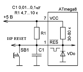

Hi leute,
ich hoffe, Ihr könnt mir weiterhelfen. Mit der Such Funktion hab ich
leider nichts passendes
gefunden was mir wirkleich weiter hilft.
wenn man eine extrene Reset-Schaltung realisieren möchten,dann liest man
überall,dass der Widerstand zwischen 4,7kOhm und 10kOhm sein sollte.
der Stützkondensator soll 100nF sein.
aber woher kommen diese Werte? und hier meine ich rechnerisch (mit
formeln und Zahlen)
vielen Dank im Voraus.
> formeln und Zahlen)
es gibt keine dafür.
Das sind Erfahrungswerte.
Sinn dieser externen Beschaltung ist es, Störspitzen vom Reset Eingang
fernzuhalten. Und die lassen sich schlecht berechnen. Wenn man eine
nicht allzusehr verseuchte Umgebung hat, braucht man im Grunde nämlich
die ganze externe Beschaltung nicht.
Ältere Entwickler machen diese Reset-Beschaltung so, weil seit Urzeiten
am Reset Pin ein RC-Glied an einem Prozessor hängt, welches den
Prozessor nach dem Einschalten eine Zeitlang im Reset hält, bis sich
Spannung und Taktversorgung stabilisiert haben. Diese Reset-Verzögerung
kann man aber bei einem AVR mit einer Fuse einstellen, so dass das RC
Glied am Reset-Pin diese Funktion schon verloren hat und nur noch dem
Fernhalten von Störspikes dient.

Lastdream schrieb:
> danke für die Antwort,aber eine mathematische Erklärung muss ja geben!!!
Wie willst du Störspikes berechnen?
OK. Mal angenommen ein Spike kommt daher. Wie lange dauert es dann durch
das RC Glied, bis die Spannung soweit gefallen ist, dass der Prozessor
den Pegel am Reset-Eingang als Reset auffasst?
Ist diese Zeit akzeptabel?
Hast du derart lange Spikes?
Jetzt hast du deinen Rechenansatz und weißt auch in welche Richtung du
rechnen willst.
