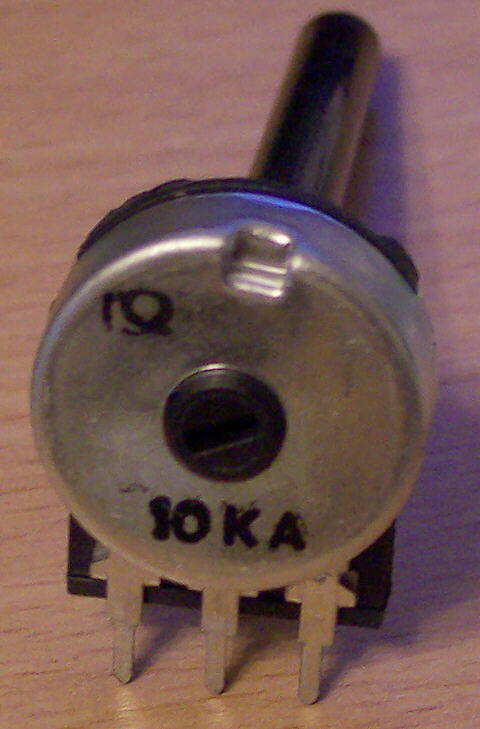

ich habe ein kleines Potiproblem mit dem ATMega16 und hoffe das mir
jemand helfen kann. Zur Kontrolle gebe ich das geschobene 8Bit Signal
an einen Port aus. Dort bekomme ich aber immer 255 angezeigt egal
welche Potistellung. Wenn ich aber die Leitung zum ADC mit 10 kOhm
gegen Masse belaste dann sehe ich das zumindestens mein Programm
funktioniert. Das Ergebniss ist aber trotzdem ernüchternd da ich nur
Werte zw. 170-255 erhalte. Ist das normal? Wenn ja müsste ich die
Leitung noch weiter belasten bis ich auf 0 runterkomme. Hoffe mal nicht
das das normal ist und das es ne simplere Lösung für mein Problem gibt.
Auf eine Filterung habe ich gänzlich verzichtet, da es keine hohen
Anforderungen an die Auflösung gibt und ich das springen per Software
wegbekomme. Als Referenzspannung nutze ich die normalen 5V die wie auch
die AVCC-Spannung mittels 10µH und 100nF gefilter sind und das ganze im
Programm auch mittels REFS0=0 und REFS1=0 auf externe VREF umgestellt.
A  =  5Volt  (Potityp 10 kOhm linear)
         ------->ADC0
E  =   GND

Gast #326908
habe noch ein 3tes identisches und jungfräuliches Poti vielleicht kann
mir ja jemand sagen welcher Anschluß für 5V, GNG und für den µC gedacht
ist. Die Bezeichnung lautet P6M-LIN 10K und ist bei Reichelt mit
Datenblatt zu finden.
Gast #326910
ja genau so habe ich es angeschlossen. Habe jetzt gerade das andere Poti
 angeschlossen und der Effekt ist genau der Gleiche. Es gibt 5V aus egal
welche Stellung erst wenn ich ich die Leitung zum ADC mit 1kOhm gegen
Masse belaste komme ich durch einen Linksdreh bis auf dez. 42 runter.
Wie es scheint ist es also ne Sache des Poti-Wertes.
Muss mich nochmal in den Foren umschauen was für Poti-Werte in der
Praxis zum Einsatz kommen.
Zur Sicherheit frage ich jetzt nochmal nach, nicht das ich das ganz
anderst mache als ihr. Habt ihr die Pullups eingeschalten und das Poti
zieht einen gewissen Teil gegen Masse runter oder habt ihr die Pullups
aus und das Poti gibt einen gewissen Teil an den ADC?
Mein erstes ADC Projekt am ATTINY26 funktionierte einwandfrei nur habe
ich da keinen Spannungsteiler benutzt sondern einen Drucksensor der
0-5V lieferte.

Gast #326917
Ich vermute, dass einfach Poti-GND nicht mit ATmega-GND  verbunden
ist.Nimm dein Multimeter und überprüfe den Widerstand zwischen Poti-GND
und ATmega-GND.Dann den Poti drehen ,Spannung auf ADC0 messen und
beobachten. Ändert sich die Spannung am ADC0 zwischen 0 und VCC?
Gast #326918
Das ist mir jetzt aber peinlich, habe tatsächlich auf dem Steckbrett ein
Brücke für die Masseleitung falsch gesetzt wo die ganzen Potis an Masse
hängen. Jetzt geht es ohne Belastung bis auf 0 runter.
Danke nochmal für die unermüdliche Hilfe und die ganzen Tips die ich
den Beiträgen entnehmen konnte.
