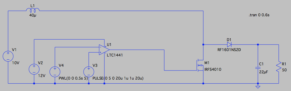

Hey Leute,
Ich bin neu bei der Elektronik und versuche jetzt schon seit mehreren
Stunden ein Boost-Konverter mit einem PWM Signal zu steuern, doch es
klappt hinten und vorne nicht;(
Meine Vorgehenweiße:
1) Spannungsrampe von 0V bis 5V erstellen (geschafft)
2) Sägezahn erstellen (geschafft)
3) Wollte gleich einen "Open Collector Comperator" verwenden da ich die
Spannung für den MOSFET brauche, fand leider keinen und stecke jetzt bei
diesem Punkt fest
5) Verzweiflung...
Kann mir bitte jemand weiterhelfen.
LG David

von M.N. (Gast)
Ein Open Collector zieht aber nur auf GND. Da fehlt mindestens noch en
Pull-Up.
Ob der dann noch genug Bumms hat, den MOSFET schnell genug aufzusteuert
ist die andere Geschichte.
David schrieb:
> das steuern des MOSFETS mit dem Open Collector
Ja, das geht tatsächlich nicht. Zeichne den Open Collector Ausgang des
Komparators in deine Schaltung ein und überleg dir, wie da Spannung ans
Gate kommen könnte...
> coperator
Jetzt aber... :-/
von Michael B. (laberkopp)
David schrieb:
> das steuern des MOSFETS mit dem Open Collector coperator
...ist ein völlig anderes Problem als...
Leute, seid ihr nicht mal in der Lage, richtige Fragen zu stellen ?
Und ebenso nicht in der Lage, die Datenblätter der verwendten ICs zu
lesen ?
Ein LTC1441 hält bloss 11V aus, keine 12V.
Jedoch hat er keinen open collector/open drain Ausgang, sondern kann den
MOSFET direkt treiben, nicht rasend schnell aber immerhin: Output can
source up to 40mA and sink 5mA.

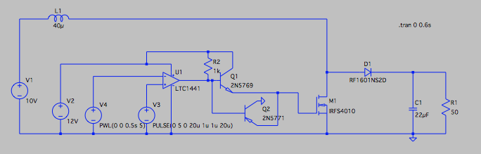

von David (Gast)
Hoppla ist ein Collector.
ich habs mir grad noch durchüberlegt und bin auf diese Lösung
gekommen... würde das gehen?

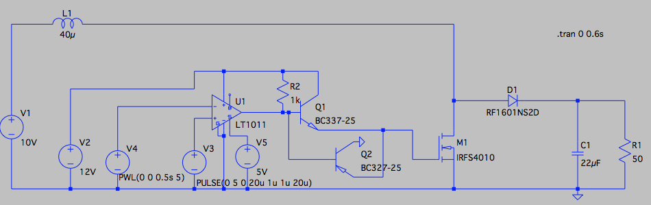

von Ulf (Gast)
Wenn Du jetzt z.B. noch einen LT1011 nehmen würdest, dann hättest Du
auch einen CompArator mit Open Collector Ausgang. Mit den Transistoren
bist du auch schon recht knapp an den 12V dran, da lieber z.B. einen
BC327/BC337.
Gruß Ulf
von Andrew T. (marsufant)
Nein. steht doch bereits deutlich bei dem was Michael schreibt.
Weil der LTC1441  nach GND ziehen kann,
aber der 1k Widerstand schon 12 mA  liefert.
Ebenso ist der LTC mit 12V am obersten Limit der Versorgungsspannung,
und man sollte das Datenblatt ernst nehmen und ihm nur die dort
angegebenen 11V zuführen. Das Nutzen der unter "absolute Maximum
Ratings" angegebenen Daten ist hier nicht sinnvoll.
von David (Gast)
Wie Ulf geschrieben hat habe ich nun alles geändert, jedoch funktioniert
es noch immer nicht -.-
Wie ich schon schrieb:
> David schrieb:
>> doch es klappt hinten und vorne nicht
> WAS klappt nicht? WAS erwartest du und WAS erhältst du stattdessen?
von David (Gast)
Ah ok, sry tut mir Leid.
ja ich erwarte mir ein PWM Signal um den Mosfet zu steuern aber es kommt
nichts raus
David schrieb:
> aber es kommt nichts raus
Diese Aussage ist nutzlos. Sicher kommt was raus. Irgendwas garantiert.
Zeige doch mal ein paar Messpunkte: was liegt an den Eingängen und was
kommt am Komparator raus?
Und natürlich Datenblatt lesen:
BALANCE/STROBE (PIN 6):
Strobe Input Pin. Using this pin,
the output transistor can be forced to an “off” state,
giving a “hi” output at the collector (Pin 7). This input can
be used to adjust the input voltage offset or used to add
hysteresis. If offset balancing or hysteresis is not used,
the BALANCE pins should be connected together with a 0.1μF capacitor.
Du solltest also für erwartungsgemäße Funktion einfach B und S mit einem
100nF Kondensator verbinden...
von der schreckliche Sven (Gast)
> nichts raus
Kann ja auch nicht.
Jetzt hab ich mir mal die Datenblätter vom LT1011 angesehen, und was
finde ich da? Das ist ja die Innenschaltung vom guten alten LM311. Die
Anschlüsse 5+6 brauchst Du für Deine Anwendung nicht. Einfach
freilassen. Dann funzt es auch.
von David (Gast)
Danke für eure Hilfe!!
Jeder ist gescheiter und keiner kennt sich aus... Ich habe jetzt mal
jemanden gefragt was falsch ist und er meinte es sind nur die Eingänge
vom Komperator vertauscht und der Pull Up Widerstand war laut ihm zu
klein. So auf jeden Fall funktioniert es jetzt.
David schrieb:
> Ich habe jetzt mal jemanden gefragt was falsch ist und er meinte es sind
> nur die Eingänge vom Komperator vertauscht
Trotzdem hätte sich was getan. Nur eben "falsch herum"...
> und der Pull Up Widerstand war laut ihm zu klein.
Das ist kein Problem. Laut Datenblatt kommt der sogar bei 50mA noch auf
0,7V herunter.
Was war jetzt der eigentliche Fehler? Der falsch verwendete Strobe-Pin?
> Komperator
Ach, nee...
Genau.
Er hat die entscheidente Änderung vorgenommen.
Allerdings ist der 100nF Kondensator überflüssig wie ein Kropf.
