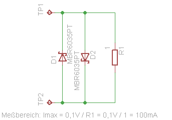

@ Ralf Spill (ralfspill1978) >ich habe ein gegebenen Versuchsaufbau, bei dem ein Leistungsverstärker >eine Strom( Sinus +/-50A) treibt. Der Spannungsabfall wird mit einem >10mOhm Shunt gemessen. So weit so gut. Naja. Ein Wechselsignal kann man sehr leicht und verlustarm mit einem Stromwandler messen. Bei 50A würde ich das tun. Allerding ist der im Normalfall nicht so extrem genau wie ein Shunt. Wenn man aber nicht im Sub-Prozent Bereich messen muss, ist das OK. >Wenn ich jetzt aber mit dem selben Shunt den Fehlerstrom der Quelle >messen möchte ( der vielleicht bei 10mA) liegt, Wenn eine Meßbereichsumschaltung nicht machbar ist, kann man einen hochohmigen Shunt mit Diodenklemmung nehmen. Siehe Anhang. Bis 0,1V fließt kein nennenswerter Strom durch die Dioden, nur durch den Widerstand R1. Bei mehr Strom übernehmen dann die Dioden und begrenzen damit den Spannungsabfall. Bei 50A RMS kommen da aber auch um die 10W in Summe zusammen, die wollen gekühlt sein.
