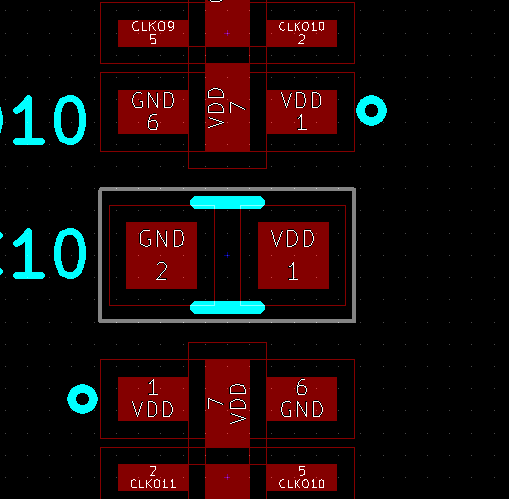

Spricht etwas dagegen, dass sich zwei Bauteile einen Abblockkondensator
teilen? Bei einem Layout habe ich gerade den symmetrisch Fall, dass
dieser genau zwischen den Bauteilen sitzt. Muesste doch eigentlich
gehen?

In den allermeisten Fällen ist das OK, wenn es keine ULTRASCHNELLEN,
kräftigen ICs sind. Für ein paar CMOS-Gatter, kleine uCs etc. geht das.

Wenn sie nahe beieinander liegen, nicht - entscheidend ist nur die
Leitungslänge zum IC-Pin.
Schlimm ist es nur, wenn man sowieso gemurkst hat und die Spannung am
Abblockkondensator schon kräftig einbricht, dann bekommt das auch das
andere IC mit, aber da liegt der Fehler auch woanders.

Ohne Analyse der Versorgungsimpedanz der Platine und ohne Wissen um den
(transieten) Strombedarf der Bauteile kann man da sowieso keine konkrete
Aussage machen.
Wie schon gesagt, wird das in den meisten Fällen funktionieren.
Ein grundsätzliches Problem gibt es da nicht.
Hauptsache die Leitungen vom Kondensator zu den Versorgungspins sind
möglichst nieder-induktiv, also die Vdd- und GND-Leitungen spannen eine
möglichst kleine Fläche auf.

Also die Leitungen vom C zum Bauteil sind ca. 1.5mm lang.
Ich will mir auf jeden Fall mal die Versorgungsspannungen vorher mit
verschiedenen Kombinationen ansehen.

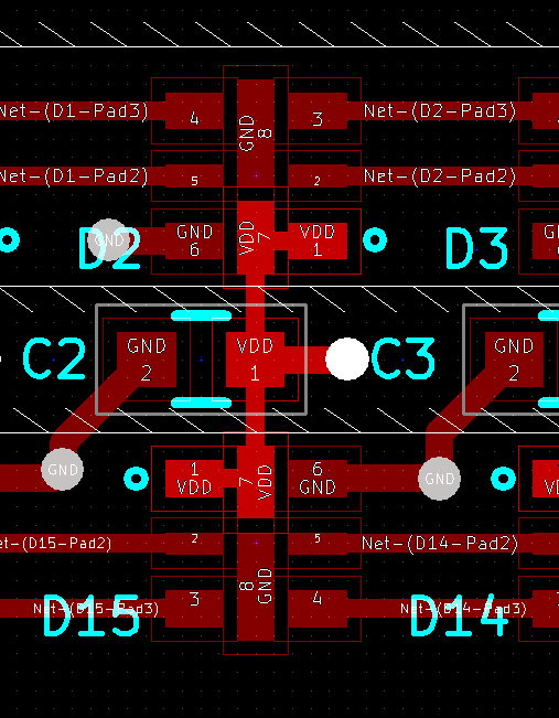

Müssen sich die Anschlussleitungen für das zweite IC nicht über-
kreuzen und sind allein deshalb schon länger? Bei einem solchen
Soderfall sollten die Anschlussleitungen für die Betriebsspannung
zweckmäßigerweise an dem Kondensator und nicht an die IC-Beine
gehen.

Also die liegen seitenverkehrt gegenueber.
Im Moment habe ich es gerade so wie im Anhang, bin aber noch dabei.

Wenn die Bauteile so "Strapazierfähig" sind was die Ruhe auf der
Versorgungsleitung betrifft, so gäbe es noch einen Kompromiss: Die
zweifache Kapazität.
Ich gehe mal davon aus, dass über 0603 geredet wird. Da sollte der
Fußabdruck von 100 nF auch 220 nF aufnehmen können.

NEIN!!!! Das Ding ist ein aktiver Digital-IC, der braucht UNBEDINGT
einen Entkoppelkondensator!!!
https://www.mikrocontroller.net/articles/Kondensator#Entkoppelkondensator
Man muss da nicht um den letzten mm Leitungslänge feilschen! Pack ihn
nah an den IC und fertig.
