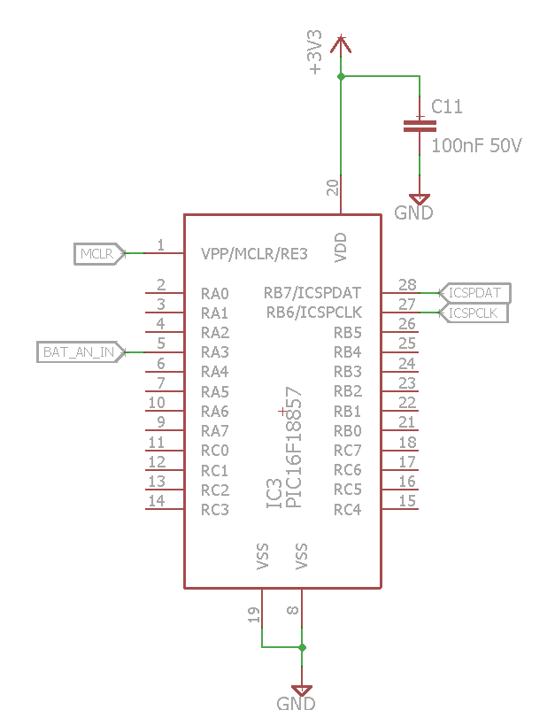

ich betreibe derzeit einen PIC18F26K40 in einer größeren Schaltung.
Läuft alles prima (ist auch unerheblich), aber der ADCC macht größte
Probleme.
Ich habe jetzt testweise NUR ein Poti dran, welches mir an einen PIN
0-3,3V anlegt. Hier mein (mit MCC erzeugter) Code.
Ziel war erstmal das Interruptbasiert zu machen, da zuckelt auch alles
rum. (Zuckeln heißt - wenn das Poti z.B. mittig steht, erhalte ich werte
von 300-600, also wirklich nicht nur ein MSB flattern. Der Analogeingang
ist aber absolut save, ein Blockkondensator ist auch am PIC. Schaltung
anbei, BAT_AN_IN wird mit einem Poti "befeuert".
Jeglicher Rat ist hilfreich!
VG

#5099474
PIC-Besitzer schrieb im Beitrag #5098811:
> 0-3,3V anlegt.
Wo? Sehe ich nicht im Schaltplan.
Das Signal an RA3 vielleicht? Wenn da wirklich NUR ein Poti dran ist ->
kein Filter vor dem ADC -> zuckeln.
> Der Analogeingang
Bitte "save" definieren.
Gast #5100115
@Cerberus, Debugger spuckt auch dieselben RAW-Werte aus. Also einen
stark schwankenden, absolut unbrauchbaren Wert. Dazu haben alle Kanäle
Crosstalk.
Was genau kann/soll ich testen? Wie kann ich das Problem eingrenzen?
@Dirk,
Wo? Sehe ich nicht im Schaltplan. -> "Ich habe jetzt testweise NUR ein
Poti dran, welches mir an einen PIN 0-3,3V anlegt." Wie willst du mir
helfen, wenn du nicht Mal lesen kannst?
"Das Signal an RA3 vielleicht? Wenn da wirklich NUR ein Poti dran ist ->
kein Filter vor dem ADC -> zuckeln." -> In zig Anwendungen mit alten
Pics ohne Zusatzkomponenten gemacht. Notfalls Softwarefilter dahinter,
mit dem ADCC Average Mode. Selbst ohne zuckt da vll das LSB. Wieso zig
Kondensatoren auflöten? Machen kaum mehr Geräte - wenn auch aus
Kostengründen. Aber was will man erwarten, bei so ner sinnfreien
Antwort.
bzgl Save, entschuldige die fehlende Definition - Laut Oszilloskop liegt
ein stabiles Signal, also auch kein grobes Rauschen, an. Wobei auch ein
Rauschen - wie es ja hier im 300-400mV Bereich sein müsste - nicht mal
das schlechteste Poti hat. Dachte das wäre selbsterklärend.
Jungs, was is mit euch los? Wollt ihr mir helfen, dann fragt / sagt was
ihr wissen wollt / ich tun soll. Ich mache jede Messung, beantworte
Fragen, alles. Aber was soll euer dämliches Geklugscheiße, in welchem
ihr in keinem Satz helft?! Man man man...

Ich würde auch mit dem Scope auf die VDD und RA3 gegen beide Vss
schauen. Und zwar nicht irgendwo in der Schaltung, sondern direkt an den
Pins. Es kann ja auch z.B. eine kalte Lötstelle zwischen einem "saven"
Signal und dem Pin liegen.
Und was hast du mit den unbeschalteten PINs gemacht?

Lesen kann ich. Wie soll dir geholfen werden, wenn du keine Schaltpläne
zeichnen kannst? Dort ist kein Poti eingezeichnet.
Siehe:

Quasistationär? Woher die Annahme? Warst du bei ihm? Ansonsten:
Glaskugel.
Vielleicht ist das Poti einfach viel zu hochohmig und er empfängt Radio.
Leitungslänge zwischen Poti und ADC? Radio ist vielleicht auch für sein
Oszi zu hochfrequent. Davon abgesehen, ist immer noch unklar, wie das
angebliche Poti angeschlossen ist.

Sondern um die möglichen Störungen. Z.B. durch hochohmigkeit. Oder durch
falschen Anschluss. Oder durch falsche Speisung. Nirgends ist für uns
nach zu vollziehen, wie das Ding angeschlossen ist.
Nur: hier ist ein unvollständiger Schaltplan, ich habe da mal etwas
angeschlossen. Geht nicht wie erwartet.
Da sage ich als Hardware Entwickler halt: Schaltplan auf den korrekten
Stand bringen, damit wir vollständige Informationen haben. Geht beim
Code doch auch. Würdest du ihm helfen, wenn er nur Codeschnipsel zeigt?
Ok, so nett habe ich das nicht ausgedrückt. Schande über mein Haupt.
Meine Mittagspause war kurz. Dennoch gehört es doch zur Netiquette,
vollständige Information zu geben, oder irre ich mich?

@Dirk - sorry für meine zuerst raue Wortwahl. Aber wieso kann man nicht
einfach gezielt Fragen stellen und nicht erst das zur Verfügung
gestellte schlecht reden? Du willst wissen ob es hochohmig war? ->
Antwort: Nein, es wurde mit 1k, 10k, 100k probiert. Willst du drei
Schaltpläne? Es war NUR ein PIC und ein Poti.
Und das mit Nyquist war ja wohl ein schlechter Scherz ;)
Bzgl Radio: Selbst bei einem 100K oder gar MEG Poti müsste dann
zumindest der niederohmige Potiteil stabile Signale liefern. Außer du
sitzt auf dem Radiosender.

Ok. Nicht besonders hochohmig. Was noch fehlt: wie wird das Poti
gespeist? Woher kommen die 3,3V? Ich vermute: Versorgung des PIC. Mit
kompletten Schaltplan müsste niemand vermuten. Da das Problem aber nicht
mehr auftritt, ist ein Plan nicht mehr notwendig.
PIC-Besitzer schrieb im Beitrag #5111588:
Kein Scherz. Muss ja nicht Radio sein. WLAN, Bluetooth, GSM. Das alles
steckt in deinem Smartphone und stört. Da das Problem aber nicht mehr
auftritt, war dies wohl nicht die Ursache.
Bei jeder AD-Wandlung spielt Nyquist eine Rolle. Lässt sich nicht
vermeiden. Wenn kein Filter am Eingang des ADC ist, werde ich deshalb
aufmerksam und verweise auf des Thema. Eben weil ich diese Erfahrung
schon im Negativen Sinne machen durfte ;)
