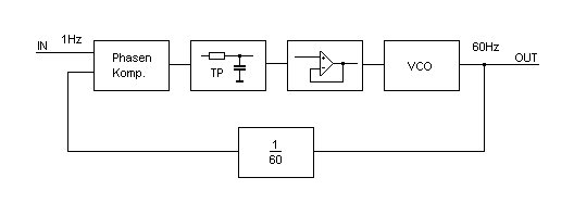

Ich möchte mit dem 4046 eien PLL mit eiern eingangsfrequenz von 0,3 bis
3Hz arbeiten, ist das mit dem ding möglich? Ich habe den Tiefpass der
das Signal vom Phasenkomparator glättet auf diese niedrige Frequenz
laut Datenblatt dimensioniert, doch da sich die Zustände am
Komperatorausgang so langsam ändern kann das RC Glied das einfach nicht
glätten (lediglich die Flanken werden angewinkelt, es sollte sich die
Spannung hier ja langsam ändern) und daher springt der VCO immer zw.
max. und min. frequenz umher, statt langsam nachzuregeln :(
Kann man so etwas überhaupt bei einer so niedrigen Frequenz machen,
oder gibt es irgend einen Trick wie man das besser angehen kann?
Ich habe meine Schaltung jetzt so aufgebaut das bei einer
Eingangsfrequenz von 1Hz genau 60Hz aus der VCO kommen (bei 3Hz sind es
180Hz), und ich teile diese Frequenz wiederum mit einem Zähler durch 60
und führe sie an den Eingang des Komparators.

Das ganze ist für ein Schulprojekt und es soll ohne µC gelöst werden
(würde ich sonnst auch mit nem avr machen ;), da unser
Regelungstechnikprofessor mit dem Problem selber überfragt ist hab ich
den Prof. nebenan gefragt, was man da machen kann, hat gemeint ich
sollte den Ausgang des RC Glieds mit einem OPV puffern, da sich der
Kondensator sicher über den VCO Eingangswiderstand ändert, nur hat das
auch eine kleine Besserung gebracht .. ich werde morgen mal einen
1000µF reinpflanzen und schauen ob der vlt. die Spannung so lange genug
halten kann..
bin weiterhin dankbar für jegliche Lösungsvorschläge :)

Vorschlag:
Bringe die Schaltung für 300Hz bis 3kHz zum laufen. Möglichst hohe
Widerstände benutzen, um später kleine Cs zu erhalten. Wenn alles
soweit funktioniert, ersetzt Du alle Kondensatoren durch den
1000-fachen Wert.
Du solltest Kondensatoren guter Qualität einsetzen, z.B. Polystyrol und
auf einen "sauberen" Aufbau achten.
