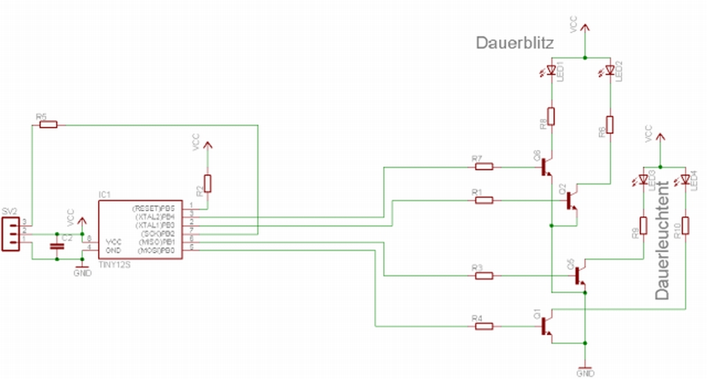

Ich steige gerade im berreich Modelbau ein. Und wollte eine Platine
realisieren für die Beleuchtung, das ganze soll an den Empfänger und
durch die Steuerleitung ein Signal bekommen. Meine Frage ist muss ich
das Signal irgenwie besonders verarbeiten? Oder reicht es wenn Ich
einfach den eingang meines AVRs auf ein High Signal abfrage?

ICH HABE EINEN EMPFÄNGER DIESE SOLL BEI SCHALTEN EINES KANALS EINE LED
ZUM BLINKEN BRINGEN ! Soweit so gut.
NUN MUSS MEIN AVR TINY12 EIN SIGNAL VERARBEITEN WAS ZWISCHEN 1 - 2 MS
LANG IST + DIE LOW PHASE ! JETZT LESE ICH HIER EIN BEISPIEL ÜBER DIE
SCHALTERSTELLUNGEN:
http://www.seattlerobotics.org/encoder/200106/fig1.jpg
HIER WIRD BEHAUPTET DAS,DAS SIGNAL > / = 1,5 MS LANG IST WENN DER HEBEL
IN DER RUHE POSITION IST, ABER DIE LAMPE SOLL BRENNEN WENN ES ZWISCHEN 1
- 2 MS LIEGT ? WO IST DA DER SIN? WENN BEI KLEINER ODER GLEICH 1,5 MS
DIE DER LAMPE AUSGEHEN SOLL ?

von Dirk (Gast)
Hallo Dieter...
Dann versuch ich mal, ein wenig Licht ins Dunkel zu bringen.
Die Empfänger haben bis zu 8 getrennte Kanäle (Ausgänge).
Auf jedem Kanal kommt also ein Impuls zw. 1,0 und 2,0ms Länge.
Der Impuls aus dem Empfänger ist (wie schon geschrieben) zw. 1,0 und
2,0 ms lang, wobei 1,5ms Knüppelmittelstellung ist.
Nach 20ms beginnt für diesen Kanal ein neuer Impuls.
Daraus folgt, die Pause zw. Impuls und nächstem Impuls für den selben
Kanal beträgt zw. 19ms (bei 1ms Impuls) und 18ms (bei 2ms Impuls)
Soweit sollte noch alles klar sein.
Der Impuls des nächsten Kanals beginnt am Ende des Impulses des
vorherigen Kanals.
Für Deine Anwendung reicht es also aus, wenn Du die Impulslänge
überwachst, und ab einer bestimmten Impulslänge halt eine Funktion (in
Deinem Fall Licht einschalten oder blitzen)auslösen.
Die restlichen 18-19ms (bis zum nächsten Impuls für Deinen Kanal)
brauchst Du nicht auszuwerten (ist ja nichts drin).
Weiter schreibst Du: "...ABER DIE LAMPE SOLL BRENNEN WENN ES ZWISCHEN
1-2 MS LIEGT ? WO IST DA DER SIN?..."
Darin sehe ich noch keinen rechten Sinn.
Du willst doch die Beleuchtung schalten.
Demnach musst Du einen Schaltpunkt definieren.
Z.B. soll die Beleuchtung angehen, wenn der Knüppel über Mittelstellung
steht.
Somit ist der Schaltpunkt 1,5ms.
Bei Impulsen mit einer Länge >1,5ms muss Dein Baustein also die
Beleuchtung einschalten.

Ich habe das ganze übrigens erfolgreich schon seit längerem produziert
und vielfach verkauft.
Ich arbeite allerdings mit anderen Prozessoren (PIC12F629).
*Bitte keinen Glaubenskrieg über die unterschiedlichen Prozzis anfangen
Dabei überprüfe ich alle 0,01ms, ob ein entsprechender Eingang am PIC
auf H-Pegel liegt.
Ist dies der Fall, erhöhe ich einen Wert in einem Register um 1.
Nach 0,01ms das gleiche wieder.
Das ganze geht so lange, bis am Eingang L-Pegel anliegt (Impuls zu
Ende).
Der Wert im Register liegt nun normalerweise zw. 100 und 200.
In einem anderen Register steht nun der Wert für den Schaltpunkt (z.B.
150=1,5ms)
Wenn ich nun den gemessenen Wert vom Schaltpunktwert abziehe, erhalte
ich u.U. ein Negatives Ergebnis (angezeigt durch ein Flag)
Der Wert wird negativ, wenn Impulswert > Schaltpunktwert ist.
Das Flag brauche ich nur noch auszuwerten und entsprechende
Schaltfunktion auszulösen.
Das ganze nurmal als kleine Anregung, um zu zeigen, das es auch ohne
Interrupt geht.
Dirk
von Dieter (Gast)
Danke Dirk  hast mir echt weiterhelfen können.

von Dieter (Gast)
Also im anhang ist die schaltung, die software soll wenn möglich das
eigentliche Programm als Unterprogramm aufrufen.
von Hannes L. (hannes)
Dann schreib mir mal 'ne Mail mit konkreten Angaben und Wünschen...
 Mailadresse (und mehr) findest du auf meiner HP.
