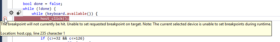

Ich habe einen ATmega328P und ihn mit den AVR Dragon verbunden.
Wenn ich im Code nun einen Breakpoint setze wird dieser auch aktiv
angezeigt. Allerdings wenn ich nun den Debugger starte wird der
Breakpoint deaktiviert (s. Foto).
"The breakpoint will not currently be hit. Unable to set requested
breakpoint on target. Note: The current selected device is unable to set
breakpoints during runtime.”
Wie kann ich einen Breakpoint mit DebugWire aktivieren?

Damit DebugWire unter Atmel Studio 7.0 funktioniert, müssen folgende
Einstellungen vorgenommen werden:
Toolchain/AVR-GNU Common/General => kein Haken bei Relax Branches
(-mrelax)
Toolchain/AVR-GNU C Compiler/Debugging => bei ...flags -g eintragen
Toolchain/AVR-GNU C++ Compiler/Debugging => bei ...flags -g eintragen
Toolchain/AVR-GNU Linker/General => kein Haken bei Omit all symbol
infomation (-WI,-s)
Die Breakpoints können ganz einfach mit F9 markiert/deaktiviert werden.
Anschließend kann der Debugger gestartet werden (Alt+F5).
Beim ersten Mal muss DebugWire aktiviert werden!
Anschließend z.B. den Dragon von der Hardware kurz entfernen,
Spannungsversorgung von der Hardware kurz ein-/ausschalten und wieder
verbinden.
Jetzt wird die Software mit Breakpoints geladen. Nach erfolgreicher
Speicherung hält zunächst der Debugger am Anfang an und kann direkt mit
F5 gestartet werden. Erreicht das Programm nun einen Breakpoint, so hält
der Debugger entsprechend an.
Damit die Zielhardware z.B. Arduino wieder wie gewohnt programmiert
werden kann, muss DebugWire wieder deaktiviert werden. Im aktiven
Debug-Modus kann dann unter Debug/Disable deburgWIRE and Close
ausgewählt werden.
Hinweis: Jeder Neustart des Debuggers bzw. ändern eines Breakpoints
verursacht eine Neuprogrammierung des Flash-Speichers!
