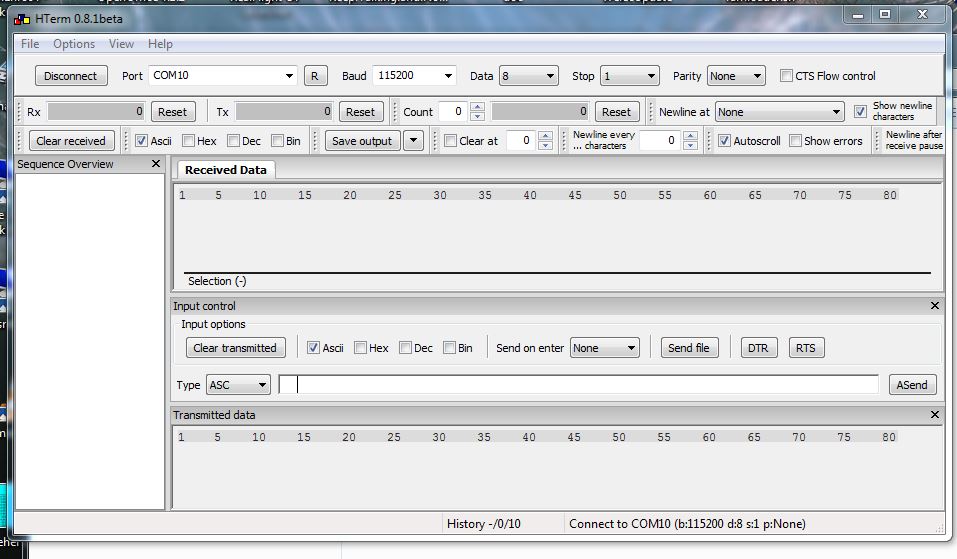

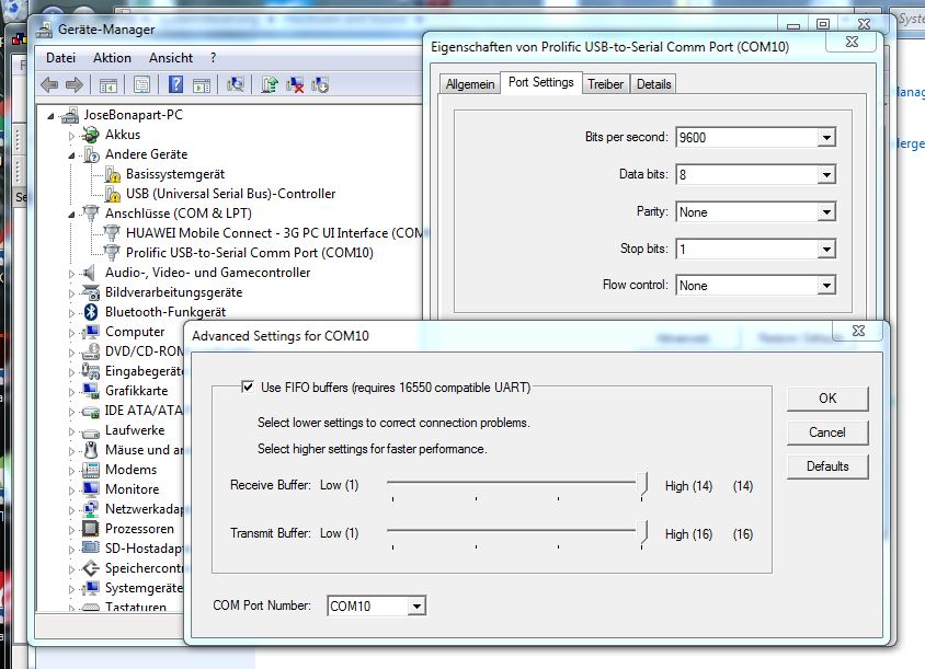

Was sagt dein Gerätemanager zur Port-Nummer deines RS232-USB Adapters
und zur Betriebsbereitschaft, i.e. Treiberstatus?
Kannst du den Port mit einem Terminalprogramm (HTerm o.ä.) öffnen?
Blindes Rumprobieren kann mal klappen, aber systematische Vorgehensweise
führt meist schneller zum Ziel.
OP
Werde mal Hterm Testen und dann rückmeldung geben,  danke einmal für den
Ansatz.
Allso, mit Hterm auf dem ausgewählten Port sehe ich gar nichts ...
Poste mal photos von einstellungen.
 Ähm blöde Frage HW mässig muss ich da irgendetwas am WELEC ändern
vorher ?
HTerm wurde im Bootmodus(F1+F2 gedrückt versucht)

Freudige Nachrichten Leute und erstmal recht herzlichen dank für die
mithilfe.
Habe jetzt gerade TomCat.flash erfolgreich aufspielen können, und mein
DSO schreibt gerade die Trigonometrics Tabels to flash ....
Mein Problem war anscheinend ein USB Port.
Habe heute früh versucht eine anderen USB port am laptop zu verwenden,
treiberinstallation neu gemacht und konnte dann ganz normal mit dem
Welec Updater die TomCat aufspielen.
