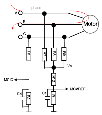

Hallo Elektronikfreunde,
ich versuche mich zur Zeit daran einen kleinen BLDC-Regler für Ströme <
10 Ampere zu bauen.
Da ich BLDC-Motoren zwischen 6 V und 40 V damit regeln möchte, habe ich
zwei Fragen zur Dimensionierung der Widerstände für den virtuellen
Nullpunkt und das eigentliche BEMF.
Als Mikrocontroller ist ein ATXmega384D3 vorgesehen.
Der ADC soll eine Referenzspannung von 2,5 V bekommen.
Die maximale halbe Motorspannung beträgt somit 20 V, was dem 16 fachen
der halben Referenzspannung des ADC entspricht.
Falls ich jetzt aber einen Motor mit nur 6 V anschließe, liegt die
Spannung des virtuellen Nullpunkts ja auch deutlich niedriger.
Lässt sich erfahrungsgemäß tatsächlich immernoch durch einen anderen
Wert in der Software der Nulldurchgang vernüftig bestimmen?
Ich würde die Dimensionierung der Widerstände folgendermasen machen.
Was haltet ihr davon?
Frequenz der PWM: 32 kHz
R7 = R8 = R9 = 180k Ohm
R7 | R8 | R9 = 60k Ohm
R10 = 15 * R11
R10 = 150k Ohm
R11 = 10k Ohm
10 * C1 = 4,7 nF
R1 = 82,5k Ohm
R2 = 5,1k Ohm
10 * C4 = 10 nF
Viele Grüße und danke für das super Forum
Bernd
Ich würde sagen:
Wieso die halbe Motorspannung? Wenn A und B (sowie B und C sowie C und
A) auf 40 V liegen, geht es um 2/3 Motorspannung.
Wenn nur der 0-Durchgang erkannt werden soll, darf die halbe
Motorspannung knapp die Referenzspannung erreichen - zumindest
theoretisch. Dann wird der ADC knapp 50% der Zeit übersteuert.
Dazu kommt:
> R10 = 15 * R11
Nein, es wäre R10 + (R7 | R8 | R9 ) = 15 * R11
> R10 = 150k Ohm
Also R10 = 90 kOhm
> R11 = 10k Ohm
Um den ADC niemals zu übersteuern, müssten 2/3 * 40V auf 2,5 V geteilt
werden.
> 10 * C1 = 4,7 nF
Scheint ok
> R1 = 82,5k Ohm
> R2 = 5,1k Ohm
Mit C = max. 40 V würde MCIC max. ca. 15/16 * 2,5 V. Absicht? Mit 4,99 +
75 k Ohm würden es genau 2,5 V.
