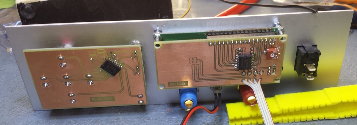

Wie macht ihr das bei einer Alu-Frontplatte??
Wenn Ihr die Projekte von mir angesehen habt, seht Ihr das ich das ganze
LCD durch die Frontplatte stehen lasse, und die 4 Montageschrauben
sichtbar sind.
Ich werde bei dem nächsten Projekt den Rahmen mal austesten, aber wie
bekomme ich die Schrauben weg (sieht leider nicht schön aus)
Eine Überlegung war mit Gewindestangen das ich keine Senkung mehr habe.
(Stange einkleben und hinten mit einer mutter sichern)
Habt ihr eine Idee oder Anregungen?

Nun, so wie du mache ich Frontplatten eigentlich nie. Bei mir ist die
Alu- oder Plastik-Frontplatte immer nur ein Träger für einige
Befestigungsbolzen oder Senkschrauben, an die dann ne Leiterplatte mit
sämtlichen Bedienelementen gesetzt wird.
Vor die Frontplatte kommt eine eigentliche Frontfolie aus Zeugs, was
sich per Laserdrucker bedrucken läßt, die ich spiegelverkehrt bedrucke
und dann mit der bedruckten Seite nach hinten mit dünnem doppelseitigen
Klebeband vollflächig aufklebe. Das sieht dann recht sauber aus, aber
man muß sich beim Klebeband viel Mühe geben, daß es stoßfrei aussieht
(oder die Stöße unter einer Bedruckung verschwinden.
Ach ja, es gibt sogenannte Einpreß-Schrauben, die mit der
Blechoberfläche glatt abschließen, wenn man sie richtig einsetzt.
W.S.

ich verwende meistens eine Leiterplatte mit Anzeige, LEDs und Tastatur,
die mit Abstandsbolzen hinter die Frontplatte geschraubt wird. Verwendet
man vernickelte Linsenkopfschrauben sieht das durchaus sauber aus, aber
das ist natürlich Geschmackssache. Wenn man Wert drauf legt, nichts zu
sehen, kann man sich Abstandsbolzen stumpf auf die Rückseite der
Aluplatten schweissen lassen, für Frontplattenhersteller ist das
Routine.
Georg

Bei mir kommen die Anzeige- und Bedienelemente auf eine eigene Platine.
Die sitzt knapp hinter der Frontplatte, ist aber mit dieser nicht
verschraubt. Die Achsen, Taster, LEDs, LCDs ragen durch die Frontplatte
und deren Beschriftungsfolie. Meistens verbinde ich die Bedienelement
Platine mittels Stapelleisten mit der Hauptplatine. Das hat viele
Vorteile: kein Verdrahten. Testbetrieb ohne Gehäuse gleich wie Einsatz
im Gehäuse. Mit einem Handgriff abnehmbar und vollständiger Zugang zur
Bauteilseite der Hauptplatine. ...
grüsse, John

Du kannst sogar eine geätzte Platine als Montageplatte verwenden.
Da passen dann auch noch einige Bauteile drauf, wie zB LED´s oder auch
mehr.
Die dann im richtigen Abstand eingelötet sieht das dann wirklich gut
aus.
Dann sparst Du dir auch die Einbaufassungen.
Aber macht schon Arbeit, man muss sich da Zeit lassen und genau messen.
Schrieb aber John auch gerade :-)
Thomas

@John ist eine gute Idee und das mit den Steckverbindungen möchte ich
auch öfters anwenden, sieht besser aus umso weniger Kabel im Gerät sind
nur die Planung ist schwerer weil mann viel ausmessen muss.
@ Thomas
Danke für die Nachricht, das Gehäuse nehme ich nicht immer es kann auch
mal ein 19" Gehäuse sein oder ein Kunststoffgehäuse....
und ich dachte immer für was diese Führungsschienen gut sind =)
Hier habe ich zb. die Taster und LED auf einer Platine
Jetzt habe ich mal ein paar Ideen für die nächsten Projekte. Danke
