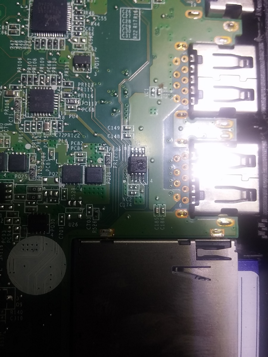

Hallo Forum,
leider habe ich mir wohl vorhin einen USB Anschluss abgeschossen.
Links ist ein Anschluss an meinem Laptop, rechts zwei.
Jetzt der Hammer. Der linke Anschluss funktionierte sehr lange nicht,
weil wohl der Stick für die Maus den überlastet hatte (war dann damals
ganz warm im Bereich des Anschlusses), nun aber (Gott sei Dank!)
funktioniert dieser Anschluss wieder, dafür sind die anderen beiden, die
rechts am Laptop, tot. Keine Spannung mehr.
Habe USB komplett deinstalliert und gehofft, dass die wieder kommen,
weil die Anschlüsse auch weg geschaltet werden, wenn sie überlastet
werden. So habe ich das zumindest irgendwann einmal gelesen.
Nun meine Fragen:
- Kann ich die Hoffnung haben, dass diese Anschlüsse auch einmal wieder
auferstehen?
- Hat schon jemand auf einem HP Pavilion Sleekbook 15 PC einen USB
Anschluss repariert?  Windows melde den Anschluss an und sagt: "Das
Gerät funktioniert einwandfrei." Scheint dann nur die Versorungsspannung
zu sein, die dort fehlt.
- Wie schützt ihr eure Anschlüsse beim Basteln?
Natürlich war das mal wieder totale Blödheit, deswegen dürft ihr auch
spotten, wenn euch danach ist. :-)
Vielen Dank für eure Antworten!
Liebe Grüße
Frank

von R. M. (Gast)
Normalerweise sind die Betriebsspannungsanschlüsse der USB-Ports, mit
Polyfuses (selbstrückstellende Sicherungen) abgesichert, sollte so ein
Teil doch mal endgültig gestorben (hochohmig geworden) sein, könnte man
eine zweite einfach drüberlöten, die meiste Arbeit dürfte sein, das
Gerät soweit zu zerlegen, das man da ran kommt.

von Georg A. (georga)
Bei meinem alten Compaq NB waren die USB-Ports tatsächlich nicht mit
einem PTC sondern einer Überstromsicherung in HW gesichert. Nach dem
Auslösen ging der Port erst nach Aus- und Wiedereinschalten des
Notebooks wieder.
von F. F. (foldi)
meckerziege schrieb:
> Wie kam es denn zu dem Unglück?
Wie so etwas meistens kommt, wenn man mal wieder saublöd, ohne vorher
nachzudenken, einfach irgend was macht.
Einige Uno Boards werden nicht mehr erkannt, bzw. schon erkannt, aber
man kann keine Skripte mehr abloaden. Nun las ich (trifft aber wohl nur
auf Rev. 1 zu) dass man nahe dem IDE Header vom 8u2 eine Brücke machen
muss, um den mit Flip zu programmieren. Saublöd habe ich dann einfach
zwei Pads "unweit" des Headers (auf der Unterseite),  aber noch näher am
USB Anschluss, kurzerhand gebrückt. Das war's dann. Kurz das
Abmelde-Kling-Klong und dann war nichts mehr.
Also weniger ein Unglück, mehr Blödheit.
Ubrigens, auch nach länger Stromlos geht nichts mehr.
Hab ja noch den einen, der jetzt wieder funktioniert. Bei Gelegenheit
muss ich den Rechner aufschrauben und den Leitungen folgen, dann die
Sicherung neu machen.

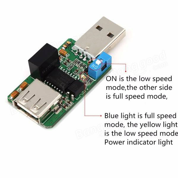

Jetzt suche ich erstmal nach einer galvanischen Trennung für USB.
von Manfred (Gast)
von K. M. (Gast)
Wenn du ein Messgerät hast, versuch mal die Spannung an den USB Ports zu
messen.
von F. F. (foldi)
Manfred schrieb:
> Mit einer echten Trennung:
Danke, echt toll! Habe ich schon bestellt.

Hat mir dann doch keine Ruhe gelassen.
Also gegrillt wurde ein AP2820.
Hatte noch versucht 'von außen' Bilder zu bekommen, aber das Netz gab
nichts her. Außer, dass wohl häufig bei diesem Notebook die USB
Aschlüsse kaputt gehen.
Habe jetzt einige von diesen Dingern bestellt. Kommen aber aus den USA
und dauert dann wohl eine Weile.
von F. F. (foldi)
Wollte mich kurz zurück melden.
War dann doch China, aber ich habe die IC's vor einigen Tagen bekommen.
Da ich heute Prüfung hatte und nicht mehr lernen muss, habe ich das eben
zerlegt und ein neues IC eingelötet. Jetzt funktionieren wieder alle
drei Anschlüsse.
Wer also so ein HP HP Pavilion Sleekbook 15 PC hat und dem die USB
Schnittstelle nicht mehr funktioniert, sollte sich das IC bestellen (für
die andere Seite gibt es wohl fertige Platinen; linke Seite, ein
Anschluss) und austauschen.
Bei meiner Suche habe ich gesehen, dass das wohl eine Schwachstelle von
diesem Notebook ist.
