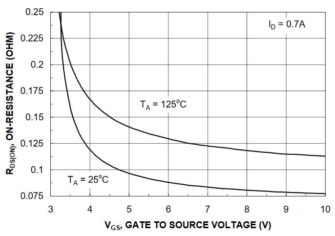

Das bringt uns zu einer wichtigen Eigenschaft des RDS(on). Die Spannung VGS beeinflusst den Widerstand RDS. Im Folgenden ein Beispiel aus dem Datenblatt des Fairchild’s NDS351AN MOSFET:
Die typische Schwellenspannung für diesen Transistor beträgt 2,1 V. Ein Blick auf die Vth und RDS(on) Spezifikation lässt irrtümlich vermuten, dass man den Transistor mit einem 3,3 V Logiksignal betreiben und die „on state“ Widerstand Performance erreichen kann. Eine solche Handhabe wäre fahrlässig, da das Datenblatt sehr genau die VGS Spannung bezogen auf den RDS(on) spezifiziert. Allerdings vermitteln ein oder zwei RDS(on)/VGS Datenpunkte nicht die extreme Steigung des „on state“ Widerstandes, die bei |VGS| > Vth gilt. Zusammengefasst kann man sagen, dass der „on state“ Widerstand von VGS abhängig ist. Für detaillierte Informationen wird auf die Grafik VGS bezogen auf RDS(on) verwiesen.
Desweiteren ist der „on state“ Widerstand nicht mit dem Widerstand gleichzusetzen, der in der obriger Gleichung dargestellt wird. Der letztgenannte ist der Widerstand des MOSFET Kanals, wohingegen der „on state“ Widerstand andere Quellen, wie den Leitungswiderstand, epitaxial layer etc.., umfasst. Die Eigenschaften des Widerstandes werden von dem Herstellungsprozess und den einzelnen Beträgen der verschiedenen Komponenten des RDS(on) beeinflusst.

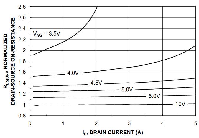

Weitere Faktoren, die auf den „on-state“ Widerstand Auswirkung haben, sind die Betriebstemperatur und der Drainstrom. Zum besseren Verständnis sind zwei Diagramme aus dem Datenblatt des NDS351AN entnommen worden.
Aus diesem Grund sollte man ein wenig Zeit in das Lesen von Datenblättern investieren, bevor man sich für einen bestimmten MOSFET entscheidet.
