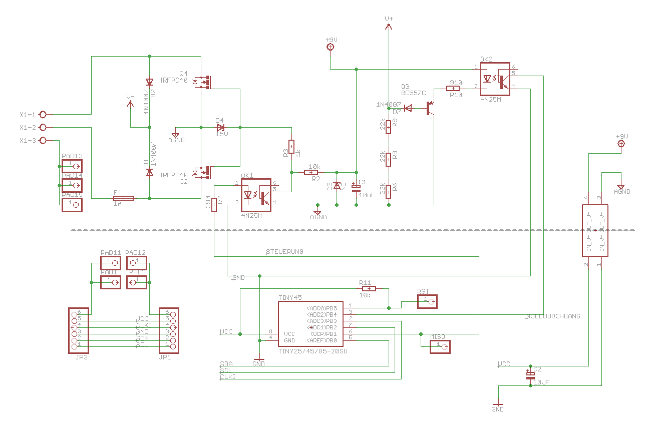

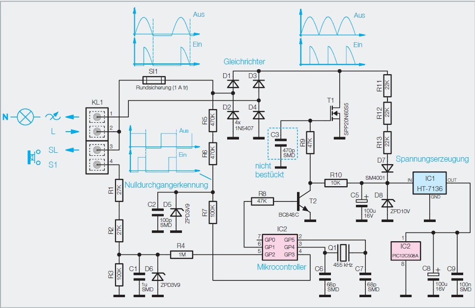

Und zwar habe ich vor, einen Universaldimmer für 230V zu bauen, der also
PhasenAN- und PhasenABschnitt kann.
Die Schaltung muss das nicht unbedingt automatisch unterscheiden können.
Wenn ich das per Software am Mikrocontroller vorgebe, reicht mir das
schon.
Irgendwie finde ich zu dem ganzen Thema ca. 100 verschiedene
Schaltungen, die aber immer wieder auf 2 Schaltungen rauslaufen.
a) Gleichrichter + 1 Mosfet
b) 2 Mosfets
Ich hab hier mal 2 Schaltungen angehängt, die ich so gefunden habe und
die mir einigermaßen zusagen.
Allerdings ergeben sich da für mich noch einige Fragen, die ihr mir
hoffentlich beantworten könnt.
1. Welche Vor- und Nachteile haben die zwei Schaltungen mit 1 oder 2
Mosfets?
2. Was passiert bei beiden Schaltungen, wenn ich L und N am Eingang
vertausche? Eigentlich nichts, oder? Müsste egal sein. (Sry für diese
blöde Frage :))
3. Was passiert bei beiden Schaltungen, wenn keine Last angeschlossen
ist, die Mosfets aber angesteuert werden? Dann baut niemand die Spannung
ab und die 230V liegen auf Masse, bis dann die Sicherung auslöst oder?
4. Diese Schaltungen tauchen immer im Zshg. mit PhasenABschnitt auf.
Müssten aber auch genauso für PhasenANschnitt funktionieren, oder?
