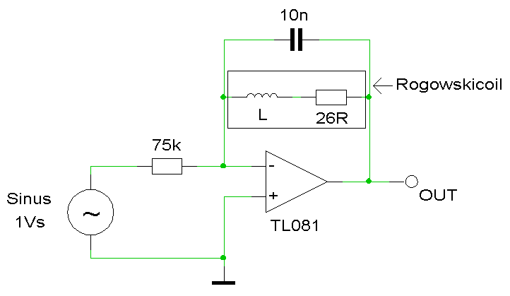

Hallo Daniel,
>Die Frage ist nun, wie ich nach dem wickeln die Induktivität nachmessen
>bzw. gegebenenfalls den Schwingkreis , welcher aus dieser Spule und
>einem Kondensator in Serie besteht, abstimmen kann!
Ich habe das mal für eine Rogowski-Spule mit 10mH machen müssen. Dazu
nahm ich die Schaltung aus dem Anhang.
Man variiert solange die Frequenz eines Sinusgenerators, bis sich am
Ausgang des OPamp ein Maximum ergibt. Mit dieser Frequenz geht man dann
in die Thomson-Formel und erhält ziemlich genau die Induktivität.
Der 26R Widerstand im Bildchen ist der Widerstand der Rogowski-Spule.
Falls deine selbtgewickelte Spule einen niedrigeren Widerstand hat, mußt
du einen Mindestwiderstand von 10R (für 10mH) einfügen, so wie im Bild.
Sonst wird die Phasendrehung für den TL081 ungemütlich und er fängt an
zu schwingen.
Kai Klaas

Hallo Marc,
mit meiner Methode (siehe Anhang) ergibt sich ohne Widerstand eine
Resonsnanzfrequenz von 29058 Hz, bei 50 Ohm 29057 Hz und bei 100 Ohm
29050 Hz. Die Abweichung ist also nur 0,03%. Mit der Thomson-Formel
ergibt sich deshalb bei der Induktivitätsbestimmung eine Abweichung von
weniger als 0,06%.
Die umgeformte Thomsonformel sieht so aus:
L = 1 / ((2  pi  f)^2 * C)
"C" ist die 10nF aus der Schaltung und "f" ist die Resonanzfrequenz, bei
der die Amplitude der Sinsuspannung am Ausgang des OPamp maximal wird.
"C" sollte ein 1%-iger Styroflexkondensdator sein. Mißt man die
Kapazität von "C" zusätzlich mit einem genauen C-Meter, lassen sich mit
dieser Methode die Induktivitäten von Spulen äußerst genau messen.
Ein Tipp: Die Schaltung arbeitet stabil, wenn der Serienwiderstand über
5 Ohm liegt. Darunter kann die Schaltung instabil werden, da dann die
Phasendrehung der Gegenkopplung kritisch wird.
Außerdem solltest du die zu messende Induktivität mit kurzen Anschlüssen
direkt an die Schaltung hängen, um Steukapazitäten klein zu halten.
Kai Klaas
