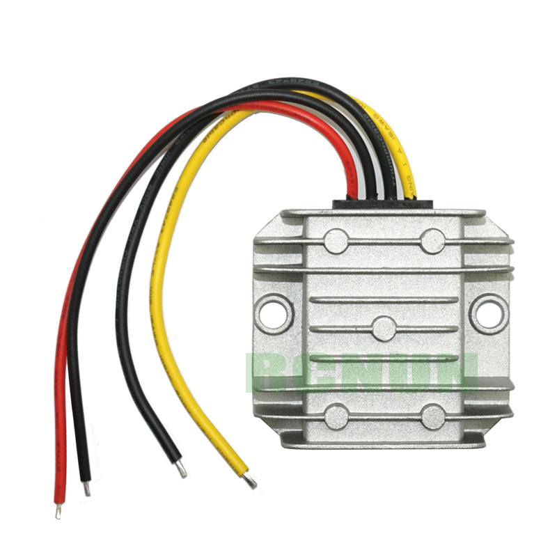

Hallo, ich möchte mir Led Stripes mit Steckern für Power Injection konfektionieren lassen. In Stücken zu 2m mit jeweils 5V, 21W, 2.6A Welche Kabel-Kabel Steckverbindung würdet ihr mir dafür empfehlen? Vielen Dank

Wie robust sollte das sein? Wieviel sollen es werden? Wieviele Pole (RGB?)?
Orientiere dich an den Steckverbindern für Lithium-Akkus z.B. aus dem Modellbau. XT60 wäre eine Möglichkeit.
Insgesamt 80-100m zu je 2m Stücken. also 50x injecten. Deshalb möglichst günstig. die Steckverbindungen zwischen den Stripes und denen von Buck Convertern würd ich gern in kleinen Aufputzboxen unterbringen.

Molex MiniFit/MicroFit
Peter II schrieb: > da reichen doch einfach Hohlbuchsen z.b. 5.4mm > > https://www.conrad.de/de/niedervolt-steckverbinder-stecker-gerade-55-mm-25-mm-bkl-electronic-072112-1-st-530092.html?sc.ref=Product%20Details Der Stecker ist nicht das Problem. Kupplungen für 7A gibt es aber nicht so viele. Beitrag "Hohlstecker 5,5/2,1 gesucht mit hoher Strombelastbarkeit"
#5103754
Mikro 7. schrieb: > Der Stecker ist nicht das Problem. Kupplungen für 7A gibt es aber nicht > so viele. er will auch nur > 2.6A (oder er weiß noch gar nicht was er will)
Peter II schrieb: > er will auch nur > >> 2.6A > > (oder er weiß noch gar nicht was er will) Vielleicht 3 x 2,6A (sagt meine Glaskugel). Bei den recht robusten XLR-Steckern kann man auch mehrere Stecker- stifte parallel schalten, um die Strombelastbarkeit zu erhöhen.
Meine Glaskugel sagt: Molex. einfach der coolere Stecker. Danke
