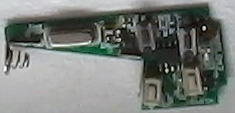

Ich habe hier einen Handsender zur Garagentor-Steuerung. Dieser erzeugt
keine HF mehr. Nachdem ich alle anderen Bauelemente des Oszillators als
Fehlerursache ausschließen kann (alle draußen geprüft)und
Modulationssignal ist auch da, kommt nur noch dieser Resonator in Frage.
Apropos Frage: Wo bekomme ich in Deutschland ein oder zwei dieser
Dinger in der Bauform "F11" her? Damit man sich vorstellen kann, was ich
meine, hier ein Link, der aber 1000 Stück Mindestmenge verlangt und bei
dem ich keine Ahnung habe, wie die Bezahlung dort funktioniert:
https://www.alibaba.com/product-detail/R315M-Saw-resonator-315MHz_1252395556.html

mach doch mal ein (Innen-) Foto von dem Teil ...
Reparatur-Tip:
ich hatte mal defekten einen Funk-Handsender eines Schiebtores
repariert, der auch nix mehr tat. Bei diesem waren Durchkontaktierungen
weg gegammelt, hier: im Umfelds der  Spannungsversorgung des SAW
Resonators. Man sah nix auf der Ober/Unterseite der Platine. Alles sah
recht "ordentlich" aus, sogar mit Löt-Stop-Lack. Ein
umständliches/sorfgältiges Durchmessen brachte dann den Fehler zum
Vorschein. Mit einer recht starken Lupe konnte man dann den Fehler an
der fraglichen DuKo erahnen.

von Feldkurat K. (feldkurat)
Das gibt gleich wieder Genöle, aber ich habe nur das Handy hier für ein
Foto. Links auf dem Bild sieht man den Resonator.
> Reparatur-Tip:....
Das hatte ich schon gemessen bzw. geprüft. Trotzdem: Danke für den
Hinweis.
 Wäre ja möglich gewesen, daß es hier auch daran gelegen hätte.
-Feldkurat-
