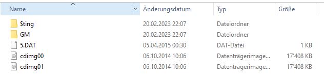

Hallo, wir haben einen Ting-Stift geschenkt bekommen und prompt gibt's
ein Problem damit. Der war quasi neu und funktionierte nach einem
Firmware- und Software-Update auch (noch) einwandfrei. Plötzlich tat
sich aber nichts mehr. Da einige Infos zu Problemen mit verrutschter
Micro-SD-Card in den Tings zu finden waren, habe ich ihn dann doch mal
aufgeschnitten (Gehäuse ist leider komplett verklebt). Die 4GB SD-Card
sitzt zwar perfekt, aber da scheint nichts drauf zu sein, jedenfalls
kann ich mit dem Windows 7 Disk Manager keine Partitionen welcher Art
auch immer sehen und der Card-Reader erkennt auch keine eingelegte
Karte. Meine Vermutung daher: die Karte hat einen Schuss. Hat jemand
einen offenen Ting und kann berichten, was auf der Karte vorhanden sein
müsste bzw. davon ein Image ziehen?
