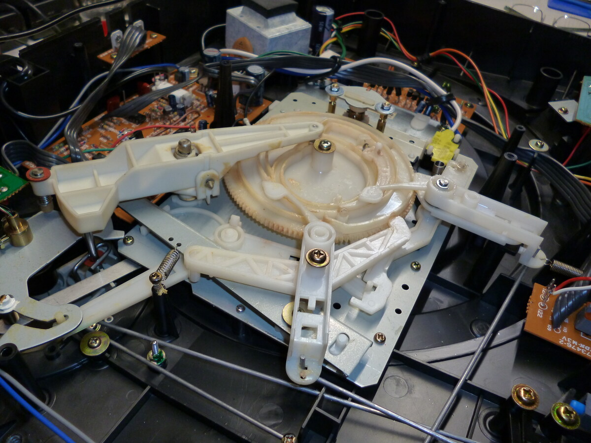

hier ein kurzer Reparaturbericht für einen Telefunken RS 200
Plattenspieler.
Was war passiert? Der Plattenspieler wurde ohne abgenommenen

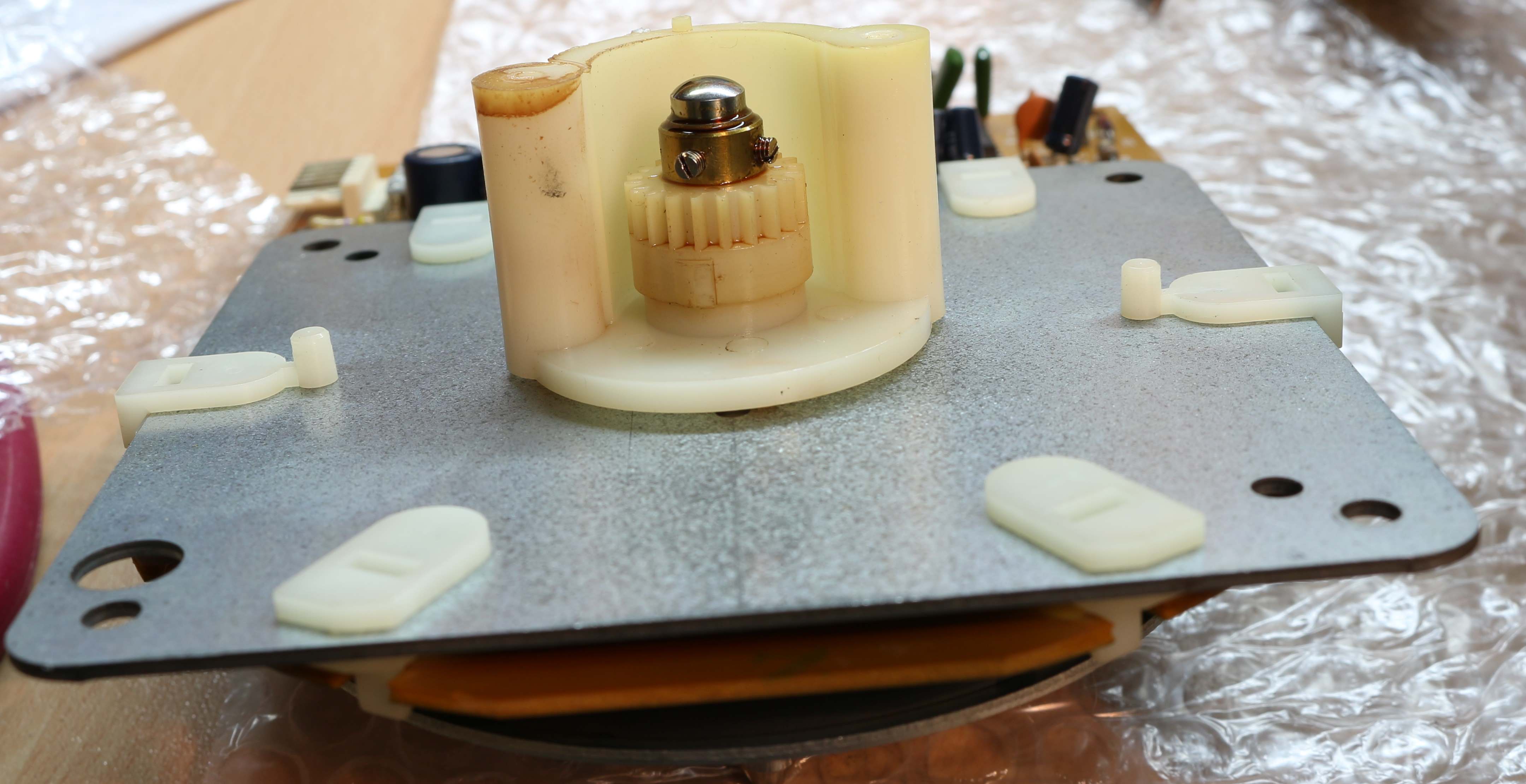

Plattenteller verschickt, was dazu geführt hat, dass das Motorlager,
bzw. das Plastikteil, das die Motorwelle und den Magneten von der
Platine auf Abstand hält, gebrochen ist.

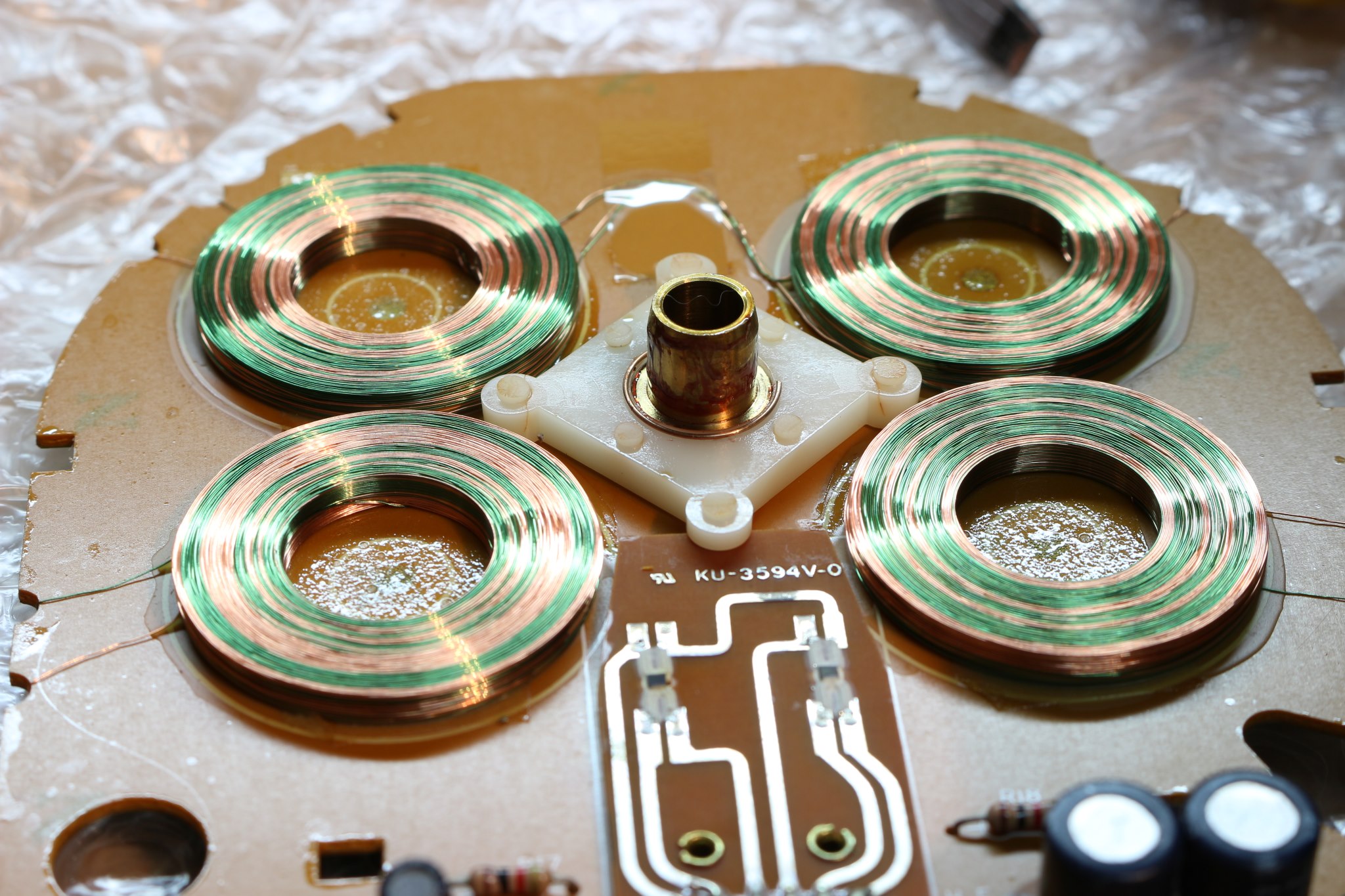

Der Magnet "klebte" also an der Platine fest, sodass der Motor
blockierte (Bild 3).

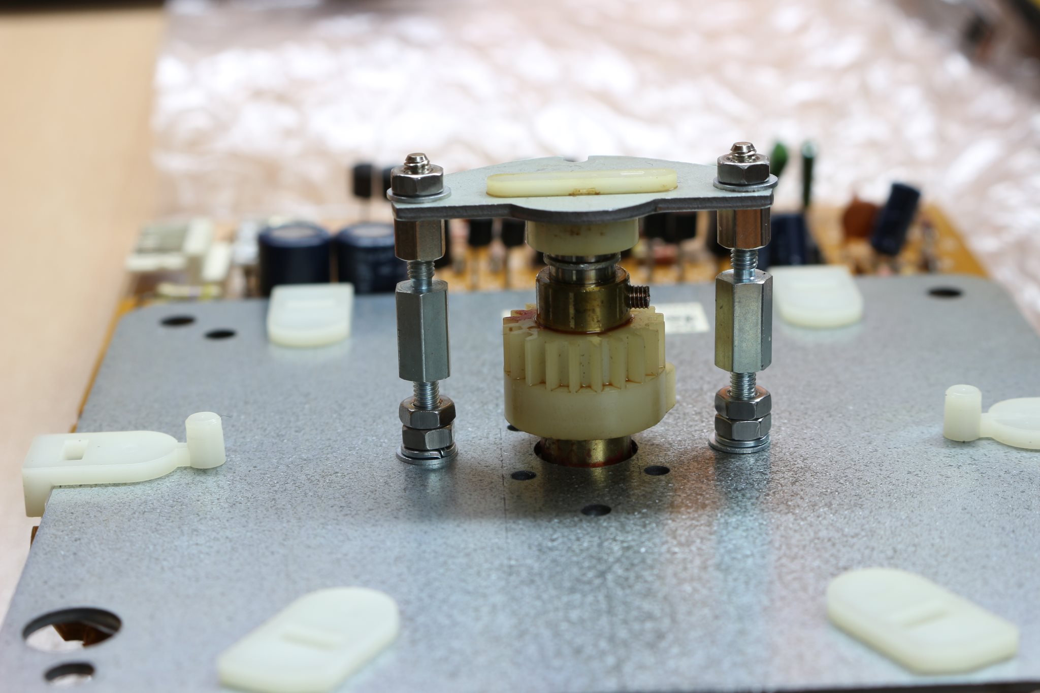

Besagtes Plastikteil ist auf Bild 2 zu sehen.

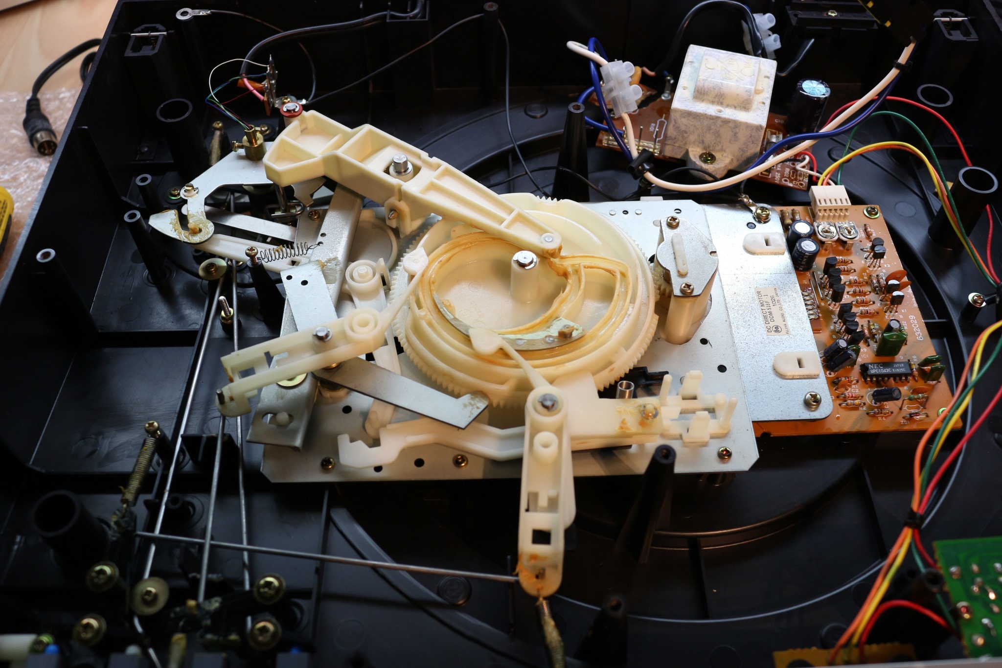

Zuerst entfernt man die Mechanik durch Lösen von 6 Schrauben und dem
Aushaken von 2 Federn. Die Mechanik sollte sich dann mit etwas Gefühl
ausbauen lassen.

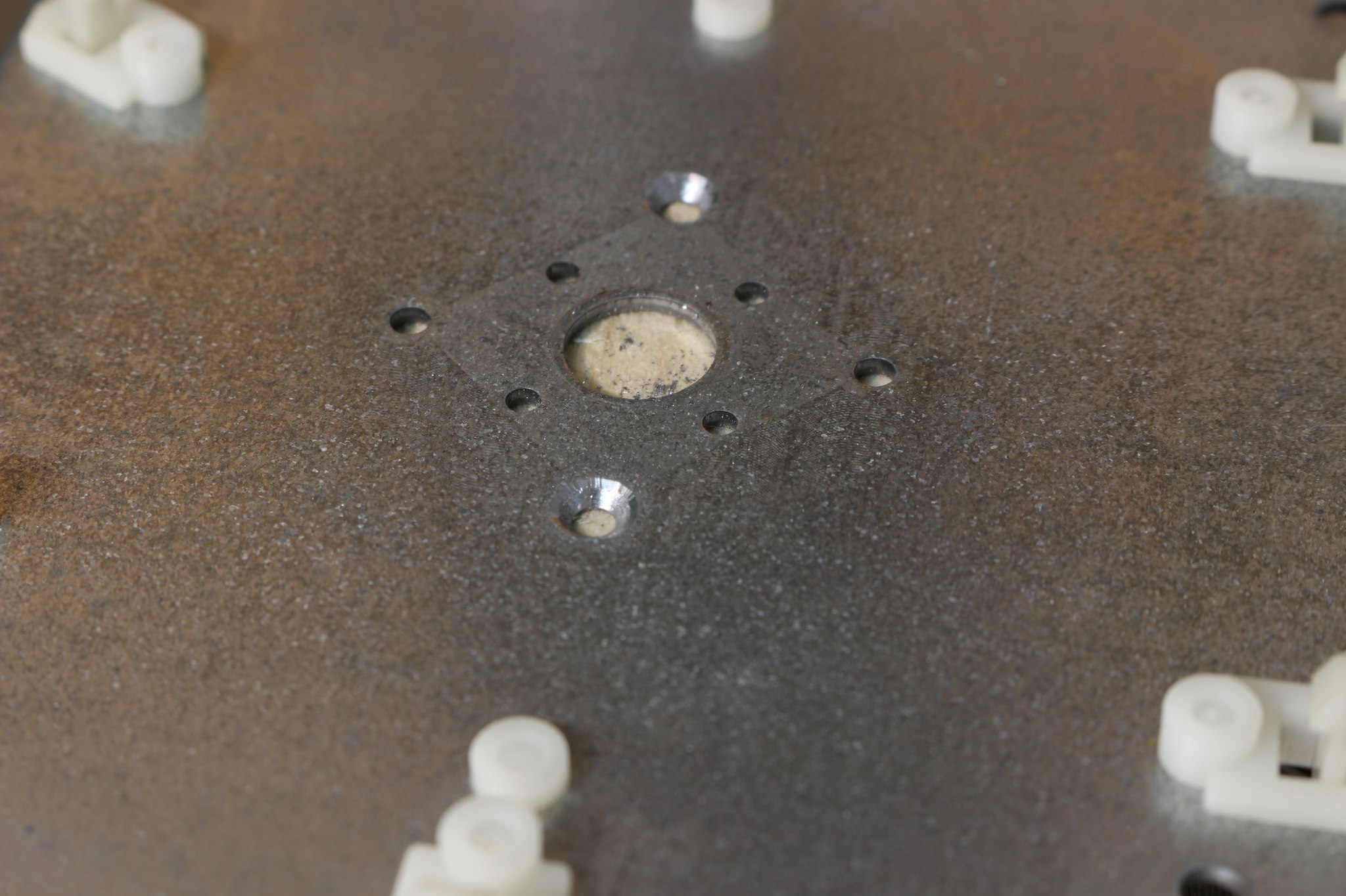

Um das Plastikteil zu entfernen, muss zuerst der Ring an der Motorwelle
entfernt werden. Dieser sitzt am oberen Ende (Bild 2). Danach kann man
das Zahnrad mit den 2 Madenschrauben lösen.
Der Magnet kann nun mit der Welle herausgezogen werden.

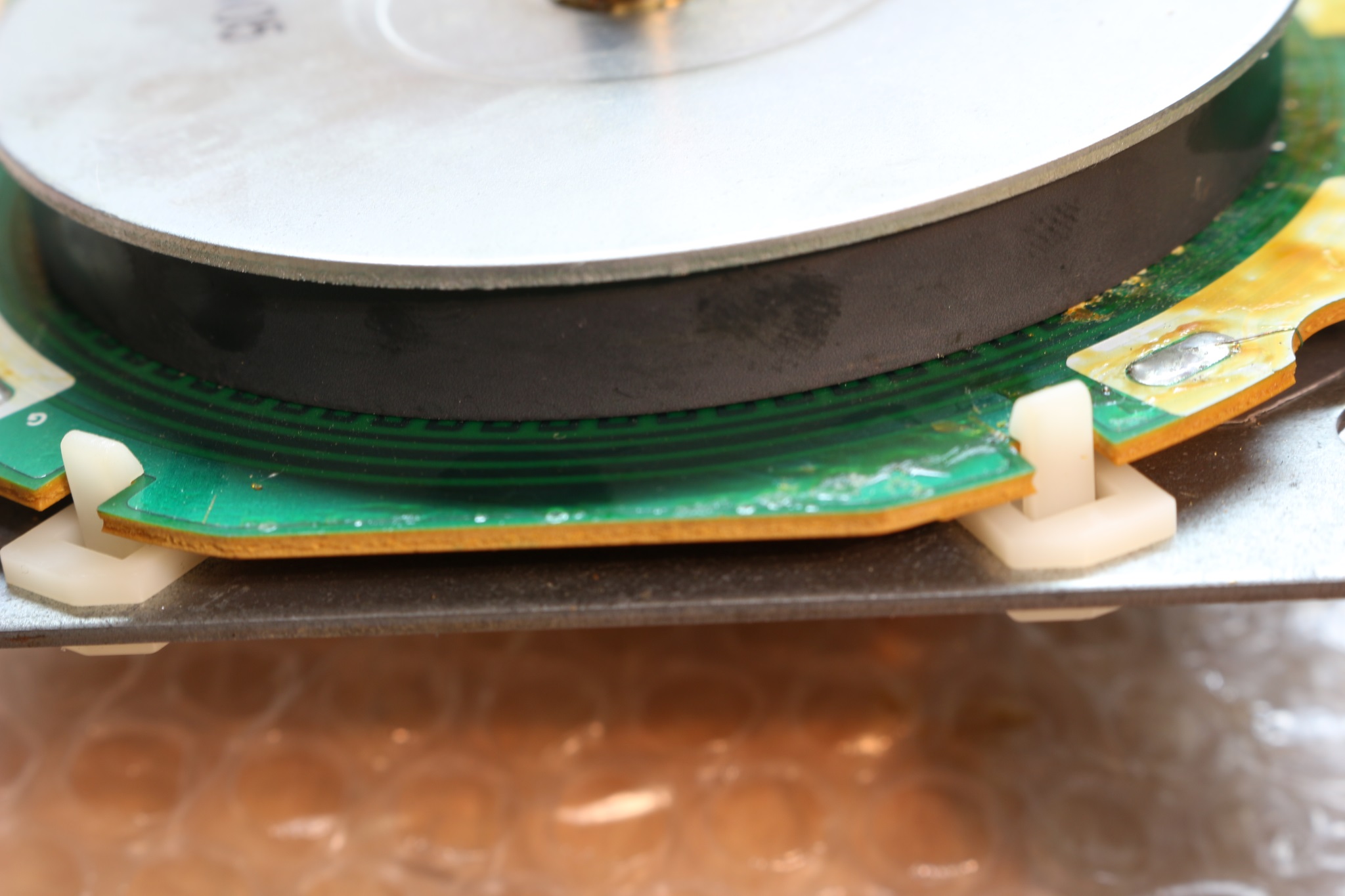

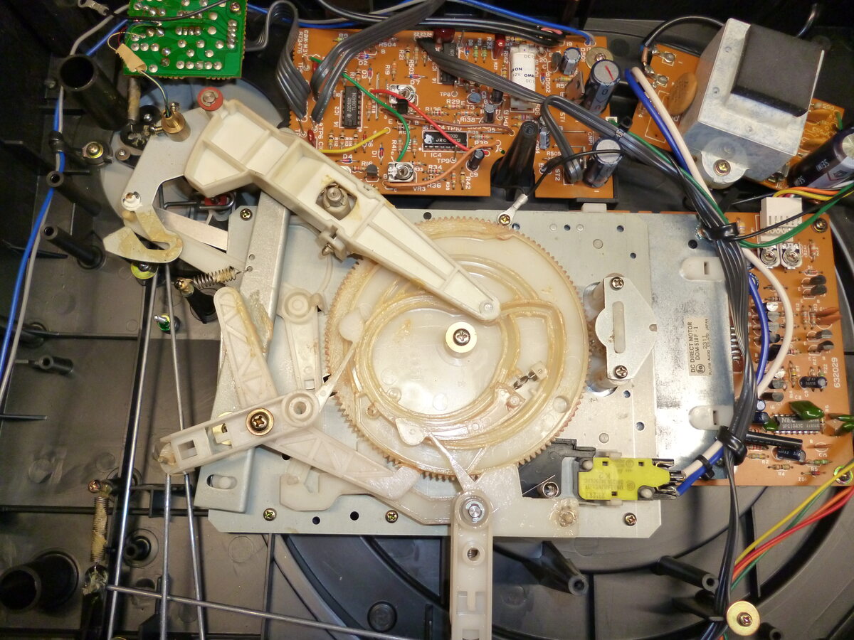

Nun löst man die 6 Plastikklips, die die Metallplatte auf der Platine
festhalten.

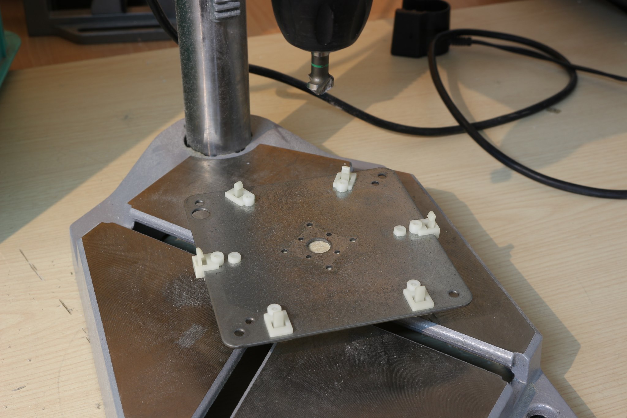

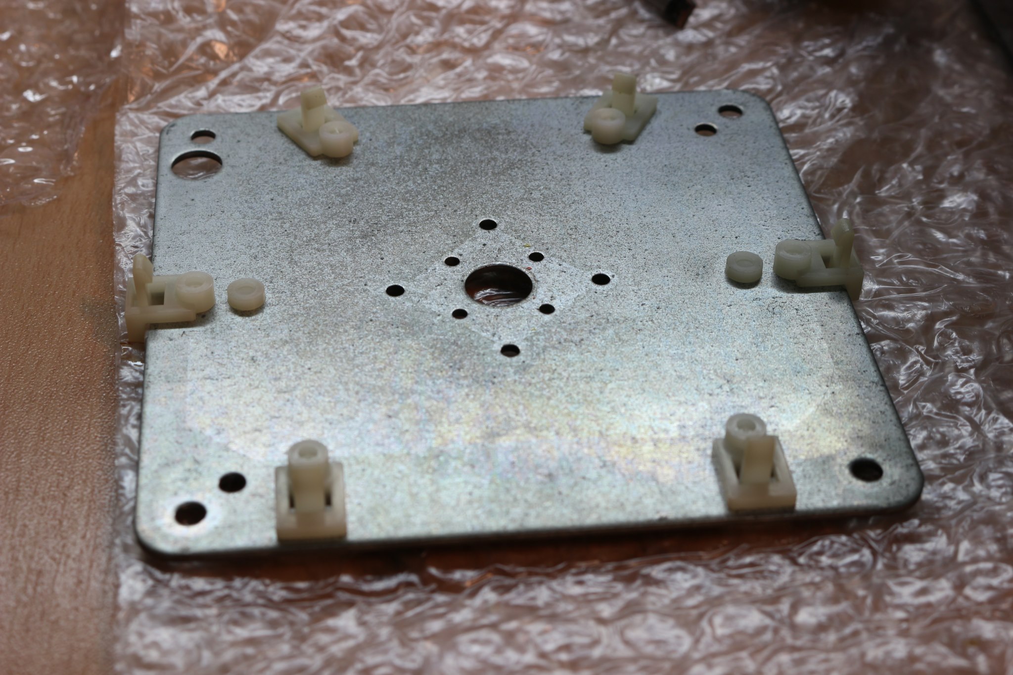

In die Metallplatte (Bild 5) müssen nun zwei der Löcher soweit gesenkt
werden, dass ein M3 Senkschraubenkopf bündig auf der Metallplatte
aufliegt (Bild 6 & 7).

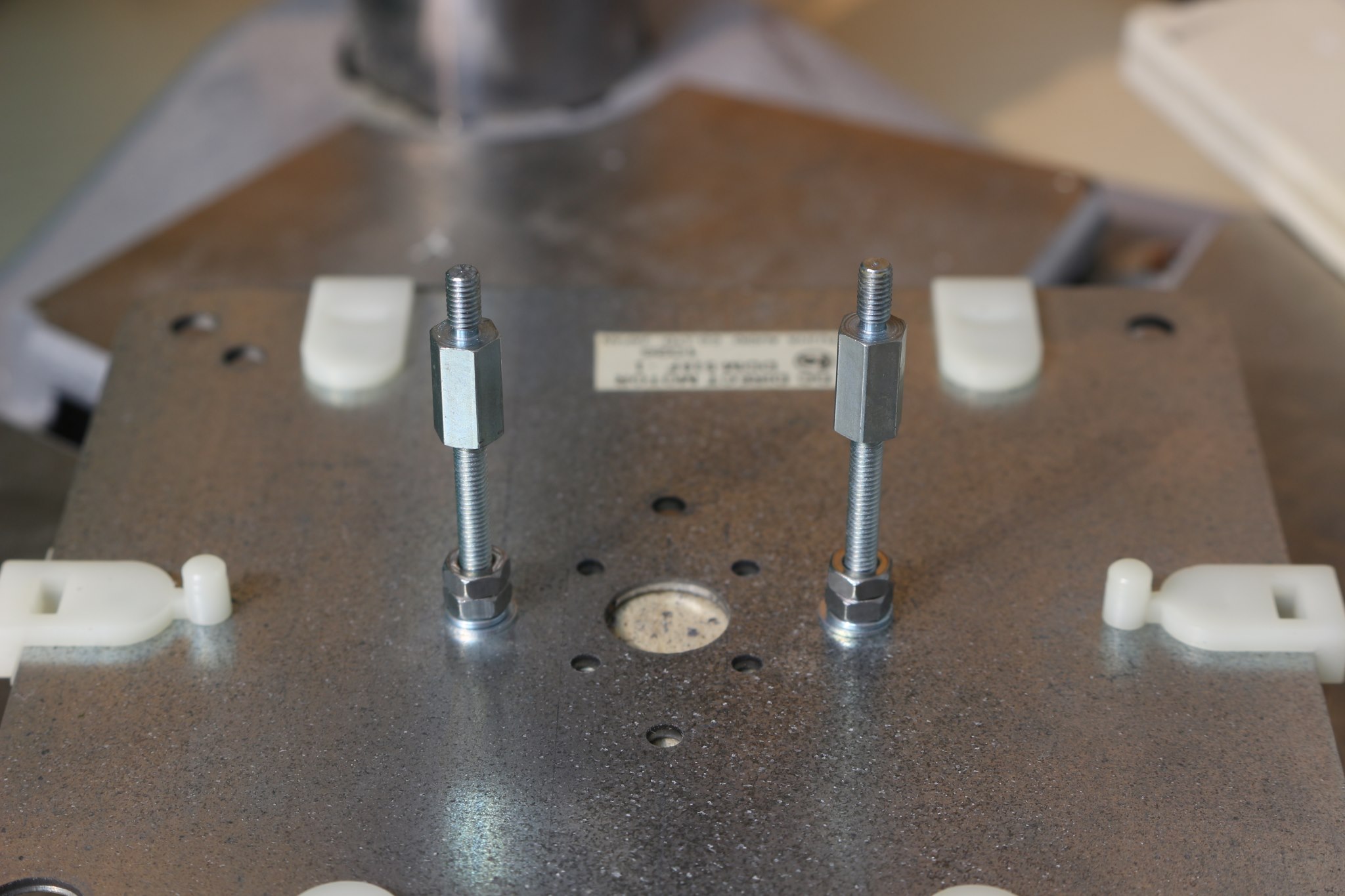

Ideal wären zwei M3x40 Schrauben, die hatte ich aber natürlich nicht da.
Am besten passten zwei M3x20 Schrauben mit einem 10mm und einem 5mm
Abstandshalter.
Die Schrauben werden nun wie im Bild gezeigt befestigt.
Danach habe ich das Plastikteil auf der Platine mit einem Lötkolben so
bearbeitet, dass die beiden überstehenden Nippel verschwanden.
Die Metallplatte kann nun wieder auf der Platine befestigt werden. Dabei
sollten die 4 Spulen wieder auf der Metallplatte aufliegen.
Den Magneten samt Welle steckt man wieder durch das Lager und montiert
dann zuerst das Zahnrad und danach den Ring an der Welle. Danach moniert
man die Metallplatte auf den beiden Schrauben/Abstandshaltern. Beim
Anziehen der Muttern sollte sich der Magnet einige Millimeter von der
Platine heben.
Nachdem die Motorplatine wieder im Chassis verschraubt ist, montiert man
die Mechanik. Dabei helfen Fotos, die man vor dem Zerlegen macht.
Ergebnis: Der Plattenspieler funktioniert wieder.
