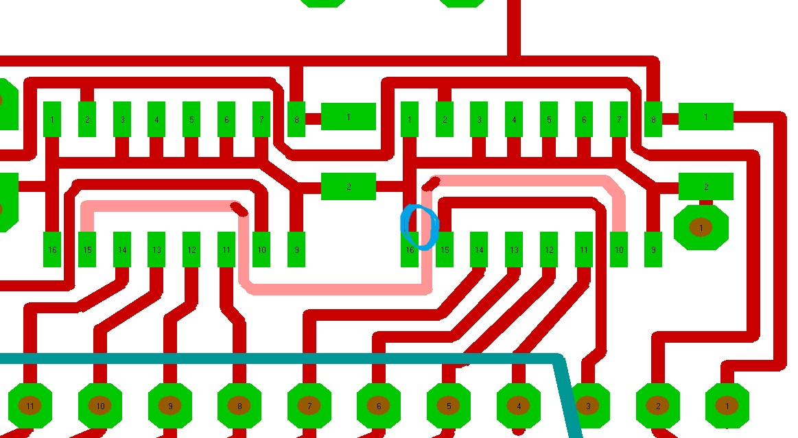

von Tom (Gast)
Die Hilfe vom Meister Ulbrich hat geholfen. :-)
habe mir den 4. Zählerbaustein mal genau angesehen und das Problem
entdeckt. Grund für das Problem... die alten Rentneraugen die für den
Miniaturkram halt nicht mehr taugen... ;-)
Es gibt ja immer eine Übertragungsleitung vom RCO (Pin15) des vorherigen
Zählers zum ENT (Pin10) des nachfolgenden Zählers. In meinem Layout
verläuft diese Leitung zwischen den Pin16 und Pin15 unter den Zähler IC
74ACT161 an den Pin10. Bei der Durchführung dieser Leitung zwischen
Pin16 und Pin15 war ein Fitzelchen von Lötzinn zum Pin16 (VB) leider
noch vorhanden, der einen Kurzschluss zu VB verursachte. Somit konnte
der 4. Zähler wie es Michael Ulbrich schon vermutet hatte gar nicht
mitzählen.
Das Stückchen Lötzinn was da noch zwischen hing, konnte ich gerade so
noch mit einer sehr guten Lupe erkennen. War wesentlich dünner als ein
Haar. Zum Glück hatte der vorherige 3.Zähler den Kurzschluss überstanden

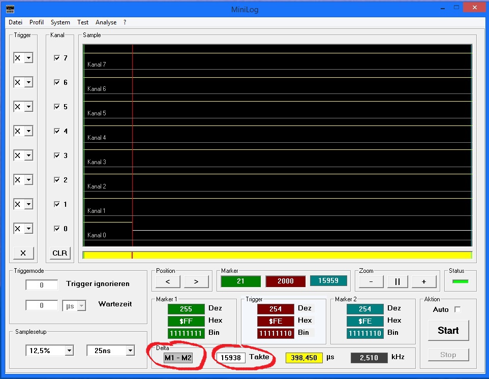

und jetzt funktioniert auch alles bestens mit 16k. Angehangen ein Bild
wo die Stelle des Kurzschlusses blau eingezeichnet ist.
Allerdings gibt es noch immer das Problem mit den 32k. Da weigert sich
die PC Software noch immer permanent etwas anzuzeigen und wartet und
wartet und wartet... Habe dafür leider überhaupt keine Idee warum das
bei 32k nicht funzt. Aber egal, die 16k funktionieren nun perfekt und
die sollten mir eigentlich auch reichen. Habe auch mal ein Bild der
Software angehangen woran die Funktion zu erkennen ist.
