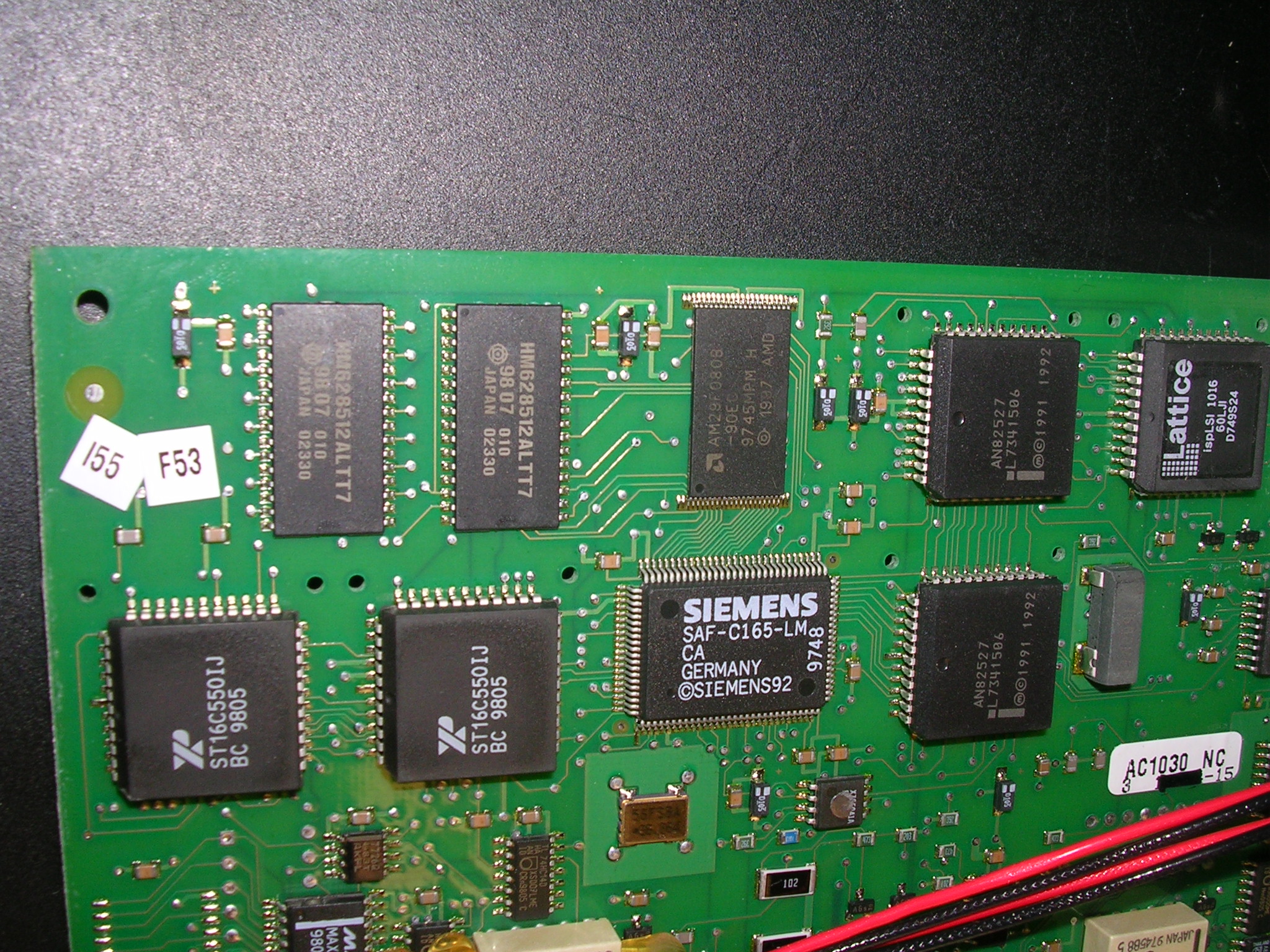

HI Leute,
ich suche einen Microcontroller Spezialisten / Team, dem es möglich
sein könnte den im Anhang abgebildeten Microcontroller zu clonen.
Zudem wäre es interessant auch die anderen zusehenden Bausteine zu
clonen.
Könntet Ihr mir zudem mehr information über die einzelen bauelemente
geben?
Welche sind davon nicht kopierbar?
Was ist mit der Lock funktion... gibt es mittel und wege diesen zu
umgehen? Ich weiß nicht mal ob er übersowas verfügt...
Auftrag gegen angemssene Aufwandsentschädigung!
contact svendoegner@yahoo.de
#327627
Der Controller ist ein 16bitter von Infineon (SAB-C165).
Außerdem sehe ich 1 MB SRAM (die beiden Chips oben links) und 1MB Flash
(der Chip rechts daneben). ganz recht ist ein CPLD von Lattice - da
wirst du es schwierig haben an die Konfiguration zu kommen, falls
dieser gelockt ist - und unten links die 2 PLCC44-er sind zwei 16 Byte
UARTs.
Der Controller ist ein hübsches Teil (sogar mit
on-chip-multiplyer/divider) und 16MB EBI. Über dieses "bootet" er
auch - er hat keinen Flash integriert. Daher wirst du zum Auslesen der
Firmware nur den 3. Chip von links oben auslesen müssen. Scheint ein
normaler FLASH-Baustein zu sein.
Viel Vergnügen damit (wo hast du den den her WillIchAuchHab ?)
o.g. Infos entstammen 5 min. Googlesuche.
OP #327628
Hallo Christopher und an alle die mitlesen...
Danke schon mal für deine Mühe.. Was du in 5 min rausgefunden hast
dafür hätte ich nen ganzen tag und mehr gebraucht :)
Diese Lockfunktion....gibt es mittel und wege diese zu umgehen???
welcher lösungansatz wäre nochzu überlegenswert???
Ich habe das programm was mit dieser Schnittstelle komuniziert...
wenn du mir mal deine email schickt lass ich dir mal das programm und
eine pdf datei zukommen in der einges darüber steht...
ich glaub, bin mir aber überhauptnicht sicher das da die firmeware
schon als software vorhanden ist.
gruß
Gast #327630
Der CPLD ist in Regel wenn er gelockt ist, nachvollziehbar.
Schaltplan von der Platine erstellen, dann sieht man wo der CPLD
dranhaengt. Logikanalyser dranhaengen. Mit ein wenig Erfahrung und
Kombinationsgabe ist dieses Problem loesbar.
Sollte kein grosses Problem sein.
#327633
@Peter, einen CPLD zu "reengineeren" ist sofern da noch Taktleitungen
vorhanden sind alles andere als trivial.
Da wird ein normaler LA wohl nicht ganz reichen.
Im Profi Bereich geht das so weit das Ic´s aufgeätzt werden um den Chip
zu sehen.
Dann werden im Betrieb Wärmebilder gemacht um die Funktion
nachvollziehen zu können.
Sofern hier nur Adresslogik oder ähnliches drin ist.....
gebe ich Dir gern  Recht.
Könnte aber sein das es einfacher wird die Baugruppe neu zu entwickeln.
