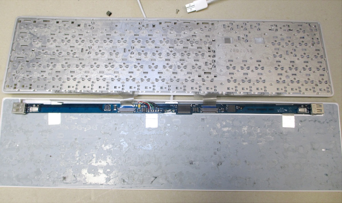

Bevor ich das Ding wegschmeiße hab ich mal versucht es zu öffnen, so
vorsichtig wie es halt geht. Alles verklebt, habe nur das Alu
geringfügig verbogen, aber nix zerstört. Die kleine Platine habe ich,

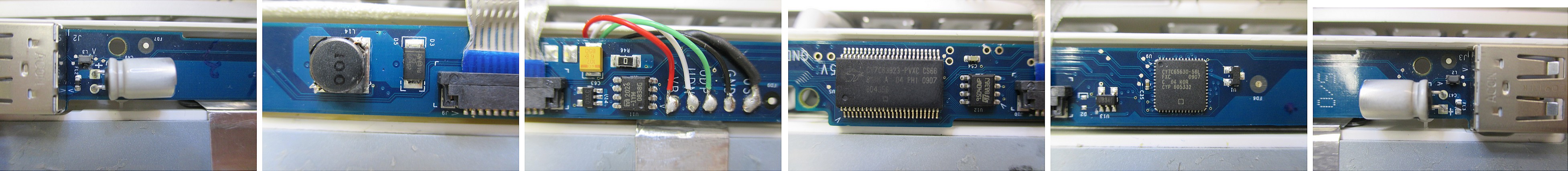

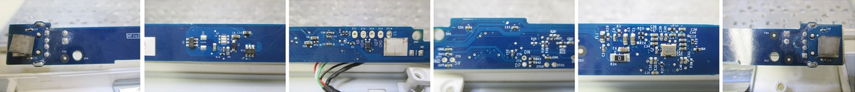

weil sie so lang ist an den wichtigsten Stellen fotografiert und eine
Kollage draus gemacht.
An Komponenten erkenne ich einen:
 - Cypress CY7C63923 (Low-Speed USB Peripheral Controller)
 - ST 95040W (4kbit EEPROM)
 - Cypress CY7C65630-56L (Low Power USB 2.0 Hub)
 - Microchip 2026-1YM (Dual-Channel Power Distribution Switch)
 - ne Menge Vogelfutter ;-)
Vielleicht fällt habt ihr ja ne Idee was da so kaputt geht, das
garnichts mehr passiert. Evtl. eine "Sollbruchstelle" von Apple verbaut?

Ist auf dem Foto schlecht zu erkennen, aber für mich sieht es so aus als
wäre da noch reichlich Flüssigkeit zwischen den Folienschichten in der
Tastatur.
Leg die mal eine Woche oder zwei auf die Heizung. Ersatz musst Du
sowieso beschaffen.
