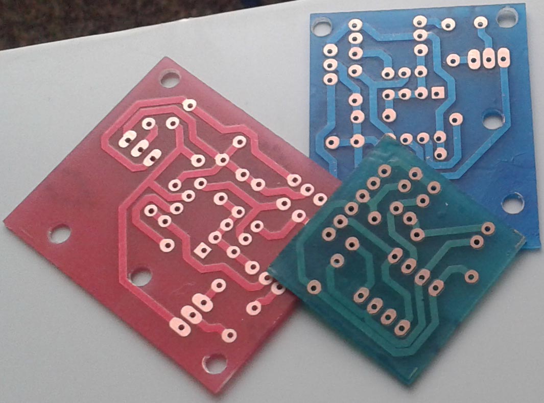

Hab mich die letzten Tage nochmals mit dem Lack beschäftigt und möchte
euch die Resultate nicht vorenthalten.
Folgende Technik, mittels Drucksieb (80 Fäden) den Lack aufrakeln und
anschliessend ca. 20 minuten bei 80°C antrocknen lassen. Die
Lackoberfläche wird dabei matt aber nicht trocken. Nun das ganze mit
Folie einmal durch einen kalten Laminator ziehen, Vorlage drauf,
belichten und abschliessend mit Spititus die Lötaugen auswaschen. Die
Belichtungszeiten sind farbabhängig, Rot ca 40 Sek, Blau und Grün ca 1
Minute (Belichter abhängig). Als Folie habe ich die weiche vom Tenting
wiederverwendet aber es geht auch mit der von aufgeschnittenen
"Zip-tütchen"  genauso gut. Wichtig ist, sie muss weich sein. Folie für
Laser/ Tinte geht nicht, weil da bleibt der Lack dran kleben. Noch
feuchten Lack durch den Laminator geht auch nicht da er nur breit
gequetscht wird und den Lami vollsaut.
Wichtig, letztendlich muß die Platine noch 20 Minuten mit UV
nachgehärtet werden da er noch nicht kratzfest ist.

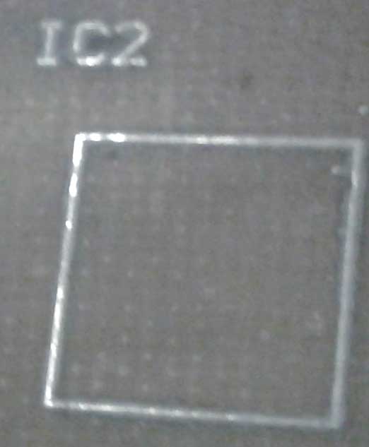

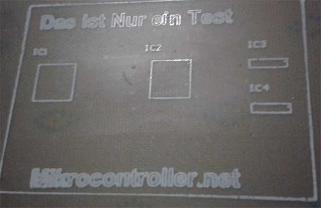

trotzdem wohl doch zu gebrauchen. Testweise habe ich eine Platte,
ebenfalls mit dem Sieb beschichtet, ohne vortrocknen auf meine CNC
gelegt und einen 1W 405nm (nicht volle Leistung) Laser auf die Platine
fokussiert, einen Bestückungsdruck laufen lassen. Anschliessend wieder
mit Spiritus "entwickelt".
Das Resultat sieht vielversprechend aus, schöne feine weisse Linien.
Blau, Grün und Rot lassen sich komischerweise nicht oder nur sehr
langsam mit dem Laser belichten.
Nun bin ich dabei einen schaltbaren Lasertreiber zu basteln damit die
Verbindungslinien zwischen den einzelnen Bauteilen und Beschriftungen
verschwinden. Ich bleibe dran und werde weiter berichten.
OP #5112315
Der erste Versuch mit dem Bestückungsdruck. Ca 50x70mm, Ist zwar noch
nicht das Gelbe vom Ei, aber mit den richtigen Einstellungen... Probleme
macht mir vor allem die Fokussierung, habe nur eine rote Laserbrille
(und schiet Sehkraft) und da sieht man nur sehr wenig. Auch die
Laserleistung, Speed usw. müssen noch angepasst werden.
