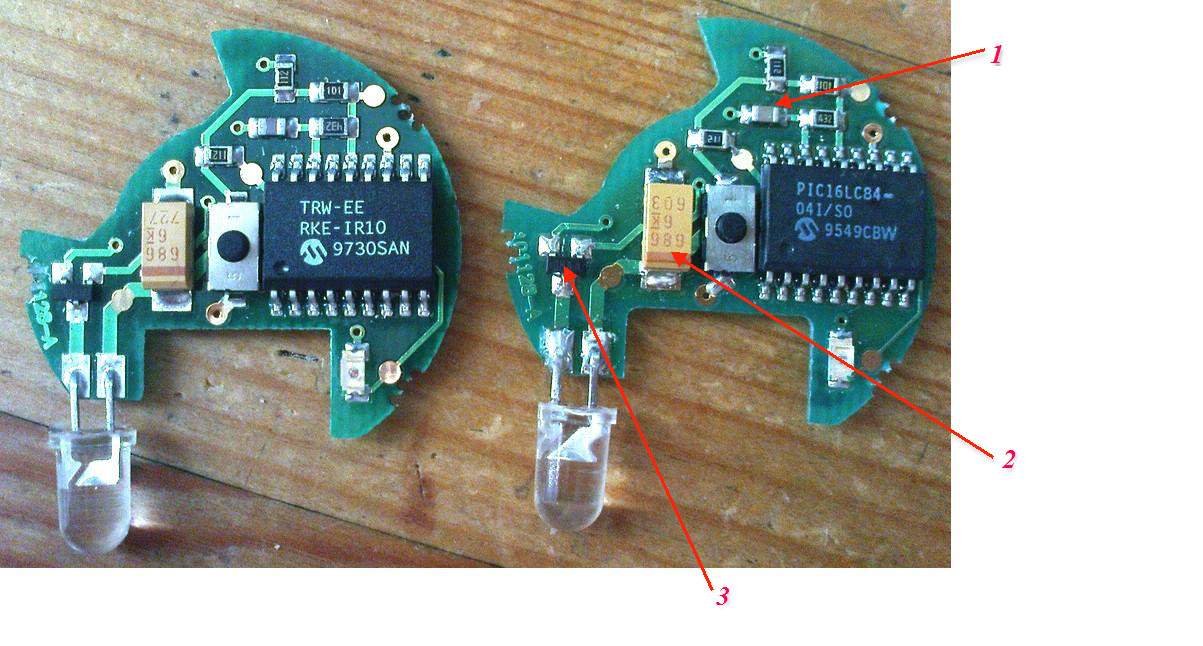

kann mir jemand für die Bauteile 1 bis 3 irgendwelche Werte nennen womit
ich die als Ersatzteil bestellen kann?
das sind alte Twingoschlüsselfernbedienungen und wenn man die Tauscht
sollte das Teil auch wieder Weiter als 50 cm senden
Danke für Bemühungen,
gruss Olly

Das liegt nicht an diesen Bauteilen.
Tantal-Elko 68uF 6V
NPN Transistor SOT23 wie BC847 (obwohl man dazu die Beschriftung lesen
müsste, die auf deinen Bildern nicht erkennbar ist)
Vielschicht-Keramikkondenstaor 100nF (50V).
Eher ist die IR-Sende-LED schlechter geworden (dergration) oder halt die
Batterie schlecht.
von Michael P. (mipo)
Na ja. Eventuell stellt der Tantal die Energie für die Diode bereit und
wird durch ein R entweder beim Laden oder beim Senden begrenzt. Ein
Tausch dieses unbekannten R könnte schon den Strom durch die Diode
verändern. War es früher besser ist die Diode aber eher der
Tauschkandidat.

Ich sehe da keinen R zur Begrenzung.
Den Tantal kann man ausmessen und gegebenfalls tauschen.
Der C (1) ist unbedeutend.
Gerade bei Autoschlüssel empfehle ich Qualitäts-Batterien zu verwenden.
von 1N 4. (1n4148)
Unbedeutend ist der nicht, der bestimmt zusammen mit dem Widerstand
daneben die Oszillatorfrequenz des PIC16. Hat damit einen indirekten
Einfluß auf die Reichweite: Stimmt die Frequenz nimmer ist es Essig mit
dem Empfang.
Eher sowas wie 2N2222A (SMD) oder sogar ein FET.
Gruß Anja
von Anja (Gast)
jetzt mal logisch überlegt:
- wenn Bauteil 3 defekt ist habe ich keine 50 cm Reichweite mehr.
  (LED hängt am Kollektor/Drain -> gar keine Funktion mehr).
- Bauteil 2 würde die Reichweite tatsächlich reduzieren
  da es aber ein trockener Tantal ist halte ich einen Defekt für wenig
wahrscheinlich wenn auch nicht ganz Null.
- Bauteil 1: wie wahrscheinlich ist eine altersabhängige Drift?
  -> geht eher gegen Null wenn die Leiterplatte nicht mishandelt wurde.
Bleibt eigentlich nur die Batterie oder der Taster (muß ja schließlich
jedesmal den Tantal aufladen).
Obwohl: bei 2 defekten Sendern mit nur 50 cm Reichweite liegt das
Problem eher beim Empfänger.
Gruß Anja

von Marc H. (marchorby)
Inter3essannt finde ich den PIC rechts und den "unbekannten IC" links
auf der Platine! Jetzt wissen wir zumindest was verbaut wurde! Ich gehe
bei IR eionfach davon aus das kein Rollingcode verwendet wird. Somit
müsste man mit durchprobieren alle Twingos öffnen können

NO1ZB kann ich da nur erkennen und gehe davon aus das dieses eine
interne Bezeichnung ist.
ich hab ja auch nach ersatzbezeichnung gefragt weil ich ja mit dem
Cinesischem Zeichen usw nichts anfangen kann^^

Olly E. schrieb:
> NO1ZB
Evtl. TN0200T
von Michael B. (laberkopp)
Olly E. schrieb:
> NO1ZB
Also ein http://www.vishay.com/docs/70202/tn0200t.pdf

Die gibt es als IR- und Funksender.
Die LED ist ganz vorne rechts. (SMD)

von Tobias W. (racer01014)
Bei meinem alten Megané Schlüsseln hat sich der Tausch des Tantals (2)
als goldrichtig herausgestellt.
Just for Info :-)

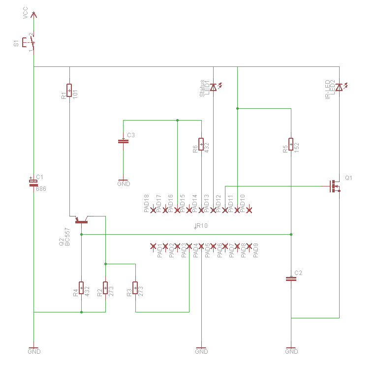

ich hatte im Vorfeld ja diese nette Zeichnung hier mal vor einem Jahr
oder so gefunden und deshalb hatte ich auch gefragt ob dieser BC557 in
frage kommt, aber wenn es den nicht in dem Gehäuse gibt.
ich werd mal versuchsweise den oben genannten  BC847  Bestellen.
später mal können wir ja mal dikutieren welcher Punkt für was in Cirkuit
Programmieren verwendet werden müsste.
Übrigens sollen die Schlüssel einen Rollingkode haben.
