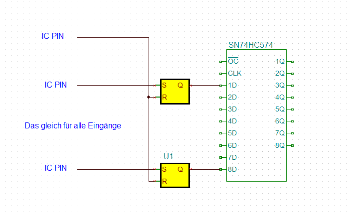

Weiss jemand ob es ein IC gibt, welches vom System gleich ist, wie ein
SN74HC574 (Octal Edge Triggered D Type Flipflop), jedoch aber die Daten
Eingänge auch flankengetriggert sind. So zu sagen ein SN74HC574, welches
an jedem Eingang ein RS Flipflop hat.
Leider ist es mir aus Platzgründen nicht möglich vor jeden Eingang ein
Flip zu schalten und suche darum nach einem IC welches das beinhaltet,
bin jedoch im Internet nicht fündig geworden.
Danke bereits im Voraus.

Eingänge flankengetriggert? Mit RS-FLipflops? Dahinter D-Flipflops?

Aus deiner Beschreibung werde ich nicht recht schlau und aus dem
Schaltbild mit den vielen in der Luft hängenden Pins schon gar nicht.
Vielleicht ist ein 8-Bit PIPO-Schieberegister wie der '198 oder '299
etwas für dich.

Ich glaube, ich weiß jetzt was du willst: Ein flankengetriggertes
8-Bit-D-Latch (gemeinhin auch als flankengetriggertes Register
bezeichnet), mit gemeinsamen Clear.
Die alten '198er z.B. konnten das, aber sie werden offenbar nicht mehr
hergestellt, u.a. wohl weil deren breites 24-Pin-Gehäuse nicht etwa
Platz spart, sondern sogar mehr Platz braucht, als zwei 16-Pin-Gehäuse.
Vielleicht solltest du mal über ein Redesign deiner Schaltung/Platine
nachdenken, wenn du keinen Platz mehr für ein weiteres IC hast ;-)
Warum lässt du nicht einfach den µC eine 0 in sämtliche Eingänge des
'574 schreiben?

Scheinbar hat niemand mehr Bedarf an Mehrfach-RS-Latches.
Ich frage mich auch, wie du den Ausgang eines solchen Latches
verarbeiten willst, um in Echtzeit auf die Signale zu
reagieren? 8-fach-OR dahinter auf einen IRQ-Pin?
Falls es keine µC-Schaltung ist, musst du es wohl mit zwei
CD4044, oder 4043 probieren - sind sogar noch im Handel.
