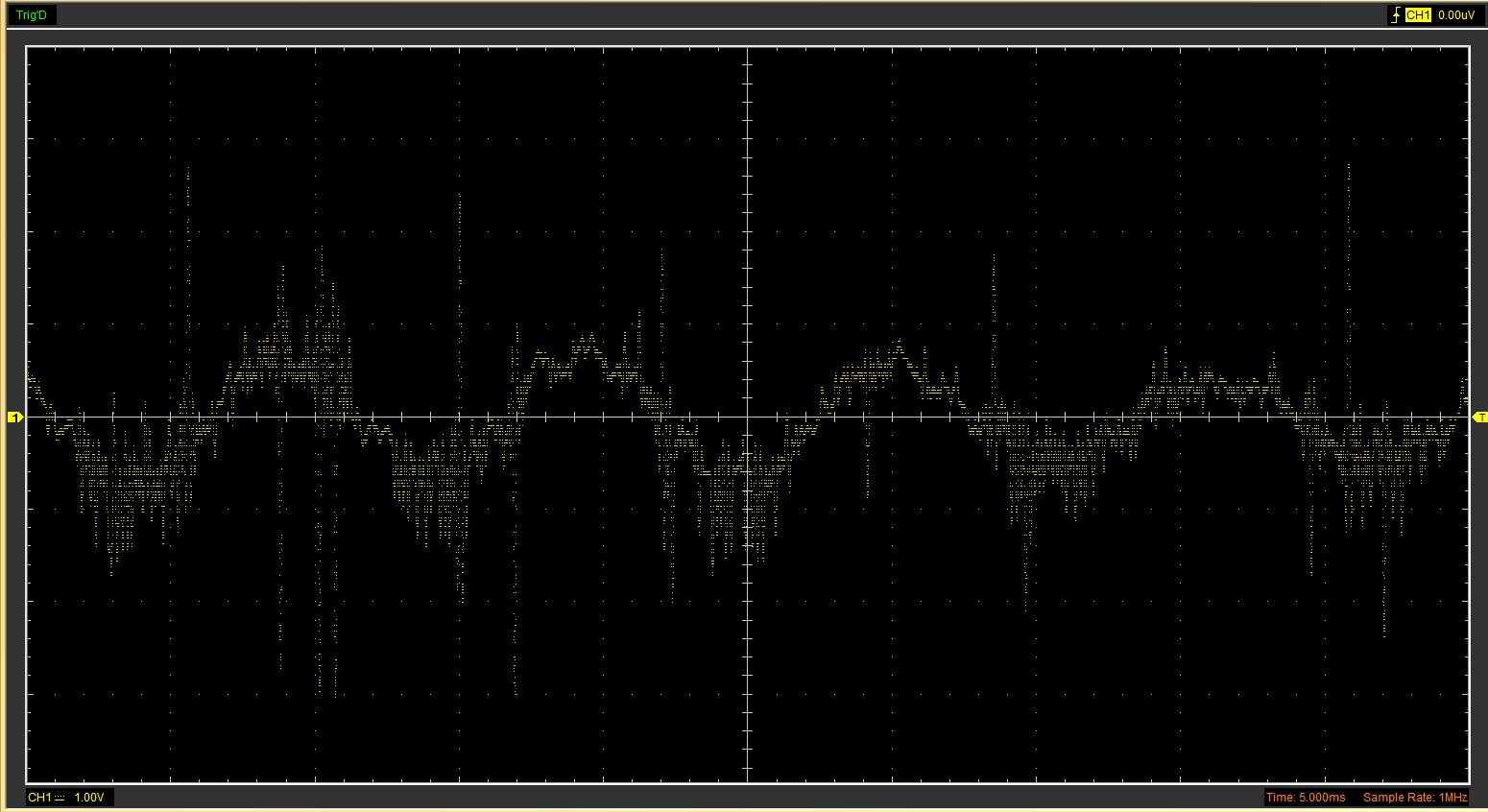

ich habe mir aus dem Internet ein Modul mit dem CSRA64215 gekauft, da es
I2S unterstützt. Als es heute angekommen ist, habe ich es erstmal an
einen FPGA angeschlossen, der die Left Justified Daten von dem Modul als
I2S an einen DAC weitergibt (In dem späteren Projekt sollen die Daten
noch verarbeitet werden).
Die Daten von dem Modul werden richtig weitergegeben (Siehe CSR_L.jpg),
jedoch sind einige Störgeräusche in den Audiodaten, wie man in CSR_O
sehen kann.

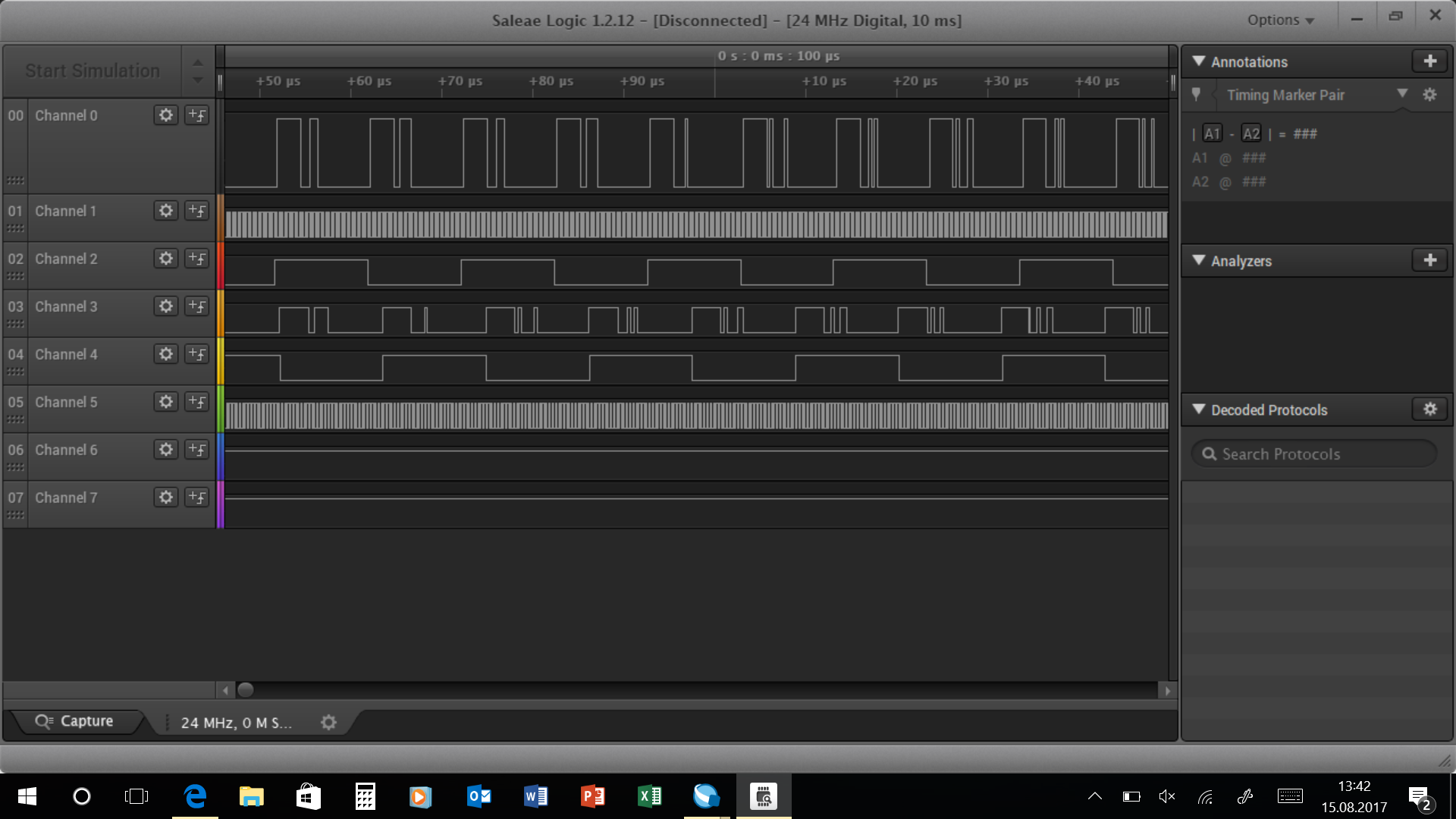

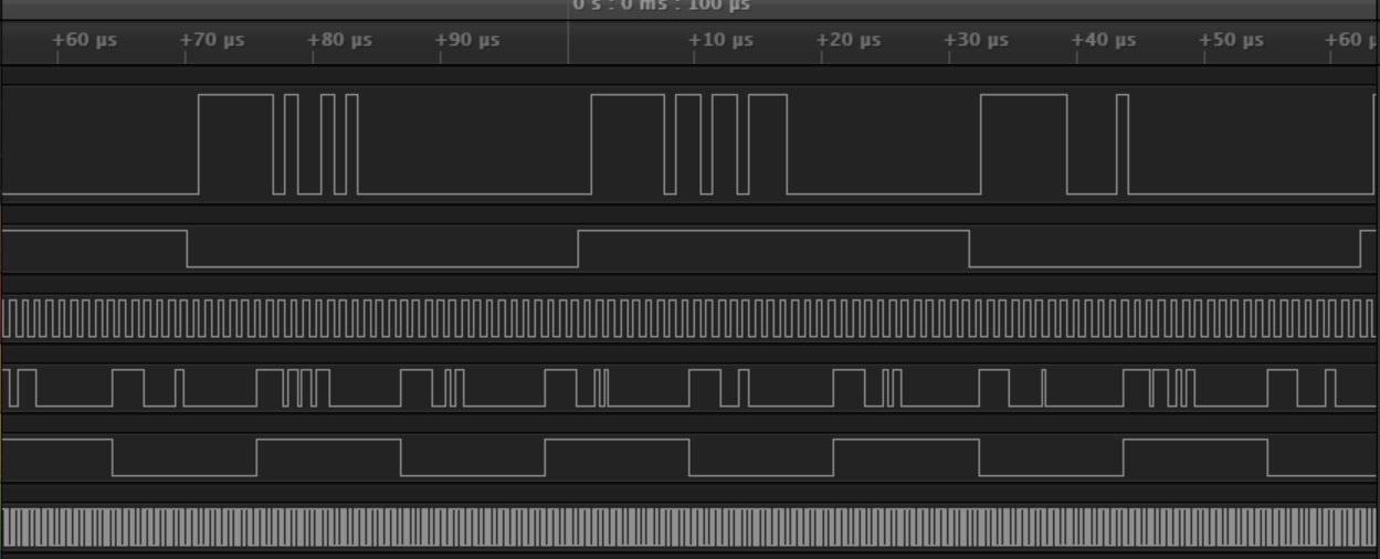

Ich habe jetzt sck, ws und sd einsynchronisiert und das Signal wurde
besser. Jedoch sind immernoch Störgeräusche in dem Signal. Ich habe
etwas rumprobiert und die Geräuche gehen nur weg, wenn man sck, ws und
sd direkt wieder ausgibt.
Mein Programm für den DAC Ausgang hat eigentlich immer funktioniert.
Also dürfte der Fehler bei dem Empfangen der Daten liegen.

Ich hab die Lösung gefunden: In dem Signal waren Schwingungen drin, die
das Signal gestört haben. Um das zu lösen habe ich diese Implementation
gewählt.
process (clk) begin --Einsynchronisieren WE
  if rising_edge(clk) then
      if (insrW(1 downto 0) = "10" and ws_i = '1') then
          insrW <= "11" & ws_i;
      else
          insrW <= insrW(1 downto 0) & ws_i;
      end if;
  end if;
end process;
process (clk) begin --Einsynchronisieren SDBI
      if (insrD(1 downto 0) = "10" and sd_bi = '1') then
          insrD <= "11" & sd_bi;
      else
          insrD <= insrD(1 downto 0) & sd_bi;
      end if;
  end if;
end process;
