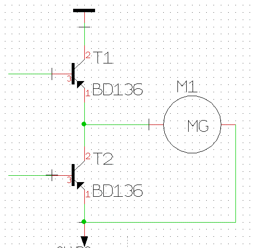

in meiner schaltung muss ich einen DC-Motor Getriebe schnell
abschalten. Am Motor ist eine Steuerscheibe angebracht die bei 360°
einen Mikroschalter drückt. Dabei soll der Motor so schnell wie möglich
zum stehen kommen.
Steuer Momentan den Motor über einen n-Kanal MOSFET an. Der Motor aber
dreht sich noch ein wenig nach wenn der Mikoschalter gedrückt wird.
Dachte zuerst die Gatekapazität wird zu langsam entladen beim
abschalten, war jedoch nicht der Fall.
Hab mir dann mit dem Oszi den Spgs.verlauf des Motors angeschaut. Beim
Abschalten klingt die Spannung langsam e-förmig ab. Einerseits will ja
der Strom der Motorinduktivität weiterfließen und der Motor wirkt beim
Abschalten wenn der noch weiterläuft als Generator.

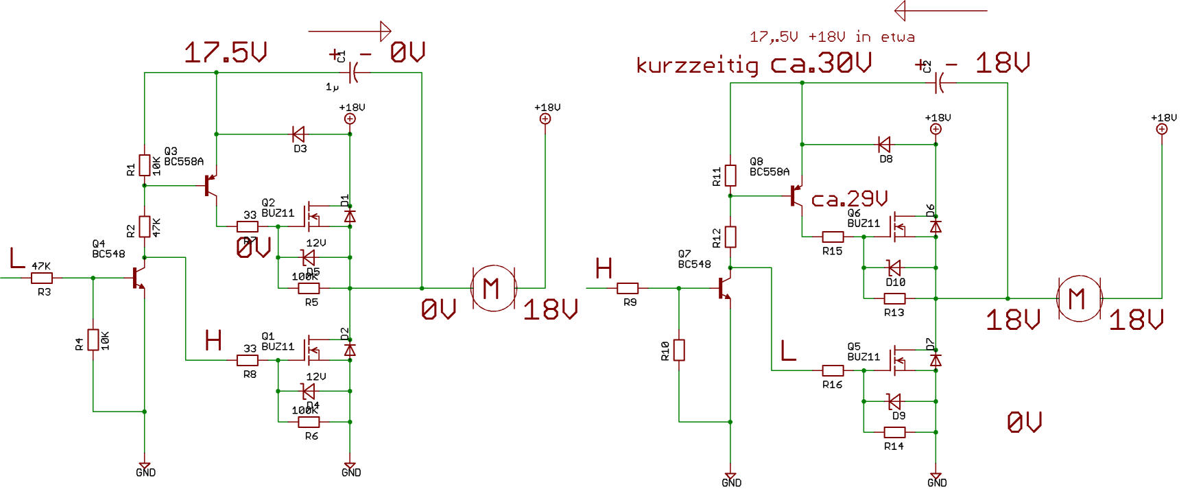

Hab den  Motor von einer anderen Schaltung demontiert, den Entwicklern
dieser Schaltung ist es aber irgendwie schaltungstechnisch gelungen den
Motor sofort zum stehen zu bringen, die motorspg. geht dabei beim absch.
sofort auf Null als ob der Motor beim absch. kurzgeschlossen würde.
Der Motor wird dabei über zwei pnp Transistoren angesteuert und die
wiederum über einen Treiberbaustein.
Die schaltung sieht, was ich so entnehmen konnte, wie im Anhang zu
sehen aus.
Die Transistoren werden dabei invertiert geschalten, der eine auf high,
der andere auf Low.
Legt man dabei den unteren Trans. parallel zum Motor wenn oben 24V und
unten 0V sind also Motor kurzgeschlossen beim abschalten????
Kann ich dies nicht auch mittels Trans.komplementärstufe mit pnp oben
und npn unten erreichen? Dabei brauch ich auch nicht die Trans. separat
ansteuern oder d.h. liegt die Basis beider auf 24V sperrt der pnp und
bei 0V sperrt der npn Transistor.Jedoch fließt dabei kurzzeitig ein
hoher Querstrom beim umsch. noch beide leiten oder?
Hoffe mir kann da wer behilflich sein.
mfg
Brunni

von Stephan H. (stephan-)
ps habe die schaltung jetzt erst gesehen.
T1 läßt den Motor laufen.
T2 soll den Motor stoppen mit o.g. Kurzschluß.
Warscheinlich geht er einfach nícht weit genug auf.
Basisstrom !!! von T2 warscheinlich zu wenig.
Dort ansetzen !!

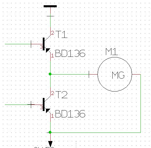

langsam langsam.
Das hier sind bipolare Transen. Das hat nichts mit FET, Drain, Source
und Gate zu tun.
Also T1 wird negativ angesteuert und T2 positiv.
Dann geht der Strom von Plus über Motor und T1 nach Minus.
Umgekehrt wir die spannung ( erzeugt vom Motor ) über T2
kurzgeschlossen um ihn zu bremsen.
schaltest du beide Basen gleich, dann geht der strom direkt den weg des
geringsten Widerstandes von Plus über T1 und T2 nach Minus.
Ohne dabei über Los oder Motor zu gehen und 100 EUr einzuziehen.
Wie im Bild machen wir Modellbauer das.
Viel. Hilfts

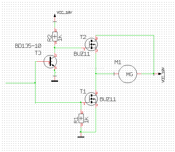

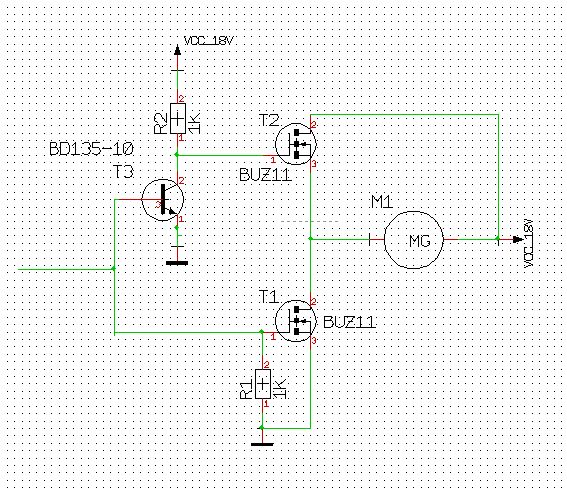

von Brunni (Gast)
jaja ich weiß eh, in meiner schaltung oben sind transistoren
eingezeichnet, möchte aber diesmal mit MOSFET's arbeiten.
also du schaltest mit den 3 MOSFET's die parallel geschalten sind den
Motor ein. Wenn Out1 deines Treibers ausgeschalten wird ,schaltest du
zugleich OUT2 ein um die Motorspg. kurzzuschließen. Aber warum ist der
T4 in deiner Schaltung ein p-kanal MOSFET, muss da nicht Drain
negativer als Source sein, Drain liegt aber fix an +AKKU.???
mfg Brunni
somit hat Source ein größeres Potential als Drain !!!
Und Gate muß bei N-Kanal positiv gegenüber Source sein.
Bei P-Kanal aber Negativer !!!
Richtig ????

von Axel R. (Gast)
Hierzu (Schaltung mit dem MOSFETS):
http://www.mikrocontroller.net/forum/read-1-342133.html#342162
wenn der "obere" MOSFET als P-Kanal ausgelegt ist, sollte dann nicht
- allein schon wegen der parasitären Bodydiode - Source an PLUS, also
nach "oben" und Drain zum Motor zeigen. Nur so ist die Bodydiode in
Sperrichtung...
(fiel mir nur so auf)

@Axel: das mit der Body-Diode versteh ich auch nicht ganz, sie ist ja
so in Durchlassrichtung geschaltet oder??
Das sich bei einer Induktivität die Spannung umpolt weiß ich, da würde
der p-Kanal MOSFET dann richtig gepolt werden aber im normalfall mhh??
mfg
Brunni
ist er einfach auf High und damit hochohmig !!!

den Motor in einer H-Brücke betriebn (wo man ihn auch umpolen könnte).
IMHO kann man die eine Brückenseite so schalten, dass sie konstant auf
"Durchzug" gegen Masse steht, und mit der anderen Seite wird dann die
Dreh- und Bremsbewegung gesteuert.
Durch die (integrierten) Dioden wird die Motorspannung dann auf 0,7V im
Ausschalt-Moment begrenzt.
Wir haben sowas mal mit dem L298 (oder heisst das Ding L296? Die
Schrittmotorendstufe halt; ich verwechsle die beiden immer;
Pentawatt15-Gehäuse) für einen 24V-Maxon-Motor in einem Förderband
benutzt. Das war einfach weniger umständlich als mit einzelnen
Transen...
Übrigens sollte man im obigen Aufbau (Ursprungspost) die Freilaufdioden
nicht vergessen - dann halten die Bipo-Transen länger...

Die Beschaltung von Klaus Leidinger ist eigentlich die gleiche, wie
Stephans...
von Brunni (Gast)
HI,
hast recht, der Motorsteueraufbau ist der selbe wie stephans, nur
verwendet hier der autor 2 parallele n-Kanal MOSFET zum bremsen.
Wahrscheinlich ist es nicht so tragisch wenn die Body-Diode kurz leitet
wenn die Motorspannung bzw. die Induktivität die Spannung  beim
abschalten umpolt.
Brunni

zu H-Brücke. oben pnp Transisitor mit Emitter auf VCC und unten npn mit
Emitter auf GND richtig???
Tschuldigung für die doofe Frage aber welche funktion genau hat so ein
High-Side Treiber, wie gesagt arbeite diesmal das erste mal mit
MOSFET's :-)
mfg
brunni
von Rahul (Gast)
korrekt!

so hab jetzt mal die schaltung aufgebaut.
also n-Kanal-MOSFET schaltet Motor ein (Gate mit 1k auf GND)wenn Gate
auf VCC. Gleichzeitig wird der Kurzschließ-MOSFET hochohmig. Wenn ich
nun VCC vom Gate des einschalt-MOSFET weg nehme, wird dieser hochohmig
und der Kurzschließ-MOSFET sofort niederohmig, ABER: am Oszi kann ich
duetlich sehen wie die Motorspg. schlagartig richtung GND springt, in
den letzten ms aber klingt die Spannung wieder so e-förmig ab.
Warum???
Man merkt dirkt wie der Motor abgebermst wird und dann noch einen
kleinen Ruck vorwärts dreht, eben genau da wo die Spannung dann
abklingt (so ab ca. 5V und 250ms lang).
Hat da wer ne leicht verständliche Antwort??
mfg brunni
von Rahul (Gast)
Kurzschließ-MOSFET = N-Kanal
oder Kurzschließ-MOSFET = P-Kanal?
von Brunni (Gast)
Kurzschließ_MOSFET =n-Kanal
von Brunni (Gast)
hab soeben auch bemerkt das der einschalt n-Kanal MOSFET jetzt ziemlich
warm wird!
von Rahul (Gast)
Und das ohne Highside-Driver?
"Warm" hat als Auslöser die Möglichkeit, dass der MOSFET (auch
"BUZ" nach BUZ11 etc. genannt) nicht komplett durchschaltet und somit
der Kanal noch einen grösseren Widerstand hat, was zu einem
Spannungsabfall und einen Leistungsabfall mit anschliessender Erwärmung
führt.
Die Gate-Source-Spannug sollte schon eine nette Grösse haben, damit der
BUZ richtig durchschaltet. Da kann es sein, dass die 5V noch nicht
reichen...

von Brunni (Gast)
hab soeben an der Gatespg. eine 5V spannung gemessen obwohl ich das Gate
mittels Transistor(Optokoppler) auf 18V donnern müsste.Da ist dann
natürlich das Rds groß und der Fet schaltet nicht komplett durch.
 hab den MOSFET mal gegen einen neuen ersetzt und jetzt funktioniert
das einschalten wieder. hab irgendwie den MOSFET geschossen beleidigt
Welchen vorteil bietet jetzt stephans Kurzschluss-p-Kanal MOSFET
gegenüber der Variante mit dem n-Kanal?? Auf klaus-leidinger's
Homepage wird z.B. auch ein n-Kanal MOSFEt verwendet.
Im Prinzip müsste es doch so wie ich es geschildert habe funktionieren
oder??

von AxelR. (Gast)
wie gros ist die Spannung am T2 zwischen PIN 1und 3, wenn der Motor sich
dreht?
wie gros ist die Spannung am T2 zwischen Pin1 und 3, wenn der Motor
bremst?
Der T2 kann garnicht richtig durchsteuern, weil die SpannungsDIFFERENZ
zwischen PIN1 und 3 nie Ugs erreicht. Nur manchmal kurz. Nämlich zu dem
Zeitpunkt, wo der motor noch dreht und an seinem linken Anschluss die
Spannung niedriger ist, als am rechten Motorpin.
Spannungen werden idR gegen Masse gemessen. Das ist richtig. Aber U_gs
eben nicht gegen Masse, sondern von "G" gegen "S" halt. Daher U_gs
und nicht U_g. Mwerkst Du , worauf ich hinaus will?
Viele Grüße
AxelR.
von Brunni (Gast)
Hi Axel,
Jauu da hast du recht, shit hab jetzt mal gemessen und du hast recht
Ugs ist grad nur ganz kurz beim Abschalten da. Ojeee. Spannung Ugs
während dem Drehen =0V und beim Abschalten kurz so um die 5V herum dann
wieder 0V.
Hab jetzt mal zum Schutz einen SPannungsteiler vorm gateeingang gebaut
um die Spannung herabzusetzen (2x1k Widerstände also U/2) um nicht den
MOSFET nochmals zu killen.
mhhhh was schlägst du mir nun vor? bin momentan ratlos :-(

mhh versteh ich das jetzt richtig: Also während dem Betrieb liegt ja
Source von T2 auf Masse. So wenn nun der T1 sperrt ist momentan noch
T2-Source negativer als T2-Gate aber nur kurz, weil der Motor dann die
polarität wechselt und die Gate-Source Spannung zu niedrig ist um
surchzuschalten. Wenn ich jetzt aber die Freilaufdiode einbaue die ich
vergessn hab einzuzeichnen begrent die mir ja die Spannung auf ~0.6V
oder?
Brunni
von Brunni (Gast)
wenn ich nun einen p-Kanal MOSFET verwende wie stephan würden die
Potentiale ja passen oder, nur für die Body-Diode würds vielleicht ein
wenig schmerzhaft werden  mhh.........

So in etwa vom Prinzip :-)
Ich geh davon aus, das der Motor erstmal eine kleine Weile läuft. Smit
kann sich C1 (oben der 1uF) über die Diode mit den 18Volt aufladen.
Soll der Motor stehen bleiben, liegt genau diesem Kondensator jetzt auf
die Betriebsspannung in Reihe. Habe ich versucht, im rechten
bildausschnitt mit einem Pfeil zu kennzeichnen.
Da der obere Mosfet zum Ansteuern ja die diskutierten Ugs von minimal5
Volt braucht, bekommt er diese nun vom Kondensator. Dessen Spannung
schaltet sich mit der Betriebsspannung quasi in Reihe.
Die Abschaltung der Mosfets ist nicht optimal in meiner Schaltung.
Aber zum spielen sollte es erstmal reichen. ich habe auch nicht
ausgerechnet, wie lange die Ladung im Kondensator reicht. Zum bremsen
sollte 1uF aber reichen.
schimpft sich "Bootstrap" schaltung.
Über die Bedeutung dieses Wortes lasse ich mich jetzt mal nicht aus,
kommt irgentwo von Baron Münchhausen (mit den Stifeln aus dem Sunmpf
ziehen, oderso). hat also nichts mit Boots und Strapsen zu tun .-))
Aber auch hier könnte man mal googlen.Prost
Axel
Muss kurz weg
von Brunni (Gast)
Hi Axel
:-) WOW, RESPEKT! Wie schafft man es,sich sowas auf die schnelle aus
dem hirn zu ziehen, ich glaub da brauch ich nach jahre um jahre wenn
überhaupt  ;-).
Im ersten Augenblick hats mich schon sehr erschreckt :-) aber ich
probier mal das ganze wiederzugeben:
Also wenn ein Low kommt bleibt BC548 gesperrt, d.h. Es fließt strom
über D3 nach R1&R2 zu R8 auf Masse ab. Es bildet sich also ein
Spannungsteiler und es fallen am Gate ca. 11.5V an. Die Zenerdiode
schützt vor zu hoher Gate-Source Spannung. Die Widerstände begrenzen im
Zener-Falle auch den Strom durch die Diode.
Der untere MOSFET leitet also und legt den Motoranschluss auf Masse.
Jetzt wird der obere Kondensator auf ca. 17.5V (wegen diode)
aufgeladen.
kommt am BC548 jetzt ein High an so leitet dieser und der untere MOSFET
liegt ca auf GND. jetzt liegt an der Basis des pnp-Transistors ca. 24
(Spanungsteiler) gegen Masse gemessen. somit ist die Basisspg. geringer
als Emitter (30V) und dieser pnp-Trans. wird leitend. der wiederum hebt
das Gatepotential des oberen MOSFET's an und dieser wird leitend da
Ugs ca.11V. und legt die den Motoranschluss auf 18V.
wo ich momentan net ganz durchblick ist wie das mit der reihenschaltung
von Betriebsspg. und Kondendsator ist.Wahrscheinlich durch das Umpolen
der Motorinduktivität?? Kannst du mir das noch erklären wie die 30V
zustande kommen.
mfg
brunni

mit dieser Schaltungsanordnung einen hohen querstrom habe weil beide
MOSi's beim Schalten leiten.
Hab daher die Gatekapazität des p-Kanal Mosis erhöht (parallel-Kondi).
Jetzt funktioniert das ganze eigentlich recht gut, MOsis werden nicht
heiß. Gut bei PWM würden die mir sicher abrauchen.
Trotzdem versteh ich das nicht ganz. Beim Abschalten ist die
Gatekapazität des n-Mos-MOSFET's schneller entladen als die des
p-Kanal da die ja größer ist. also es leiten nicht beide Mosis für den
Umschaltvorgang. Beim Einschalten aber ist ja der n-Kanal wieder
schneller als der P-Kanal, also der p-Kanal leitet noch während der
n-Kanal aber auch schon leitet--> Kurzschlussstrom. Trotzdem
funktioniert's ??!!! Wieso?
Entferne ich aber meinen Gate-Parallel-Kondi des p-Kanal Mosis habe ich
nen Kurzschluss beim Schalten, weil eben beide leiten.
Wieso hab ich mit der Parallelkapazität jetzt kein Problem mehr beim
ein&ausschalten ??? Es freut mich zwar aber möchte es gerne auch
verstehen.

von AxelR. (Gast)
Schade, dass Du Dir keinen IR2184 bestellt hast. Dort hättest Du deine
BUZe drannhängen können und gut wärs gewesen. Der Treiber schaltet von
Hause mit "Pause" die beiden Transistoren.
Nun gut - überbrücke den GateVWiderstand mit einer kleinen Diode
(Balken vom Transistor weg).. dann entlädt sich die Gatekapazität sehr
schnell und der Transsitor sperrt sehr schnell.
Bei P-Kanal genau andersrum: Diode über den GateVwiderstand mit Balken
zum Gate hin.
.Gate mit 5K gegen GND.Mittels Optokoppler
schalte ich dann auf ca. 15V.
Der Pmos wird über den 5K eingeschaltet. das dauert!
Der Nmos wird über den 5K ausgeschaltet. das dauert!
Hier fliesst den Querstrom :-((
Beim "drauflegen" der 15V vom Optokoppler siehts etwas besser aus.
Dein Pmos wird nun schnell "hochgezogen" und sperrt entsprechend
schnell. Der Nmos bekommt vom Transistor im Optokoppler seine 15V und
leitet ziemlich schnell. Wobei ziemlich ziemlich relativ ist, da der
Optokoppler sicher auch schnarchlahm sein dürfte und der Transistor im
OPtokoppler selbst vlt. max.100mA aufm mal kann.
Ich glaub, ich mal Dir da mal was auf, oder?
kannst mir ja ne email schreiben...
Viele Grüße
AxelR.
von Brunni (Gast)
Hi Axel, zu deiner beruhigung, habe den von dir empfohlenen IR2184 !!!
Keine Angst :-) bin schon auf nummer sicher gegangen ;-)
ahhh deine Idee mit den Dioden ist genial. Verstehe ich das nun so
richtig, dass wenn nun der Optokoppler 15V anlegt, der p_Kanal Mosi
durch die Diode die in Durchlassrichtung liegt schnell geladen wird
(überbrückt quasi den Widerstand dadurch höherer Ladestrom) und die
n-Kanal Gatekapazität wird langsam über den Widerstand geladen. Beim
Abschalten ist dann genau andersrum, N.Kanal Diode in Durchlass und
p-Kanal in sperrrichtung.
Versteh ich das so richtig????
mfg
brunni
