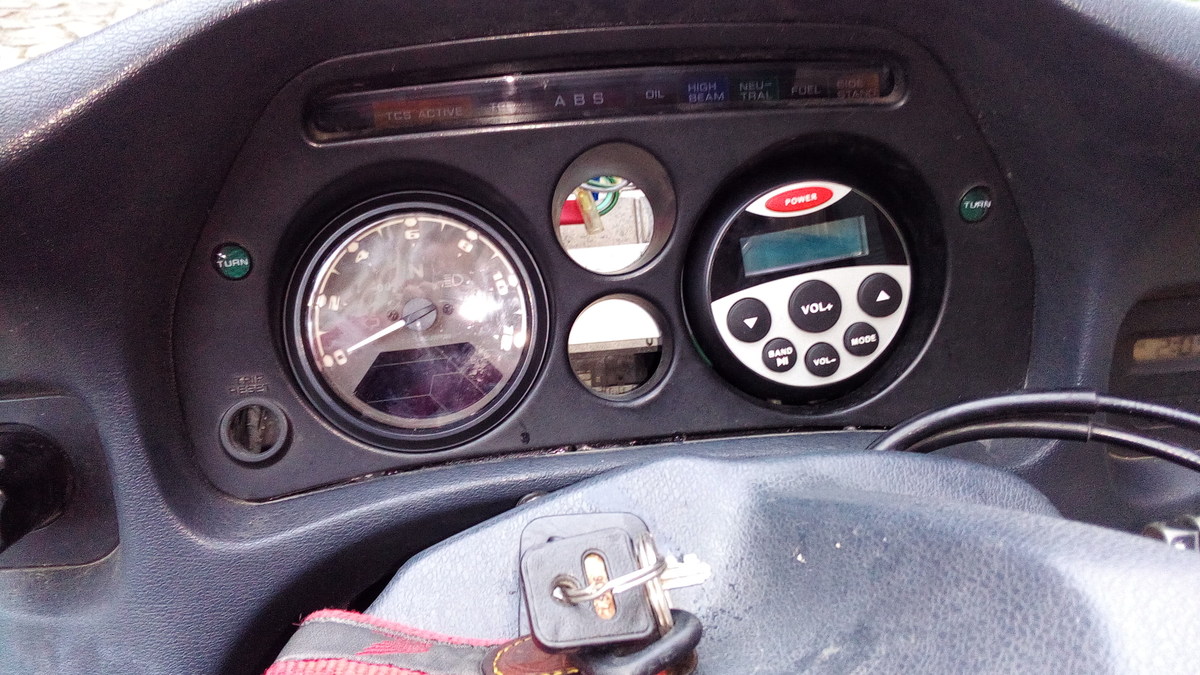

von Ralf F. (ralle12345)
was man hier nicht sieht ist der aufdruck "connecting rpm speed to
ignition coil positive polar" ich war ja auch nicht sicher und sah mir
auf y..tube eine bauanleitung an,hab alles richtig,nur soll die cdi
zündung laut netz dem spass ein ende machen,wobei ich keinen plan habe
was der unterschied von unterbrecher zu cdi an der zündspule liegt.
magnetfeld an/aus ,mehr macht die nicht,evtl ist cdi zu schnell/kurz
getaktet
nicht schön,nicht teuer,aber alles bis auf den drehzahlmesser
funktioniert.das wichtigste ist jedoch der durchmesser,daher kommt auch
nix anderes in frage.den rpm test macht das gerät beim einschalten
fehlerfrei.

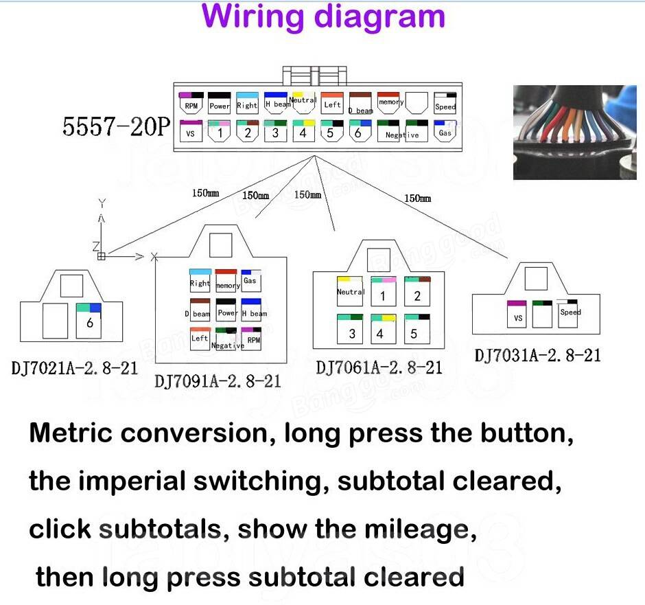

von F. F. (foldi)
Hast du denn das Gerät an Klemme 15 angeklemmt oder etwa an Klemme 1?
laut der anleitung an zündspule+ ,da das massekabel deutlich sichtbar am
rahmen hängt hab ich es an dem anderen pol der zweipoligen zündspule
angeschlossen. tat sich nix... dann das im video beschriebene 10x um das
zündkabel...auch ohne erfolg.
von F. F. (foldi)
Weiß nicht ob es beim Motorrad genauso ist, aber Klemme 15 ist der Plus
von der Zündspule, Klemme 4 der Minus und Klemme1 ist das Zündkabel.
Wenn du es an 1 angeklemmt hattest, auch nur "ganz kurz", kannst du ein
neues Gerät bestellen.

ich hab nur ein schema aus dem netz genommen,meinen zettel hab ich
weggeworfen nachdem ich den drehzahlmesser abgehakt habe
von F. F. (foldi)
Wenn du Plus und beide Minus dran hast, guck doch einmal, ob "Neutral"
angezeigt wird, wenn du ein Minus drauf legst.
kann ich machen,wird aber erst morgen was

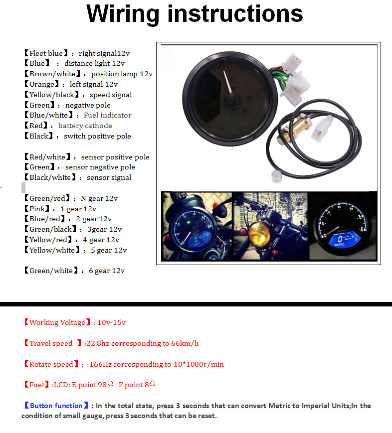

habe eben nochmal den richtigen plan rausgesucht...
von F. F. (foldi)
... und da steht auch alles.
von F. F. (foldi)
Auf den Plan würde ich mich auch nicht verlassen. Rot=Minus,
Schwarz=Klemme 15. Das glaube ich nicht.
ich habe mich drauf verlassen,und nix geht...deshalb die suche nach der
led lösung
von F. F. (foldi)
Schick das Dingen zurück und verweise auf den falsche Belegungsplan.
Die sollen dir ein neues Gerät, mit richtigem Anschlussplan schicken.
