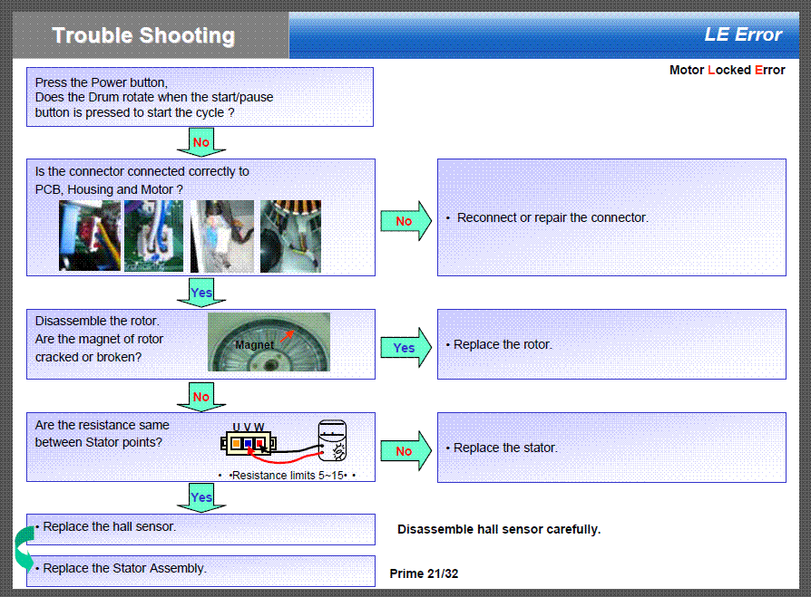

Hallo ich hab eine Waschmaschiene von LG WD14223FD.
Sie verfügt über einen BLDC Motor und einen Hallsensor.
Leider dreht sie sich nicht mehr. Sie ruckelt und muss angeschubst
werden.
Hallsensor wurde gerade ausgetauscht. Es hat sich nichts verändert.
Interessant ist auch, dass der Rotor schon bissl noisy ist. Und meiner
Meinung nach unrund läuft. Also vorher war der Geräuschslos jetzt klingt
der wie ne Turbine.

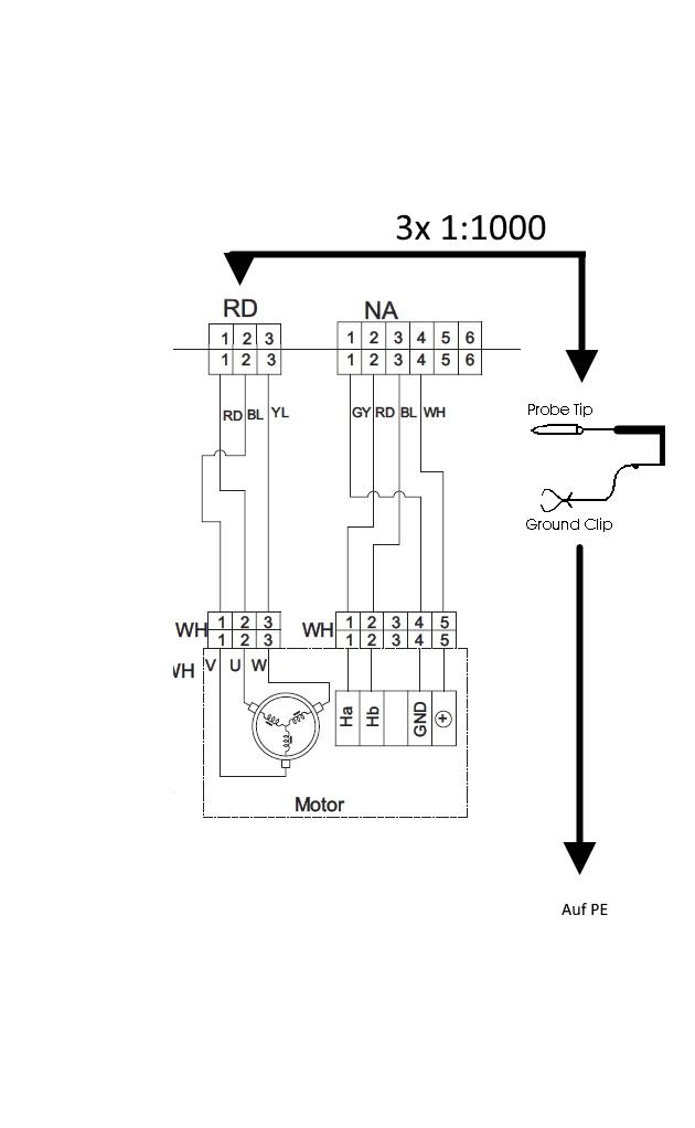

Die 3 Mosfet Phasen mit Multimeter messen bringt absolut nichts.
Also ich hab nen Trenntrafo (leider nur 500 W) aber damit müsste es im
Testprogramm ja trotzdem gehen.
Oszi ist ein Hantek1008 PC-USB-Oszi
Ich würde jetzt einfach die Waschmaschiene ungeerdet über den Trenntrafo
laufen lassen (falsch?) und die Messspitzen an V U und W setzen.
Masse der drei Messproben würde ich gemeinsam auf PE legen. Ist das so
korrekt?
Wenn ich Messpitze an V und Masse an U oder W lege, dann schließt das
doch kurz.
Mit dem Multimeter hab ich komische Voltzahlen. Obwohl bei dem DutyCycle
doch bissl Spannung messbar wäre????
Weitere Bilder schick ich nach.
Ich würde eine 1:1000 Probe nehmen. Ist das zuviel?
Nimm doch ein Laptop, dann ist dein Skope garantiert nicht geerdet
und du kannst auch direkt am Motor messen.
Das kannst du doch selbst ausrechnen. Welchen Spannungen erwartest
du und wie ist der Skalierungsfaktor deines Skops?
Ich denke mal, bei 20V/Div. und 10 Div. wären schon 200V messbar.
Wenn du lieber auf Nummer Sicher gehen willst, nimm einen 1:10
Tastkopf, dann hast du 200V/Div..
Dafür ist das Ding auch nicht gedacht.
> korrekt?
Sicher nicht. Such dir die Masse vom Netzteil oder mess an jeder
Wicklung
was da für ein Signal anliegt.
Ich würde erst mal schauen ob das Netzteil intakt ist. Vermutlich hat
da ein Elko den Geist aufgegeben.

Wie kommst du jetzt auf Stator? Von Trommellager war die Rede,
vermutlich ob die sich noch drehen oder fest sind. Bevor da
ein Schaden entstünde würde die Elektronik wohl den Antrieb
abschalten. Eher wird der Kondensator der Übeltäter sein.

http://forum.electronicwerkstatt.de/phpBB/Ersatzteile_Reparatur_Waschmaschine/waschmaschine_lg_electronics_wd14223fd_trommel_dreht_nicht-t109428f55_bs0.html
Hier stand das Stator anfällig wäre. Jedenfalls sagt mir das die
wahrscheinlichkeitsrechnung
