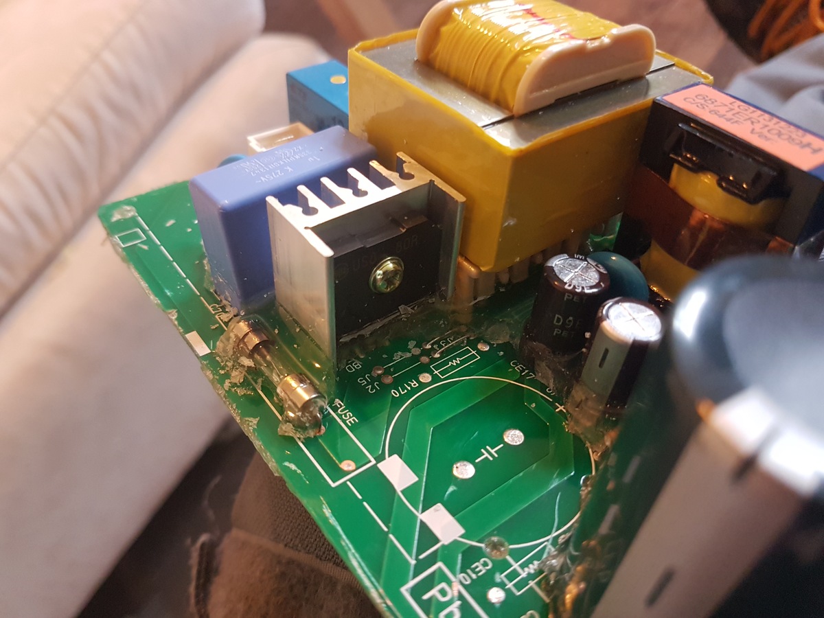

Hallo
Ich hab ne Kaputte WaschMaschine.
LG WD-14223FD.
Es ist ein Bürstenloser Motor (Brushless) der von einer Mosfet Treiber
Einheit 3 Phasig angetrieben wird.
Leider muss man die Trommel anschubsen damit es sich dreht. Vermutung
wäre der Hallsensor oder einer der 3 Vollbrücken-Mosfet Einheiten.
Ich würde gerne mit Osziloskop messen. Einmal RFT EO213 und einmal ein
Digitales PC osziloskop (Hantek).
Die 220V werden doch hier lediglich gleichgerichtet und dann direkt auf
die Mosfets gegeben.
Hier erzeuge ich doch ein kurzschluss wenn ich mit Tastkopf masse da
dran gehe?
Gruß Stefan
