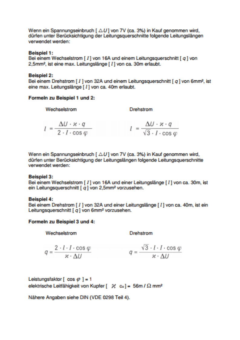

bei welchen Spannungsfall 3% ?
Ich rechne mal mit 3%
A = (1,73  l  I * cosPhi) / (kappa20° * DeltaU)
A = (1,73 * 70m *42A *0,7) /  (56*12V)
A = 5,3mm² >> nächst höhrer Querschnitt mindestens 6mm²
Bedenke um so kleiner der Spannungsfall um so höher muss der Querschnitt
werden.
Zustäzlich gehe ich mal von einer Temperatur von 30°C aus
dann muss Kappa geändert werden
Kappa30° = (kappa20° / (1+ 0,0039*Delta temp)
Kappa30° = (56       / (1+ 0,0039*(30°C-20°C)
Kappa30° = 53,9
A nach obiger Gleichung mit Kappa30° ergibt dann 5,51mm² >> 6mm²

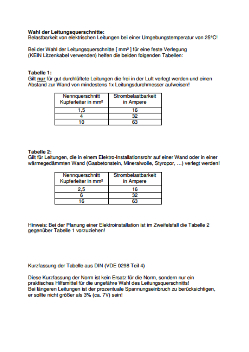

Das Problem ist die Verlegeart weil danach die Strombelastbarkeit
ermittelt wird. Bei 30°C Verlegart C auf Wand 3belastete Adern wäre das
dann
Also *mindestens 10mm²* weil 6mm² nur 41A, bezogen auf den Querschnitt,
tragen können mit einer Absicherung von 40A. UNZULÄSSIG
Da du aber 42A brauchst also heißt 10mm² machen dann 57A die die Leitung
max. tragen kann heißt:
Betriebsstrom  < Sicherungsstrom < max.Strombelastbarkeit
Ib = 42A   <   In = 50A   <   Iz = 57A nach meinen Anahmen.

Hier die Tabellen und Formeln. Die gibt es bei:
http://www.ladesystemtechnik.de/ev-plug-technologies/ladebox-b3200-84?c=19
unter: Verfügbare Downloads / Hausinstallation Leitfaden, auch als
PDF-Datei zum runterladen.

Hast du deine Texte da selber verfasst, oder was soll der allgemeine
Unsinn da bedeuten, so z.B. 1,5 mm2 für I-Belastbarkeit 16 A , ohne
Leitungslänge oder Verlegeart etc. pp., alles nur Halbwahrheiten >

Vermutlich ist diese Kurzfassung extra für Leute geschrieben worden die
auch keine Lust haben, so wie Du, sich die ganze DIN VDE 0298
durchzulesen. Im übrigen ist die Verlegeart und die Berechnung der
Leitungslängen, mit den allgemeinen Formeln, sogar angegeben und das auf
nur diesen zwei DIN A4 Blättchen (siehe oben), einfacher geht's nicht.

Tabelle oder Bild 1 ist was für schwachsinnige Amateure, völlig
realitäts- fremd und einseitig
Tabelle oder Bild 2 für gelangweilte Theoretiker

Mit einer OnlineRechenhilfe kam ich seltsamerweise auch auf ca. 6 mm2,
und die wird wohl stimmen.
