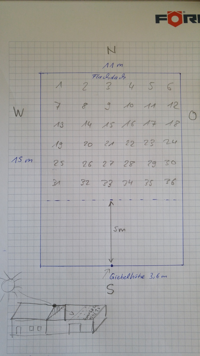

wir planen gerade eine PV-Eigenverbrauchsanlage. Leider war der
Anlageninstallateur bei der Beratung nicht sehr sorgfälltig und da ist
auch nicht mehr zu erwarten.
Nun bin ich auf der Suche, mir selbst unsere Sachlage zu berechnen und
zu überlegen wie wir es am besten machen.
Anbei hab ich mal ne Skizze beigefügt! Nur nun stecke ich an der
Schattenberechnung. Ich kann das zwar für den Moment, aber wie sich das
das Jahr über erstreckt und was es ausmacht. Ich glaube, ich brauch
dafür prof. Hilfe, bzw. ein einfach zu verstehendes Programm.
Ich habe gesehen, dass es für Sketchup hier einiges gibt, doch habe ich
hier keine Erfahrung und eigentlich auch nicht die Zeit, mich hier
einzuarbeiten.
Habt ihr einen Tipp oder vielleicht eine Freeware, die ihr empfehlen
könnt?

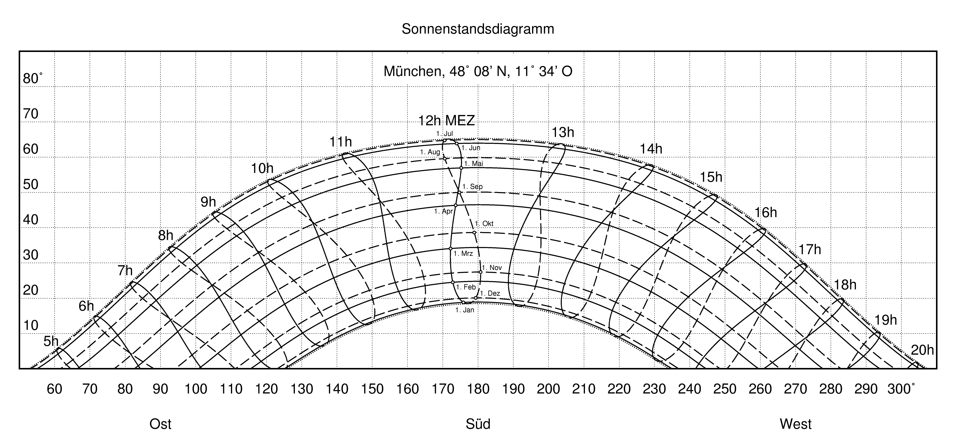

Gast #5120180
Die Giebelhoehe ist bekannt (ist das die Hoehe ueber der
Flachdachflaeche?)
Den Hoehenwinkel der Sonne kann man aus Tabellen entnehmen oder
berechnen.
Der Rest ist Geometrie.
Eine Gewichtung kann man dann ueber eine beliebig hohe Anzahl von
Berechnungen (365 Tage, jede Stunde, jede Minute) bekommen.
Das Jahr hat 24*365 Stunden, das kann sogar Excel noch.

Gast #5120294
Ich habe mir gerade mal die Sombrero Software heruntergeladen
(http://nesa1.uni-siegen.de/index.htm?/softlab/sombre.htm).
Hier kann ich zwar dann durchsimulieren, wieviel % meiner Fläche in
welchem Monat verschattet sind, doch leider nicht wo diese auf meiner
Rechteckfläche ist. Und das ist ja total wichtig damit ich weiß, wie ich
die Strings anordne.
Die Giebelhöhe ist bezogen auf die Flachdachfläche.
Wie meinst du das, das ich die Fläche in das Sonnenstandsdiagramm
einzeichnen kann? Unser Dach hat z.B. haben einen Winkel von 6° Richtung
Süden.

Gast #5120789
Aus der Skizze soll man was bitte entnehmen, dass euer Dach nach Norden
zeigend beflastert werden soll?
Da muß man schon wirklich lange rumrätseln um den Sinn der Ganzen Mimik
zu erkennen.
Da kann man den Fachmann dann auch verstehen, denn der hat die Erfahrung
auf was das hinausläuft.
Das Problem der eventuell wirksamen Verschattung entsteht aber eher im
Winter, bei dem dann eher niedrigerem Sonnenstand.
Die 5 mtr. Reservefläche ist doch die Freizone für die dort entstehende
Verschattung die man dazu auch noch optimieren könnte, weil das
Hindernis > der Giebel davor ja nicht über die ganze Fläche gleich
wirkt.
Wer baut denn nun das Ganze eigentlich auf?
