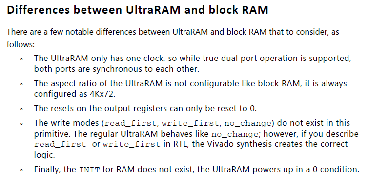

Danke. Was mich interessieren würde ist das praktische Handling.
Sind URAM und BRAM unterschiedlich angebunden, so dass dramatisch
unterschiedliche Durchsätze erreicht werden können? Wie stark hat die
konfigurierte Gesamttiefe des Speichers darauf Einfluss (bei URAM wird
ja von "kaskadieren" der einzelnen Zellen gesprochen)?
Ist die Xilinx-Intention und entsprechende Umsetzung, den BRAM in
kleinen Speicherstückchen für spezielle Speicheranwendungen (z.B. FIFO,
LUT) zu verwenden und den URAM als großen Zwischenspeicher?
Gast #5120136
VHDL hotline schrieb im Beitrag #5120098:
Steht doch alles in dem Schnipsel oben!
Der URAMtaugt nicht zum Einsynchronisieren wie bei der einer asynchronen
FIFO da es nur noch eine Taktdomain für alle RAM-Ports gibt.
Das vereinfacht das Layout/Schaltungstechnik dramatisch und damit den
kritischen Pfad.
-Der Datenport ist immer 72bit breit, auch das vereinfacht das Layout
der URAM-zelle. Die Möglichkeit zur Umsetzung andere Datenportbreiten
bleibt aber im unterschied zum Einsynchronisieren immer nocht enthalten,
allerdings muss man das mit den Ressourcen der Logic-fabric (slices mit
LUT, FMUX und FF) realisieren. Aber da einem eher die BRAM's als die
Slices ausgehen sollte das kein Problem sein.
