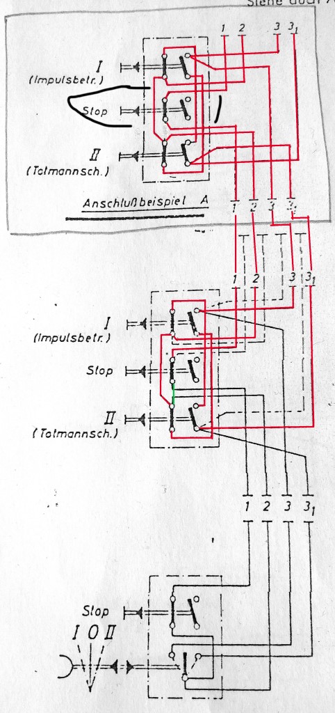

ich möchte ein Garog Garagentor anschließen und habe eine Frage zur
Verschaltung, da diese etwas unklar für mich ist.
Im Anhang seht ihr:

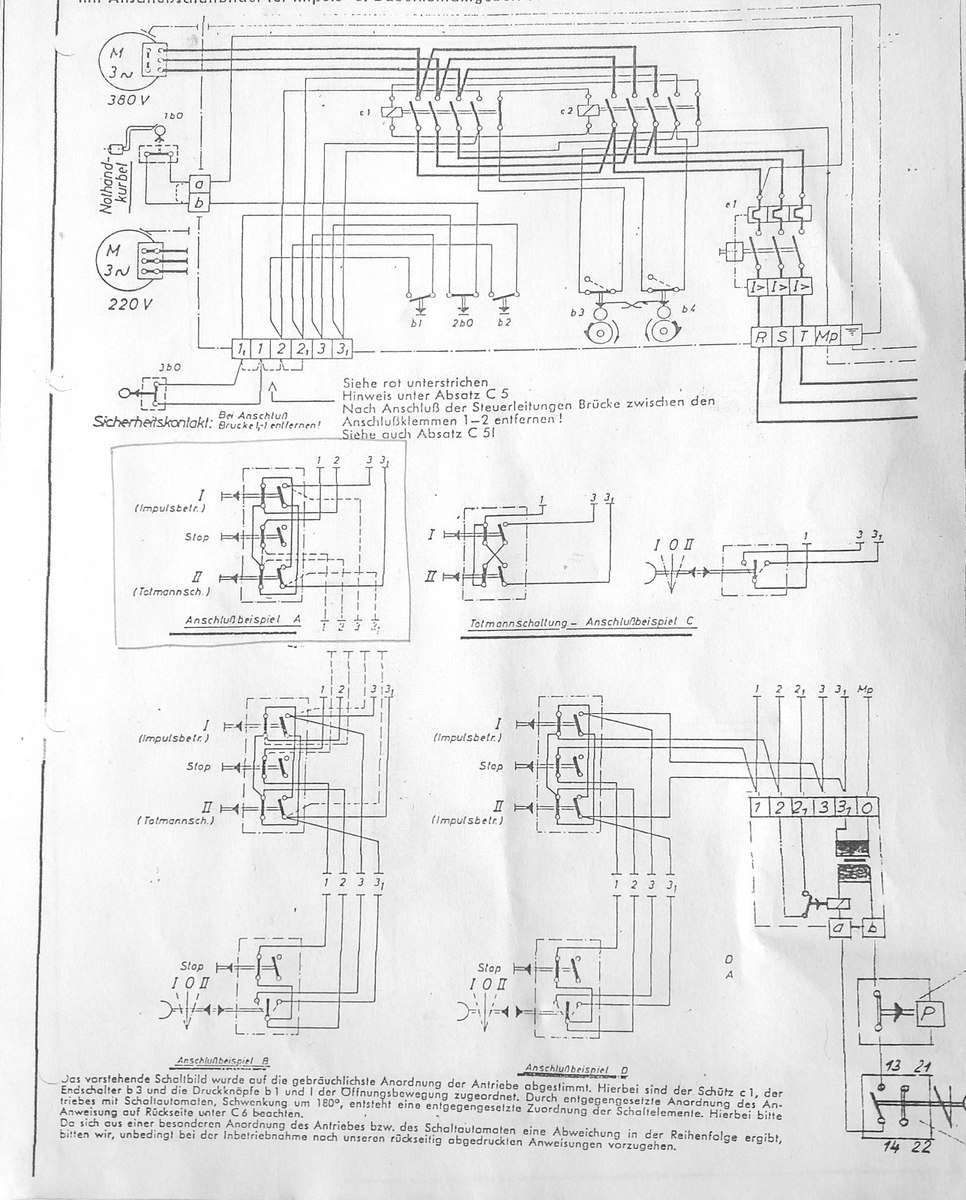

-Die unterschiedlichen Verschaltungsvarianten
(Schaltbild_Garog....klein.jpg)
-Anschlussbeispiel, das ich verwenden möchte
(Anschlussbeispiel_A_klein.jpg)

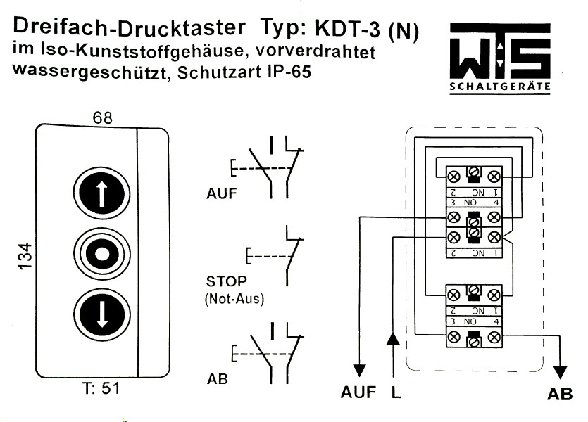

-Schaltbox, Schaltbild vorverdrahtet (Schaltbox_klein.jpg)
Umgesetzt werden soll das Anschlussbeispiel A mit zwei Schalktboxen
-1. und 2. Box:
->Hoch: Impulsbetrieb
->Stop Schalter
->Runter: Totmannschaltung

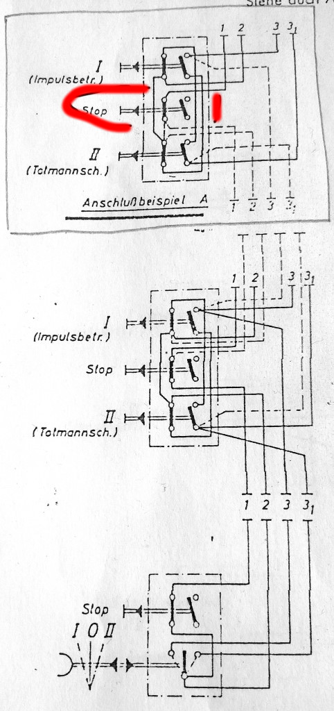

Seht euch mal die Verschaltung an bei Stop (rot markiert). Angenommen
ich habe nur eine Schaltbox und verschalte das nun so, wie abgebildet,
dann würde doch Auf dem Schalter Stop weder etwas geschlossen noch
geöffnet? Nach meinem Verständnis kann das also nicht sein, wie ich mir
das vorstelle.
-Wie ist die Verschaltung zu verstehen?
-Ich nehme an, dass ich die gestrichelten Linien nehme für die 2. Box
-Ich nehme an, dass die Vorverdrahtung nicht kompatibel ist und ich die
Box umdrahten muss auf das Schaltbild
Beste Grüße
Simon
E: Ich verstehe das im Moment so, dass der Stoptaster den Impulsbetrieb
NICHT unterbricht. Ist das richtig so und wie müsste ich verschalten,
dass Stop den Impulsbetrieb unterbricht?

selbstverständlich sehe ich das. Wenn du dir dir gestrichelten Linien
wegdenkst (was in meinen Augen die Variante mit nur einer Schaltbox
ist), dann ist doch der Stop überflüssig (da die Verbindung zu 2
entfällt) oder habe ich da jetzt einen Denkfehler?
Was ich mir schon überlegt habe ist, dass selbst wenn nur eine Box
verbaut wird, der Stopöffner 1 und 2 schalten muss. Dann macht es wieder
Sinn. Aber warum ist die Linie gestrichelt?
