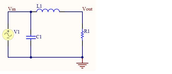

Nach meinem Lehrbuch sollte der Kondensator im Anhang zur
Tiefpass-Kompensation führen. Bei der Leistungselektronik wird der aber
als Blindleistungskompensation genannt, siehe
http://de.wikipedia.org/wiki/Blindleistungskompensation.
Was soll man von diesem Kondensator verstehen?
Danke im Vorraus
Zeltwanger

Sollte der Kondensator im Bild nicht rechts der Spule sein?
Die Blindstromkompensation dient der "Geldeinsparung",
das EVU lässt sich den Blindstrom bezahlen.
Worauf willst Du hinaus?
Tiefpass oder Phasenkompensation?
Kurt
Nö. In normalen Haushalten und Klein- bis Mittelbetrieben lässt sich
das EVU die Wirkleistung bezahlen. Da dass EVU aber kein Interesse am
Blindstrom hat (verursacht nur Kosten, weil er nicht berechnet wird),
gibt es Vorschriften wie groß der Blindstrom maximal sein darf.
Bei Großverbrauchern und bestimmten Industriezweigen baut das EVU aber
einen Blindstromzähler ein und lässt sich die Scheinleistung bezahlen.
Da muss sich dann der Stromkunde in seinem eigenem Interesse selbst
drum kümmern, dass der Blindstrom möglichst klein ist und lässt sich
darum Kondensatorbatterien einbauen.

"Nö. In normalen Haushalten und Klein- bis Mittelbetrieben lässt sich
Das ist fast richtig.
Sie berechnen "Wirkleistung", der Aufwand für einen extra
Blindstr.Zähler ist sicherlich zu gross.
"Da dass EVU aber kein Interesse am"
das stimmt so nicht.
Interesse ist sicherlich vorhanden
(darum auch die Kondensatoren in Leuchtstofflampen).
"Bei Großverbrauchern und bestimmten Industriezweigen baut das EVU
aber einen Blindstromzähler ein und lässt sich die Scheinleistung
bezahlen."
Das kann ganz schön ins Geld gehen.
Jetzt glaub ich ist bis zu Cos Phi 0.9   frei.
(aber nicht bei den Leistungszahlen).
Kurt
