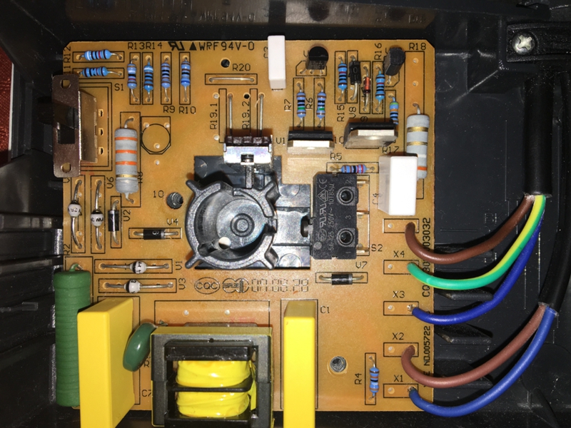

In diversen Internet-Foren ist mir immer wieder aufgefallen, dass es
gewisses Rätselraten um diese Art von Anlassern gibt. Besonders beim
Austausch der Glühlampenbeleuchtung gegen ein zeitgemäßes
LED-Leuchtmittel konnten sich viele nicht erklären, warum die Lampe nur
mehr glimmt. Als Elektroniker wollte ich dieser Sache auf den Grund
gehen und will hier meine Erfahrungen mit all jenen teilen, die solch
einen Anlasser ev. reparieren müssen oder eben nur erfolgreich ein
LED-Leuchtmittel verwenden wollen.
Günstigerweise arbeitet meine Frau mit einer Pfaff Select 3.0, sodass
mir unmittelbar ein Testobjekt zur Verfügung stand (gilt sicher auch für
andere Select Nähmaschinen der Fa. Pfaff).
Zuerst 2 Ratschläge zur Mechanik:
das Anlassergehäuse besteht aus 2 Kunststoffschalen, die über das
Pedallager verbunden sind. Heben Sie das äußere Gehäuseteil vorsichtig
mit 2 flachen Schraubenziehern an, auf der Seite mit dem kleineren
Lagerzapfen-durchmesser. Dann lassen sich beide Kunststoffschalen
trennen.
Zentral auf der Platine sitzt eine Federdose aus Kunststoff. Das
Gleitstück nimmt das Schiebepotentiometer R19 mit. Bei meinem Testobjekt
war zwischen den Gleitflächen schon einiger Abrieb, der bewirkt hat,
dass das Pedal nicht mehr schön stetig zu bedienen war, sondern
geruckelt hat. Abrieb entfernen und Gleitflächen mit Vaseline od.
Schmierfett gängig machen wirkt Wunder.
Warum glimmen nur die meisten LED-Leuchtmittel?
Original ist die Nähmaschine mit einer 15W Glühlampe mit Ba15d-Sockel
bestückt.
Wie dem Schaltbild zu entnehmen ist, wird die Lampe mit pulsierender
Gleichspannung betrieben, deren Effektivwert 230 V beträgt. Das macht
bei einer Glühlampe (rein ohmscher Verbraucher) keinen Unterschied, wohl
aber bei Leuchtmitteln für Wechselstrombetrieb!
Bei Ersatz durch LED-Leuchtmittel muss dieses für Gleichstrombetrieb
geeignet sein (die meisten sind es nicht, da sie mit kapazitiven
Vorwiderständen arbeiten > cos(phi) kleiner 1.0)! Es muss dezitiert auf
AC/DC-Betrieb hingewiesen sein, sonst glimmt die Lampe eben nur ganz
schwach!
