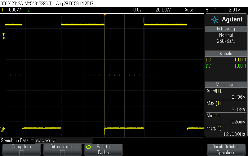

von Johannes S. (Gast)
ok, im Anhang das .axf. Das sollte auf P0_3 und P0_7 mit ca. 12 Hz
blinken. Da ist eine einfache Zählschleife zur Verzögerung drin.
Insgesamt ist es ein Beispiel wie man es nicht machen sollte, aber
hauptsache es blinkt mal was...
Das Projekt ist in MCUXPresso erstellt, LPCX wird meckern beim Import,
aber das Update hatte ich ja schonmal empfohlen.
Und hast du schon mal versucht das im Debugger zu starten?

von Note (Gast)
Beitrag "Re: LPC11C24 HalloWelt-Programm"
Anbei mal ein Screenshot vom Oszi, rate mal, was das bedeutet :))
Tatsächlich konnte ich das ganze Projekt nicht kompilieren, sehr wohl
aber die fertige .axf-Datei übertragen. Die PIO0_3 und PIO0_7
funktionieren (vgl. Screenshot).
Beim Kompillieren meldet er den Fehler
"Heap:Default: command not found
/bin/sh: Post: command not found"
Gut, also anscheinend funktioniert das Board und es sind irgendwelche
IDE-Einstellungen, die mir gefehlt haben...
Wie gehst du z.B. beim Erstellen eines Neuprojektes vor? Ich hatte halt
auf Neu->Project->New C-Project geklickt.
Glückwunsch :-)
Das Projektfile war für MCUX, für LPCX gehts auch wenn du
- .cproject von dem periph_blinky project im Texteditor öffnen
- nach 'heap and stack' suchen und diese Zeile löschen (gibt es zweimal)
Dann wird das Projekt geladen, aber mache lieber das Update auf MCUX.
Das Projekt hatte ich aus den Beispielen importiert, siehe
Das 'Introduction' Tutorial das mit installiert wird sollte man auch
erstmal durchblättern. Die IDE ist schon sehr umfangreich und der
Einstieg nicht ganz einfach.
Ein neues Projekt solltest als LPC/MCUXpresso Projekt anlegen. Beim
nackten C-Projekt fehlt dir der Startupcode und du müsstest auch eine
Warnung bekommen das 'ResetISR' nicht gefunden wurde, das dürfte
erklären das nichts lief.
