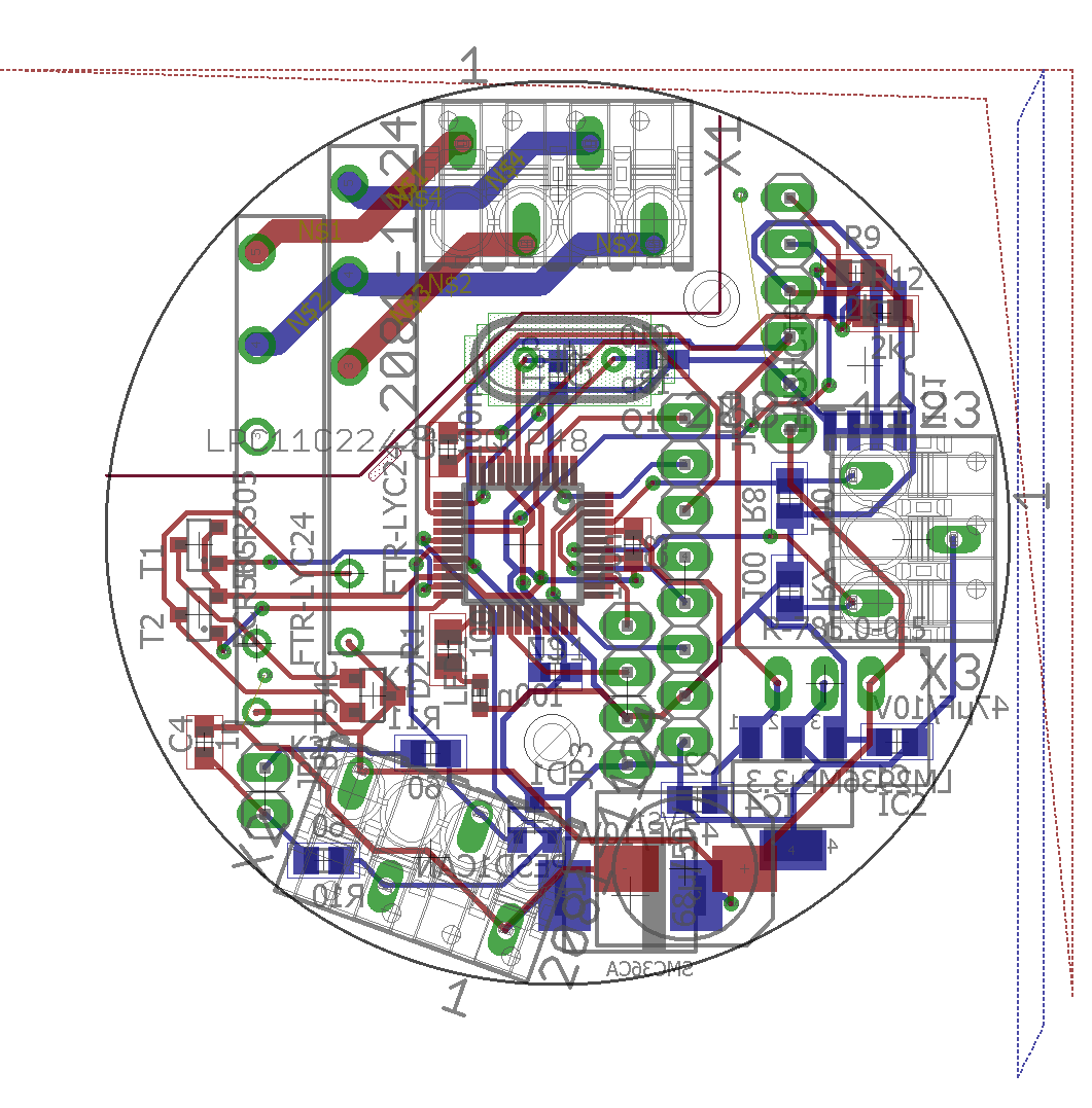

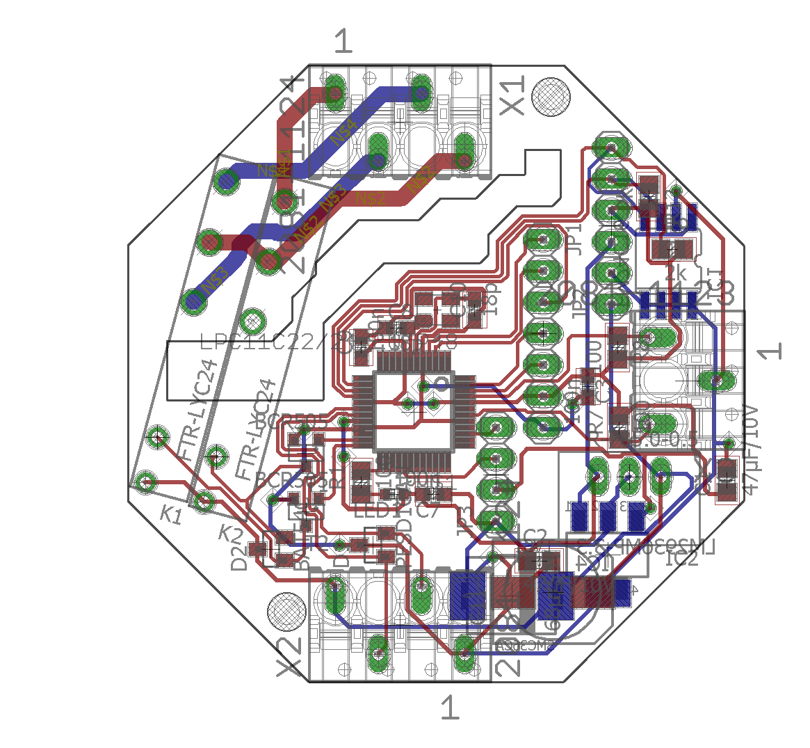

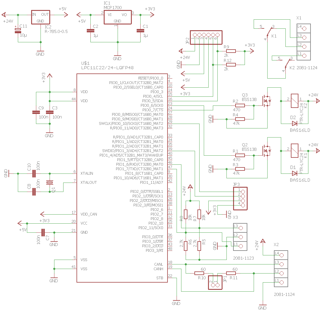

von Andi S. (sn0000py)

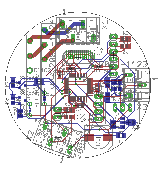

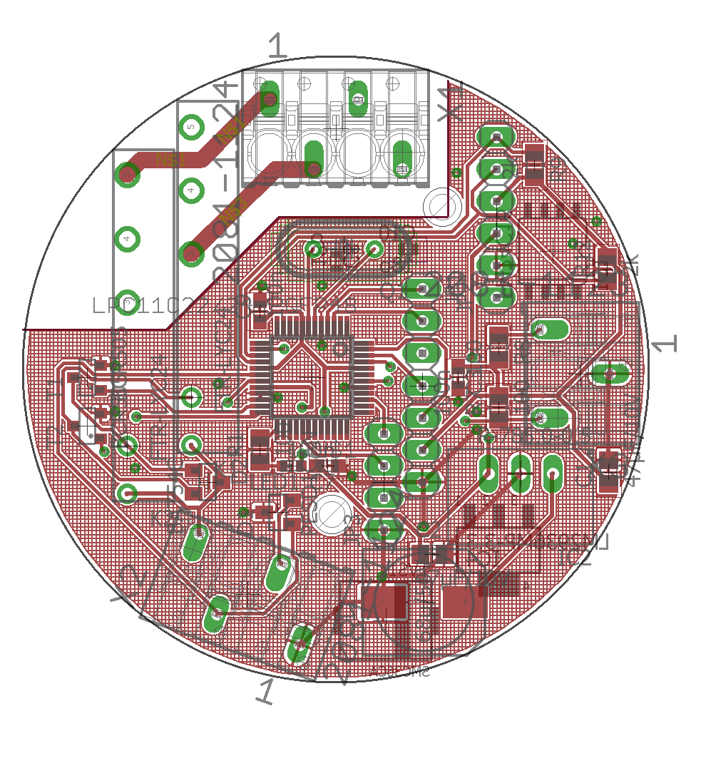

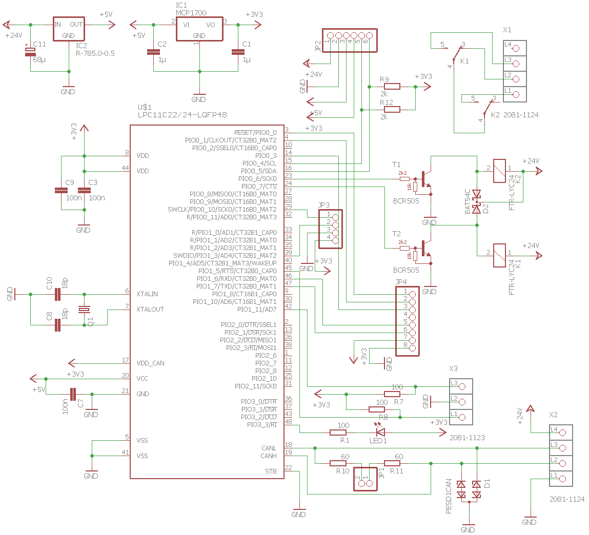

So ich hänge mal meinen ersten Entwurf vom Schaltplan hier rein ...
vielleicht kann mal wer drüber schauen.
Das Board ist auch dabei, wobei das NUR Autorouter ist, und die Wege
noch nicht kontrolliert sind ... kommt vielleicht mal später wenn alles
fixiert ist (oder auch nicht)
von Harald A. (embedded)
Der 10uF am Eingang ist vielleicht etwas arg knapp, der CAN-Transceiver
kann schon ganz schöne impulsförmige Belastung bringen.
Das Widerstandsnetzwerk an RX/TX gegen 24V, da erschließt sich mir der
Sinn nicht. Das wäre mir zu riskant, schließlich hat ja jeder Widerstand
und jede Leiterbahn auch einen kapazitiven Effekt, da können die 24V
gerne mal impulsförmig durchschießen.
Und warum Autorouter für ein solches Layout? Der Autorouter ist
innAusnahmefällen mal partiell zu gebrauchen, etwa wenn man eine
Busstruktur zwischen benachbarten Bausteinen herstellen möchte und dann
auch nur für die Signale, nicht für die Power. So wie es sich darstellt,
könnte man es beim besten Willen manuell nicht schlechter machen. Das
schreit ja geradezu nach Störungen einfangen und aussenden... in der
UP-Dose, wo nebenan 230V Verbraucher geschaltet werden, ist das wirklich
suboptimal.
Danke für den Input ... 10µF hab ich genommen, da es als beim Recom so
angegeben war, werde aber dann einen größeren nehmen.
Das mit dem Widerstandasnetzwerk verstehe ich nicht? Was meinste damit -
eigentlich habe ich da kein Widerstandsnetzwerk drinnen.
Autorouter deswegen, weil sich sicher noch das eine oder andere ändern
wird, und ich nur eine schnelle Lösung haben - bevors dann final wird ..
werde ich dann noch mal händisch drüberschauen (und dabei auch die
Groundflächen auf beiden Seiten mit mehreren Durchkontaktierungen
vorsehen)
R0,5,6,7
Ich würde alle Bauteile auf eine Seite bringen, das is gute
Designpraxis. Jeder Auftragsfertiger, der das sehen würde, würde mit den
Augen rollen. Ohne Not macht man das nicht.
Wenn Du Teile sparen willst, ersetze die Widerstände und den BSS138
gegen Digitaltransistoren, wie z.B. BCR505 (Reichelt) oder PDTD123YT
oder ...
Und warum BAS16L über den Spulen? In Vorwärtsrichtung ist jede Diode
schnell. Außerdem gibt es keine zu vernichtende Rückwärtsspannung, wenn
man der Diode einen Weg anbietet, jede Standarddiode reicht.

Noch etwas: Du solltest PIO0_1 mit auf den RX/TX Stecker legen, wenn
dieser Pin beim Reset auf Low gehalten wird, geht der LPC in den eigenen
Bootloader und du kannst ganz bequem per serieller Schnittstelle ein
Update machen. Du kannst auch via CAN auf diese Weise updaten, dann muss
aber PIO0_3 zusätzlich auf Low während des Resets.

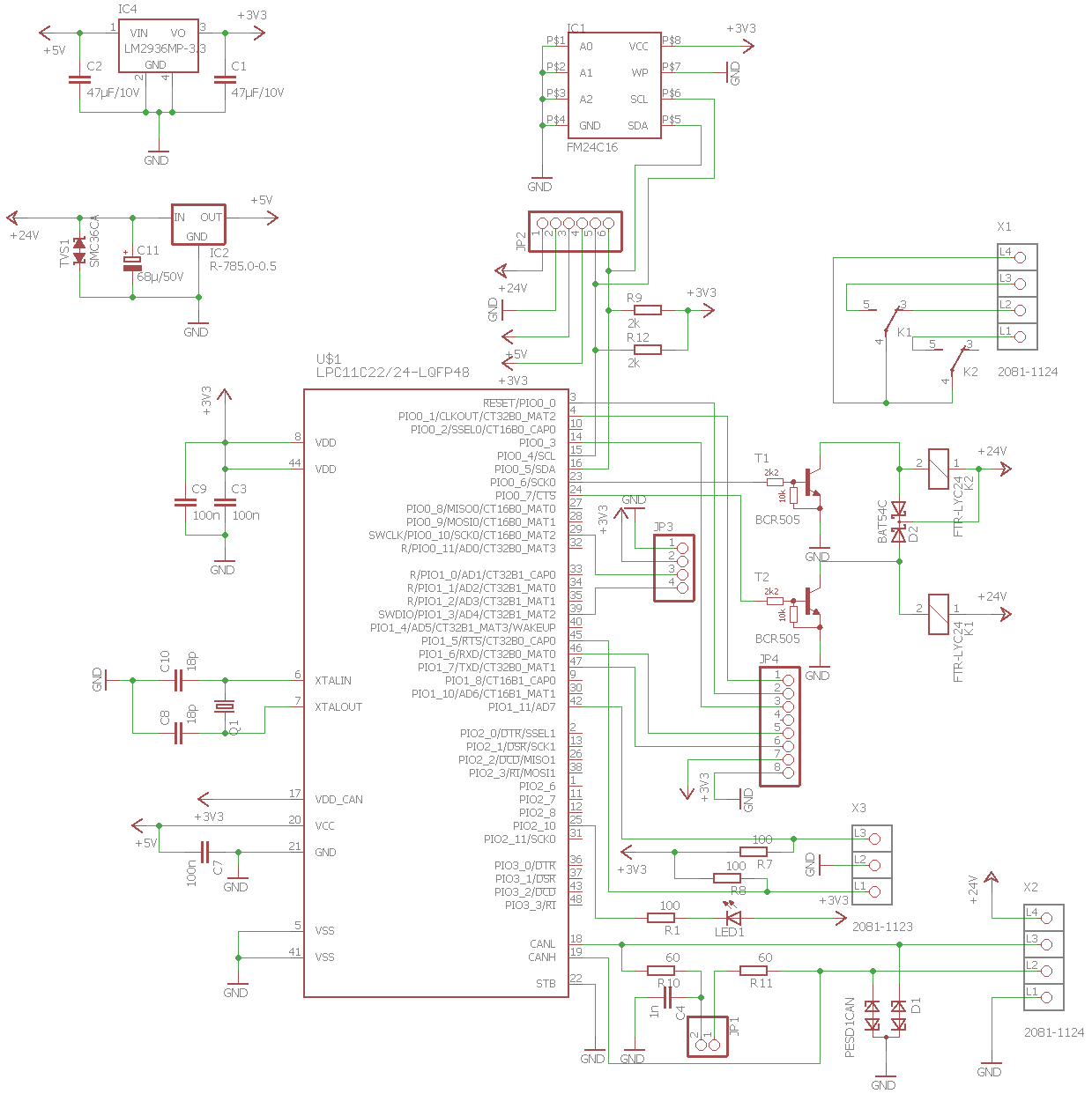

R0+R6 und R5+R7 sollte ein Spannungsteiler sein um aus den 24V die 3.3V
für den Eingang zu generieren.
Bas16L - keine Ahnung warum ich die hatte, hab die irgendwo gesehen in
einer Relais Schaltung - werde dann eine normale 1n4148 nehmen
Kann ich den digital Transistor so 1:1 nehmen? oder brauche ich da noch
andere Vorwiderstände um mit 3.3V die 24V fürs Relais zu steuern?
Aber warum nicht einfach Pull-Up gegen 3.3V? Das wäre für mich logisch.
Bei den kleinen Relais reichen auch LL4148 (1N4148 in SOD80C)
Kannst du so nehmen ohne weitere Widerstände. In Eagle findest du auch
Symbole für RETs (Resistor-Equipped-Transistor). Ich glaube in der
Tranistor-LIB
von Bla (Gast)
Ein paar Ideen:
- 230V Isolation sieht ungenügend aus, evtl. wird es einfacher wenn du
für K2 ein Schließer-Relais nimmst
- Snubber?
- Die Dioden über den Spulen sind schlecht für die Lebensdauer der
Relais, schalte lieber Z-Dioden über die FETs
- Die Versorgung könnte robuster sein, je nach Kabellänge würde ich da
zumindest eine Transil Diode und PESD1CAN einbauen, gerne auch einen
Filter
- Was macht der Spannungsteiler am UART?
- Spendier 1-2 230V feste Eingänge um vorhandene Taster einlesen zu
können
- Das Quarz Layout ist murks, sorry
- C11 ist in THT kleiner zu bekommen
- Status LED würde ich noch einbauen, als Debug/Test Hilfe
- ADC Pins für Lichtsensor rausführen?

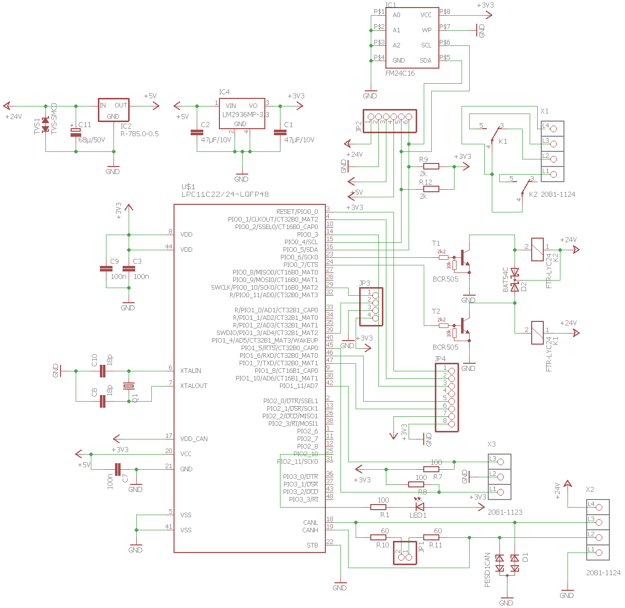

R5-R8 : ja ist total unlogisch - das kam weil es am Anfang ein
Optokoppler war, der mit 24V von den Tastern gespeist wurde.
Das ich dann gegen einen einfachen Spannungsteiler getauscht habe, was
aber so keinen Sinn mehr macht ... werde das dann vermutlich gleich
weglassen.
Den von den Störungen sollte ja eigentlich egal sein, ob ich mit dem
3.3V zu den Taster gehen ... den GND ist ja so und so immer die gleiche.
@Bla
Quarz Layout: wird umgebaut
C11 wird noch größer und kontrolliere die Bauteilgröße
Spannungsteiler am UART war Murks
Status LED kommt auch
230 V Eingänge wenn gebraucht wäre gedacht per I2C Connector ... aber
prinzipiell gehe ich zu den Taster auch mit 24V/3.3V
Kannst mir das kurz erklären : Die Dioden über den Spulen sind schlecht
für die Lebensdauer der Relais, schalte lieber Z-Dioden über die FETs?
Aktuelle würde ich das Relais mit einem BCR505 schalten.
PESD1CAN wird eingebaut
Welche Transil didoe würdest du vorschlagen?

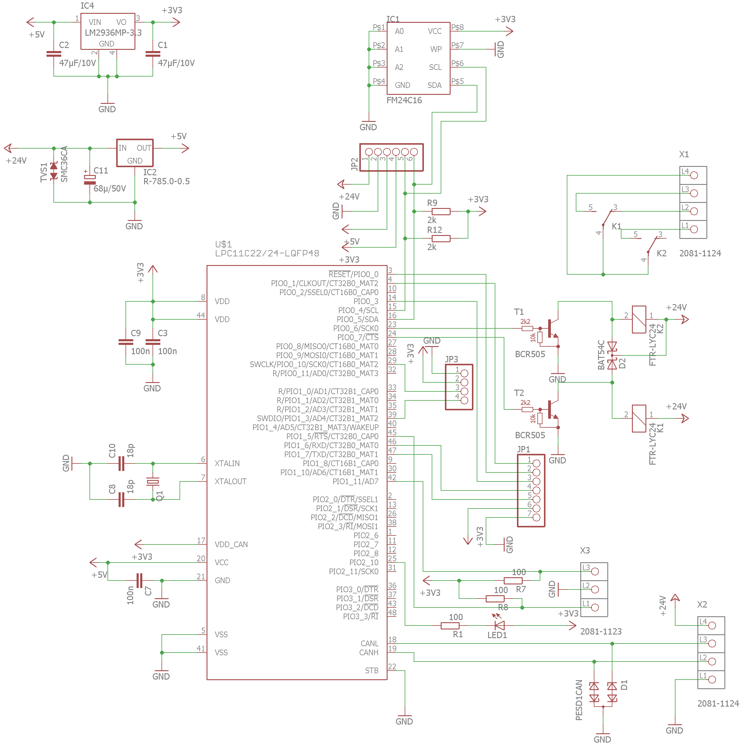

Siehe hier z.B.
Beitrag "Z-Diode für Relais (Freilaufdiode)"
Ich selbst habe auch noch nie etwas anderes als normale Dioden
eingesetzt und auch noch nie Probleme gehabt, auch nicht nach ewiger
Betriebszeit. Aber der Andi fragte danach und daher die Verlinkung!
Interessante Betrachtungsweise übrigens, vermutlich hast du damit Recht!
Als ich den verlinkten Thread las, war ich doch nach all den Jahren doch
glatt wieder ins Grübeln gekommen. Aber dann können wir ja so
weitermachen!
@Andi: dann nimm doch eine BAT54C, das ist eine Doppeldiode in passender
Konfiguration für beide(!) Relais im winzigen (naja, sagen wir kleinem)
SOT23 Gehäuse.

von sn00py (Gast)
@Harald: Du meinst eine Bat54C für beide Relais (und das mit der Z-Diode
lassen)?
Ach, was soll der Geiz, bleib einfach bei zwei stinknormalen 1N4148 in
So das ist nun die aktuelle Version vom Schaltplan ... muss nun mal Die
Bauteile im Board richten und den Autorouter mal testen lassen (wird
irgendwann dann eh noch von Hand gemacht)
von Thomas F. (igel)
An K1 fehlt jetzt die Freilaufdiode.
Vorschlag: Den 1. Elko C11 evtl noch etwas größer falls die
Versorgungsspannung schwankt und eine Eingangsdiode gegen Verpolung
davor.
Freilaufdiode ist da, eine BAT54C für beide Relais.
Das ist im Moment der größte 63V Elko, den ich in dieser Bauform
gefunden habe.... eventuell könnte ich auf 50V runter gehen? (bei 50V
gäbe es einen 220µF)
Stimmt, die Art der Darstellung auf ein anderes Versorgungssymbol hat
mich verwirrt.
von temp (Gast)
Die 1µF an der 5V Schiene wären mir noch etwas wenig. Mir erscheint hier
eine Verzehnfachung auf 10µ Kerko oder mehr angebrachter als beim Elko
am Eingang um jedes µF zu kämpfen.
Den MCP1700 als Spannungsregler hätte ich auch nicht verwendet. Allein
schon weil das Pinout nicht den gängigen Spannungsreglern entspricht.
Man liest auch das der etwas zickig sein kann, allerdings habe ich mit
den keine eigenen Erfahrungen. Alternativen wären LP2950 oder LM2936.
Oder wenn der Preis wichtiger als der Querstrom ist auch TS1117.
Den Eingängen die an X3 liegen hätte ich persönlich auch ein
universelleres und sichereres Eingangsnetzwerk verpasst. So bleibt als
einzige Möglichkeit der Taster gegen GND. Selbst dann ist ein
Serienwiderstand + kleines C vor dem Eingang das mindeste damit die
internen Schutzdioden nicht bei jedem Spike abrauchen. Ich hätte mir
beim PCB jedenfalls nicht die Möglichkeit verbaut auch 24V verträgliche
Eingänge realisieren zu können. Oben wurde die These aufgestellt, man
solle nur von einer Seite bestücken. Dem würde ich dahingehend
widersprechen, dass man den Platz für ein universelles R-C-D(ZD)
Netzwerk für die beiden Haupteingänge nutzen sollte. Was davon am Ende
und wie bestückt wird entscheidet dann der Einsatzort.
Die "These" besagte, dass man nicht ohne Not(!) doppelseitig bestücken
sollte(!). Wenn es die Umstände erfordern, ist nichts gegen
doppelseitige Bestückung einzuwenden, sei es aus Platzmangel oder aus
EMV Gründen.
Bzgl. der 1uF an der 5V Schiene: Hast Du gesehen, dass da ein
Schaltregler eingesetzt wurde? Also am besten an die Dimensionierung
halten, sonst kann es bei der impulsförmigen Belastung durch den CAN
instabil werden.
In den übrigen Ausführungen gebe ich Dir Recht!

Übrigens erscheint die Beschaltung der Relais-Ausgänge an X1 nicht ganz
logisch. So wie es jetzt ist, kann man einen Rolladenaktor davon bauen
aber keine zwei unabhängige Schaltkontakte, z.B. für normale Beleuchtung
oder z.B. zum Auslösen der Programmierung bei elektronischen
Rolladenmotoren (typischerweise beide Eingänge gleichzeitig bestromt).
Lege doch den Umschalterkontakt beider Relais noch an X1-L4
Und vielleicht noch ne P6SMB36CA als Überspannungskiller an den 24V
Eingang. Oder besser noch ne leistungsstärkere SMC36CA, die ist
allerdings auch sehr "fett".
So hab nun mal einiges geändert - übrigens GROßEN DANK an alle die hier
so tollen Input geben!!!!!!!
Das mit den Schaltzuständen (bzw Schaltspiele) und Betriebsdauer habe
ich im can@home gelesen die speichern das im EEPROM ab ... und ist
einfach ein interessantes Feature (muss ich ja dann nicht bestücken)
* SMC36CA
* 2*47µF (5V + 3.3V)
* Quarz nu 18p
* MCP1700 ersetzt durch den LM2936
* FM24C16
* X1-L4 bedrahtet
Frage1: Suppresor Didoe so richtig?
Frage2: "Ich hätte mir
Eingänge realisieren zu können" Wie würde so eine generelle Lösung
aussehen, wo ich so wie gehabt aber auch mit 24V direkt beschalten
könnte?
und der Schaltplan dazu
> könnte?
Im einfachsten Fall einfach eine 3.1V Z-Diode parallel mit einem 100nF
und einem Pull-Down an den entsprechenden Eingang gegen Masse. Davor ein
passender Längswiderstand, dimensioniert passend für die Z-Diode
(Achtung: Leistung des Widerstands beachten, bei z.B. einer Z-Diode mit
0,35W ein Vorwiderstand 3,3kOhm hätte dann ca. 170mW Verlustleistung bei
27V Eingangspannung, muss also ein 1206 Package sein)
von Thomas L. (ics1702)
hallo,
warum hast du eigentlich den Abschlusswiderstand auf zwei Widerstände
R10 und R11 aufgeteilt?
Gruß Thomas
weil normalerweise dann zwischen den beiden widerstände noch ein kondi
gegen masse gehören würde ...

So, nach kurzer Pause mein Schaltplan und Board ...
werde mal paar Prototypen bei seeedstudio bestellen (wenn es keine
groben Einwände mehr gibt) GND Flächen kommt noch auf beide Seiten drauf
Der C4 1n ist ja immer an CANL, würde den also nur bei gestecktem
Abschlussjumper Sinn haben. Funktioniert trotzdem, keine Frage, aber bei
z.B. 30 Modulen am Bus hätte man CANL schon einseitig mit 30nF belastet,
CANH nicht.
Und zeige nochmal die finale Version mit Masselayer. Kleiner Tip: mache
Ripup all und trenne dich komplett von dem Autorouter-Murks, fange mit
einem Bottom Masselayer an, Massevias passend legen und dann möglichst
alles auf dem Top-Layer routen (manuell!). Wo es nicht geht, so kurz wie
möglich auf dem Masselayer ausweichen, sprich diesen nicht komplett
zerteilen.
Danke der sollte eigentlich schon weg sein, samt den zwei 60 Ohm (die
zwei Abschlusswiderstände kommen dann zentral dort hin wo sie gebraucht
werden)
Das mit dem nicht Autorouter funktioniert nicht, hab paar mal angefangen
und dann wieder alles verworfen, ich werde das Ergebnis vom Autorouter
akzeptieren.
Der Masselayer hängt offenbar nicht an Masse. Zumindest haben die
Massepins keine Anbindung. Du musst den Masselayer an der Seite mit Name
anklicken und GND benennen.
So wie es jetzt ist hast du eher eine Antenne im Sinne von Anti-EMV
Edit: evtl. ist es doch richtig, ist schwer zu erkennen.  Bringen tut es
natürlich nur etwas, wenn die Massepads der SMDs mit einem Via auf
kurzem Wege mit GND verbunden ist. So sind ja nur die Stiftleisten
verbunden, was soll da der Masselayer bringen?
von temp (Gast)
Mit diesen Abständen zwischen der 230V Seite der Relais und dem Rest
bist du noch dreister als diverse chinesische Netzteilhersteller.
Tu dir einen Gefallen, übe das Layouten. So kann man das niemanden zu
Fertigen geben. Oder willst du ernsthaft sowas als Bestückungsdruck?
Doch die Flächen auf Bottom und Top sind beides GND Layer
Ich habe vor dem Router bei jedem SMD Pad das auf dem Top Layer liegt
und GND ist, einen Via gesetzt.
Und danach noch ein paar einzelne Gnd Vias
Danke Quarz ist getauscht und die Abstände von den 230V Relais sind nun
auch etwas großzügiger.
von temp (Gast)
mit ca 3mm aber trotzdem so klein, dass die komplette Verkabelung incl.
CAN-Bus 230V tauglich erfolgen muss. Netzwerkkabel o.ä. geht da nicht
mehr.
So, habs noch mal drübergearbeitet ... Abstand vergrößert und die
Platine auffräsen.
Und die eine oder andere Leiterbahn händisch verlegt ;)
Ok, aber die Fräser sind rund und benötigen einen Radius (mit 1mm ist
man auf der sicheren Seite). Ist die Kontur im Milling-Layer? PCB Bude
darauf hinweisen oder eindeutige Gerberdaten erzeugen

restlichen Bauteile zusammen.
Achtung, der LM1117 hat ein anderes Pinning, Output in der Mitte!
Geht vielleicht anstelle R7850-10 auch der R78E50-05?
Oh total drüber geschaut das der ein ganz anders Layout hat ...
Und ja, der R78E50-05 passt auch besser von der Eingangsspannung her
(28V im Gegensatz zu den 18V)
Kennt wer einen Pinkompatiblen Ersatz für den LM2936MP-3.3 den ich mit 5
V betreiben kann im SOT223?
Was ich mir überlegt habe, wäre den LM2936MP-3.3 direkt mit den 24V zu
Betreiben, also die 5V zu trennen un fliegend zur Eingangsspannung
verbinden?
Du kannst den LM2936 direkt an 5V betreiben.
Es reicht, wenn die Eingangspannung 1V über der Ausgangsspannung ist.
Nur die HV Version benötigt 5,5V.
Die HV Version benötigst du aber gar nicht.(höhere maximale
Eingangsspannung möglich)
Gruß Thomas
von Harald (Gast)
LM3940 vielleicht oder MCP1703 oder MCP1804
Laut Datenblatt :
LM2936 Operating VIN range of 5.5 V to 40 V
LM2936HV Operating VIN range of 5.5 V to 60 V
der MCP 1703-3302 schaut gut aus, preislich gleich, baulich gleich
danke nochmal an alle!
von temp (Gast)
LP2950 sollte auch passen. Eventuell passt die D-Pack Version direkt auf
deine Pads. Für meine privaten Sachen löte ich auch die TO92 Version auf
ansonsten mit SMD bestückte Platinen. Einfach nur weil ich die immer
so, mein erster versuch ging mal schief :(
hab mal 5V angelegt, und der LPC wird mal extremst heiss ... ich hoffe
ich habe noch rechtzeitig die Verbindung gekappt bevor er nun ganz den
geist aufgibt ....
wie gehe ich da nun am besten vor damit ich rausfinde obs am
schaltplan/layout oder doch am löten liegt?
von Johannes S. (Gast)
So bin erst heute dazugekommen zum messen (musste mir noch dünne
Messspitzen besorgen)
Gegen Masse habe ich alles erfolgreich geprüft, da ist nix
einzig einen "Kurzschluss" habe ich der meiner Meinung nach aber nicht
das Ergebnis haben dürfte.
Und zwar ist der PIO1_5 mit der 3.3V Leitung kurzgeschlossen (leider
schon alles etwas verbaut und etwas scher zum beheben muss ich dann mal
gucken)
Aber da der PIO1_5 als Eingang verwendet wird, sollte das nicht das
Problem verursachen oder?
Ich habe die Angst das ich noch was anderes (Fehler im Schematic)
übersehe??

von temp (Gast)
Hast du bei deinem letzten Layout mal einen drc Check laufen lassen in
Eagle?
manche Abstände erscheinen mir schon grenzwertig klein, kann aber auch
am Bild liegen.
An P0_1, P0_3 und Reset solltest du ca. 3.3V messen da die
PullUp-Widerstände nach den Reset an sind. Sonst stimmt was nicht. Ich
denke die 0.46 bzw. 0.66mA sind zu wenig wenn ich mich recht erinnere.
Wenn du die Versorgung über den lpc-link 2 machst sollte JP2 gesteckt
sein wenn mich nicht alles täuscht.
Ah okey habe nun den JP2 geschlossen, nun kommt er weiter
Der Falshvorgang geht durch, und im LPCExpresso zeigt er mir den Thread
als laufend an.
Was noch komisch ist, beim Olimex Board bleibt mir der Debugger sofort
im main stehen (ist ja irgendwo eingestellt) das macht er bei meinem
aber noch nicht?
von JojoS (Gast)
Das liegt jetzt eher an der SW. Jetzt hängst du vermutlich in einem
Hardfault, siehst du im Disassembly View. Eventuell weil die SW auf den
Quarztakt umschaltet.
