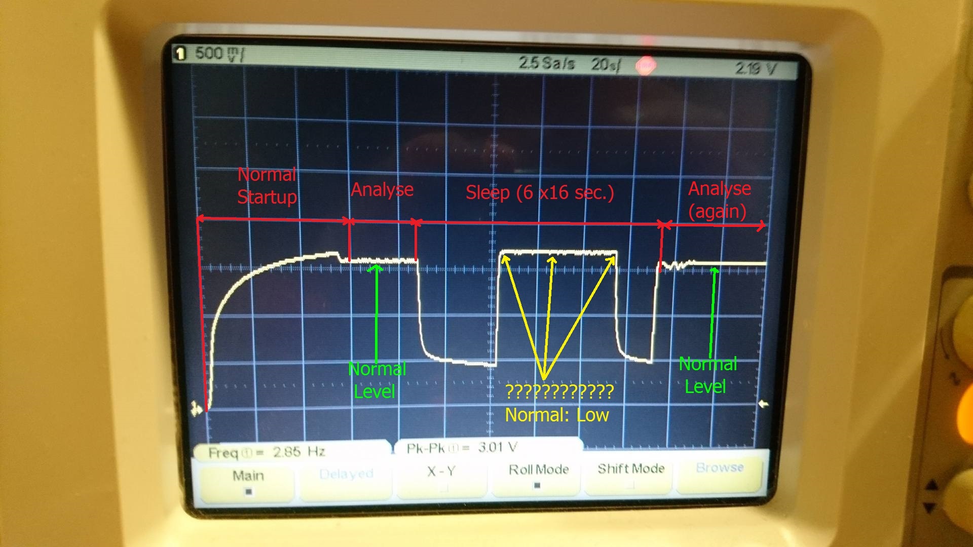

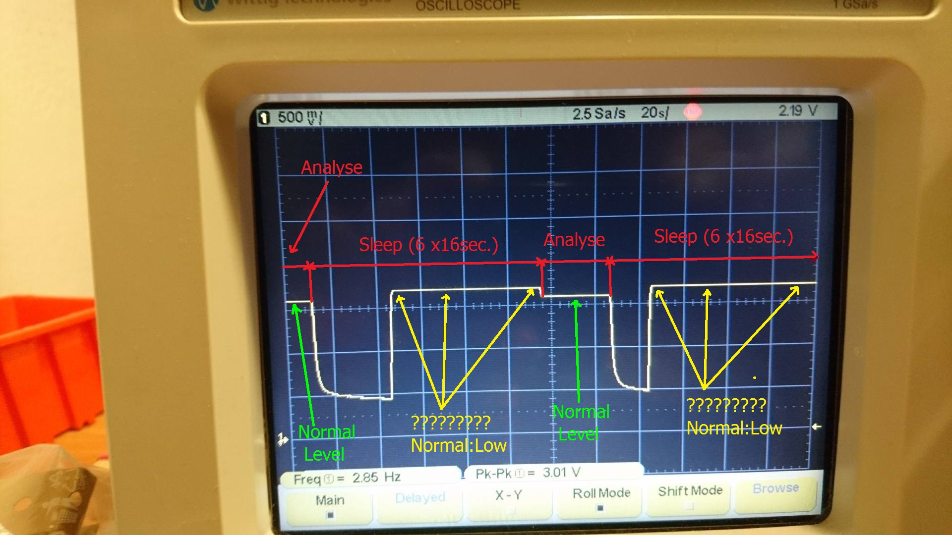

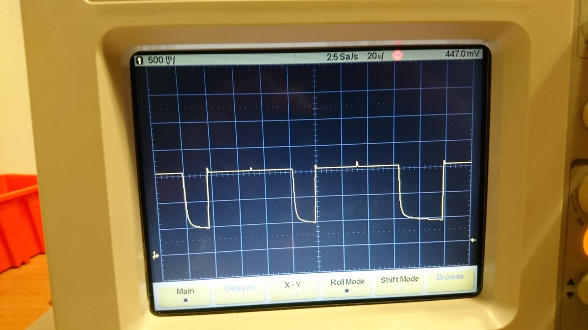

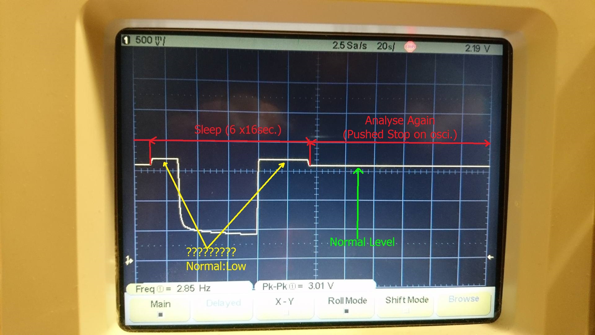

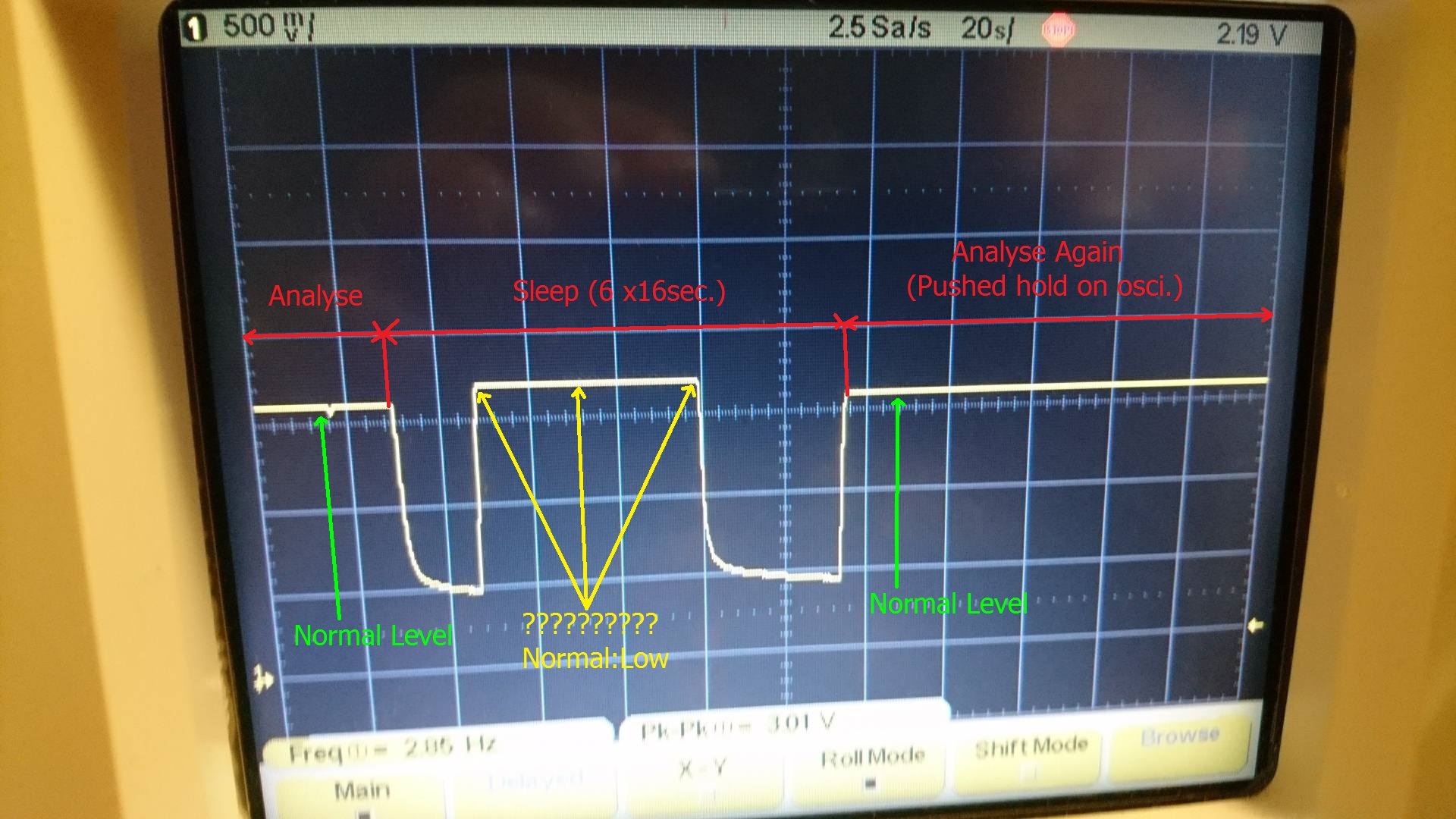

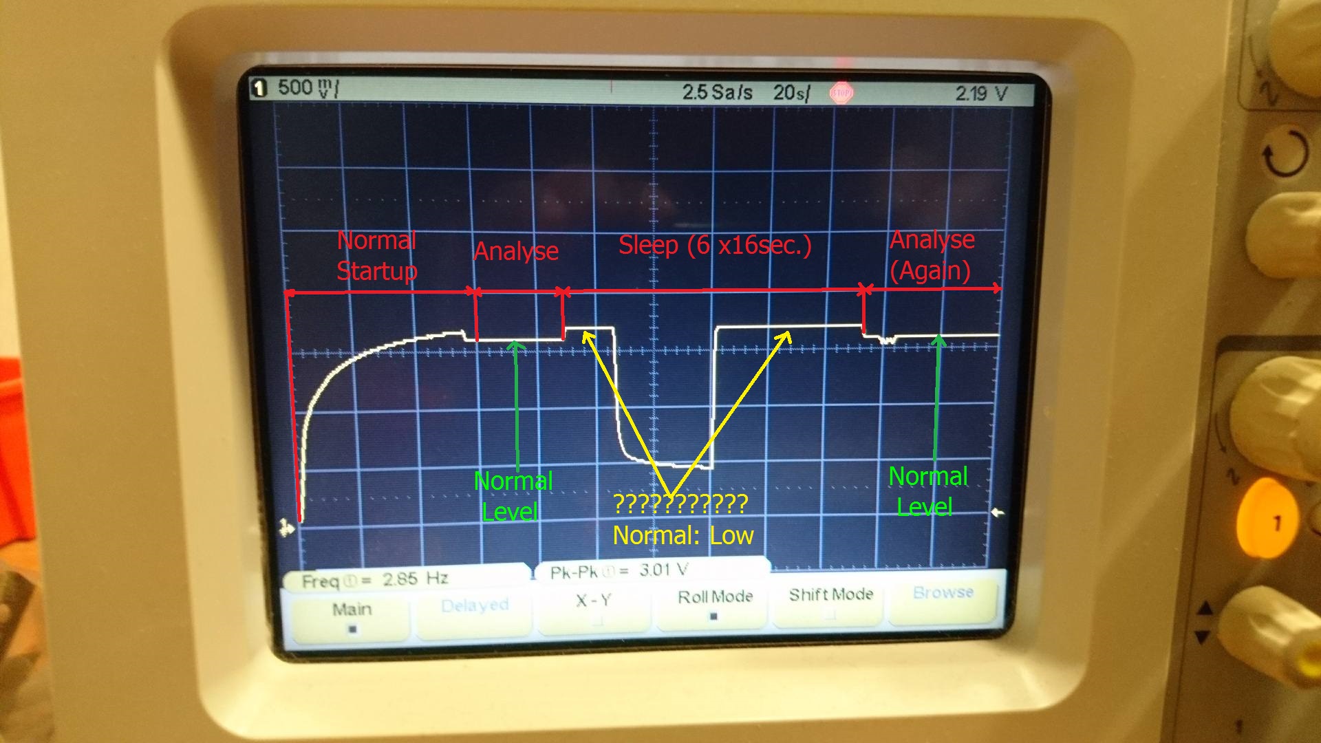

Weiterführende Informationen:
Scheinbar wird das Sleep schon ausgeführt.
Nur wird der PWM Level irgendwie gesetzt.
Vor allem: Jedesmal anders.
Bilderklärung: Das Oszilloskop ist über eine RC Kombination an den PWM
Ausgang angeschlossen,
um aus dem PWM Signal ein Spannungssignal zu bekommen.

Weiss den wirklich keiner weiter,an was das liegen kann?
Falls es wichtig ist:Der PIC12F1572 besitzt einen (eigentlich drei)
16bit PWM.
(Firma: www.ramser-elektro.at/shop)
Du hast etwas vergessen:
Wenn du in sleep gehst, bleibt der letzte Peripheriezustand erhalten.
Es ist niergenwo festgelegt, wie sich das PWM Modul verhält, wenn du ihm
den Clock wegnimmst.
Lösungsvorschlag:
VOR dem Sleep das PWM2 Modul deaktivieren.
Den verwendeten Port Pin im Latch LOW setzen.
PWM2CON.6   = 1  'PWM output aus
PWM2CON.7   = 1  'PWM aus
PortA.?? = 0   'Port Latch Low setzen
NACH dem Sleep wieder aktivieren.
PWM2CON.6   = 1  'PWM output ein
PWM2CON.7   = 1  'PWM ein
Ausserdem:
Bei Mikrobasic ist in der Befehlsreferenz kein "sleep" command
enthalten.
Probier es mal so:
asm
sleep
nop
end asm
Bitte um Rückmeldung.
