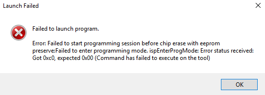

und wollte es nun testweise mit dem Atmel ICE programmieren, ich hab
alles gemäß dem SPI Header
(http://www.atmel.com/webdoc/atmelice/atmelice.using_ocd_physical_spi.html)
verbunden, wenn ich im Atmel Studio nun "ISP" mit 125kHz auswähle,
erhalte ich folgende Fehlermeldung (siehe Anhang).

Passt die Fehlermeldung dazu, dass Vcc und GND nicht mit dem ICE
verbunden sind?
> verbunden sind?
Ja.

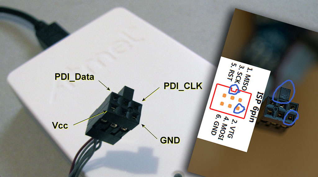

von Max M. (maxmicr)
Ich verstehe diesen 6-pin Connector nicht :(
Wenn ich den so halte, dass dieser Nubsi nach "links" absteht, dann hab
ich dieses Pinout:
http://www.avrfreaks.net/forum/really-dumb-atmel-ice-basic-question
D.h. der Pin rechts oben ist Vcc, dann verbinde ich den Pin "5V" auf dem
Digispark mit diesem Vcc Pin des ICE, dann geht die Signal-LED auf dem
Board aus und es sieht so aus als würde ein Kurzschluss entstehen, wtf?
Edit: Okay, der Attiny85 wird warm, oh man wehe der ist jetzt kaputt -.-

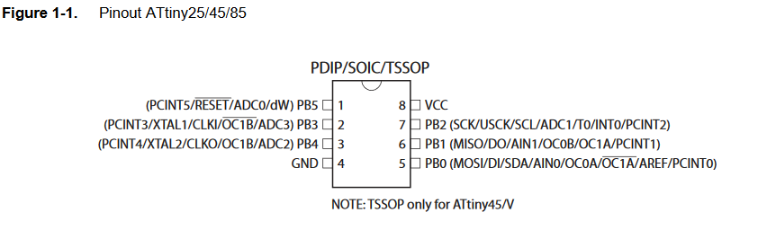

Wie genau schliesst Du das jetzt an? Für Deinen Fall reicht das Kabel
mit dem ISP-Header in den "AVR"-Port des ICE zu stecken.
Ich habe das Pinout vom Tiny85 mal angehängt. Jetzt schau mal wo Du die
Pins vom ISP-Header angeschlossen hast. Das Pinout von dem steht hier:
http://www.atmel.com/webdoc/atmelice/atmelice.connecting_spi.html

Ja, das hab ich, danke dir. Aber wo ist denn hier nun Pin 1,2,3,4,5,6?

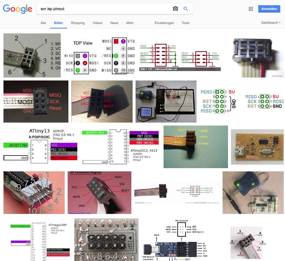

von John (Gast)
Ist es so schwer nach der Pinbelegung zu googeln?
Es entsteht ein Kurzschluss, wenn ich den 5V bezeichneten Pin des
Digisparks mit dem 5V-Pin des 6-pin Headers (also der rechts oben)
verbinde, liest eigentlich jemand meine Beiträge? :(

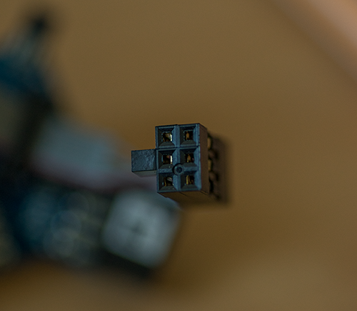

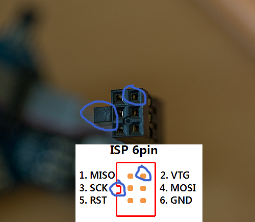

Du hast aber auch den richtigen Pin erwischt? Meistens wird die Sicht
von oben auf den ISP-Pfostenverbinder gezeigt, nicht von unten auf den
Stecker.
Wenn dieser Nubbel nach links zueigen muss, welche Möglichkeiten gibt es
dann noch?

Du guckst von unten (!) auf den Stecker.
Wenn Du den jetzt umdrehst, um ihn in die abgebildete Buchse zu stecken,
siehst Du, dass Du unter anderem VTG und GND vertauscht hast.
von John (Gast)
Mit Google hättest Du dieses Bild gefunden.
Okay, da hab ich mich sehr doof angestellt, jetzt klappt alles :)
Sogar Debuggen geht, oh man, danke für eure Hilfe und eure Ausdauer mit
mir.
