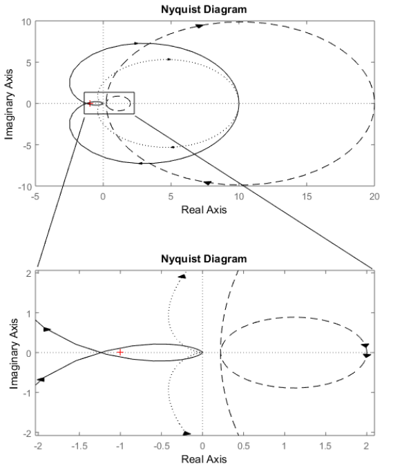

wir sollen aus einen Bode Diagramm ausgehend die zugehörigen Ortskurven
(Nyquist Diagramm) bestimmen.
Ich habe mir dazu erstmal die beiden oberen Kurven (grün + orange)
angeschaut. Beide fangen bei ca 20 dB an. Dann habe ich das
Amplitudenverhältnis ausgerechnet.
AdB = 20*log(A)
A = 10^(20/20) = 10
D.h beide Kurven beginen auf der reelen Achse bei 10.
Die eine Kurve läuft durch zwei Quadranten bis -180 Grad und die andere
durch 3 Quadranten bis -270 Grad.
Die letzte gelbe Kurve startet bei ca 5dB, also auf der reellen Achse
bei 1,7, bzw. 2.
Meine Frage ist:
WARUM hören alle drei Kurven jetzt dort nicht auf, sondern laufen dort
weiter im Kreis. Die Ortskurven sind ja alle nochmal gespiegelt
gezeichnet und stellen einen Endloskreis da?
Habe ich mich da total vertan, oder ist das üblich?
Also hier sieht man die Vorlage ohne meine Einzeichnung.
Ich verstehe halt nicht, wieso dort Endlosschleifen eingemalt sind.
