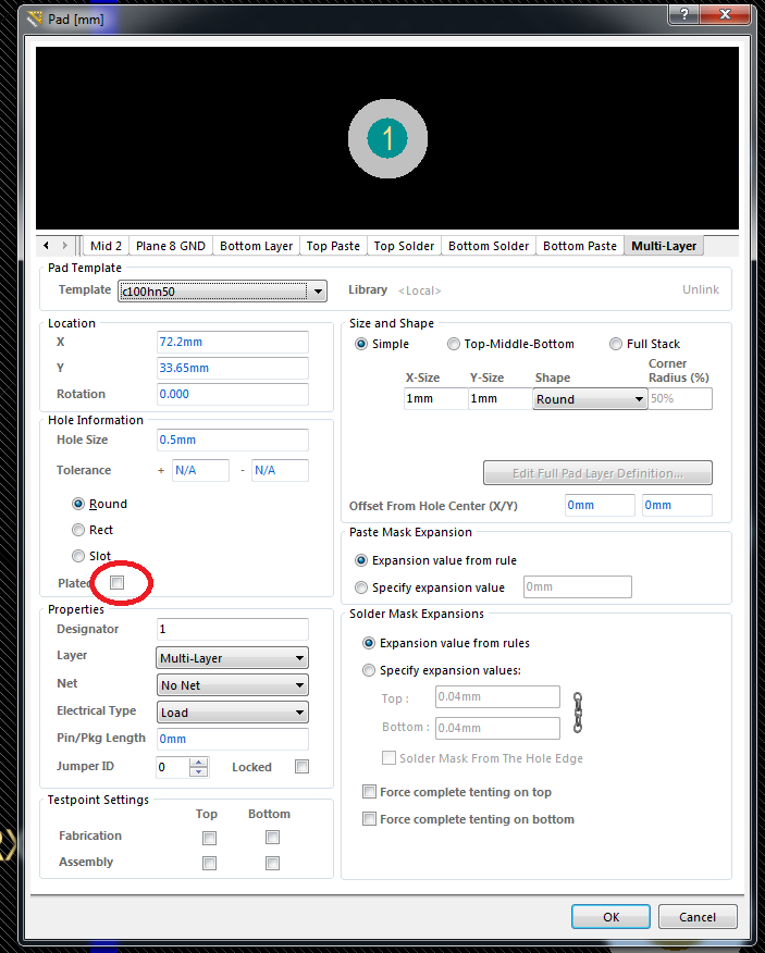

ich muss mit AD17 ein Pad mit Bohrung erstellen, dass nur auf TOP Kupfer
hat, also keine Durchkontaktierung.
Sobald ich in den Pad-Einstellungen Multilayer auf TOP ändere, wird die
Bohrlocheinstellung gesperrt. Auch eine getrennte Kupfereinstellung
finde ich dort nicht.
Wie ist die Vorgehensweise für solche Pads?
(Firma: Schweigstill IT) Persönliche Seite #5128555
Die korrekte Vorgehensweise sieht aber so aus, dass entweder beim
Anlegen des Pads oder beim nachträglichen Ändern der Eigenschaften das
Häkchen bei "Plated" entfernt werden muss, damit keine
Durchkontaktierung der Bohrung erfolgt. Das Weglassen des Kupferringes
auf den nicht verwendeten Lagen reicht nämlich ansonsten nicht aus.
Man beachte jedoch, dass solche nicht durchkontaktierten Löcher ggf.
einen weiteren Bearbeitungsschritt der Leiterplatte erfordern, d.h. der
Aufwand wird ggf. sogar höher als wenn alle Löcher galvanisiert werden.
In der Bohrdatei bzw. dem zugehötigen Drill Report werden solche Löcher
als NPTH (not plated through) gekennzeichnet. Irgendwo im OutJob kann
man konfigurieren, ob separate Dateien für durchkontaktierte und nicht
durchkontaktierte Löcher erzeugt werden sollen, was aber bei den meisten
Leiterplattenherstellern irrelevant ist.
Die Einstellung, welche(n) Durchmesser und Geometrien die Pads auf
welcher Lage haben sollen, macht man übrigens im Bereich "Size and
Shape". Dort wählt man ggf. "Top-Middle-Bottom" aus.

Andreas hat völlig Recht, und die Posts vorher mit den zwei Pads sind
völliger Murks.
Top-Middle-Bottom auswählen (mindestens das ist sowieso meist
angeraten), und dann das Lötauge auf den Lagen so definieren wie du es
brauchst.
