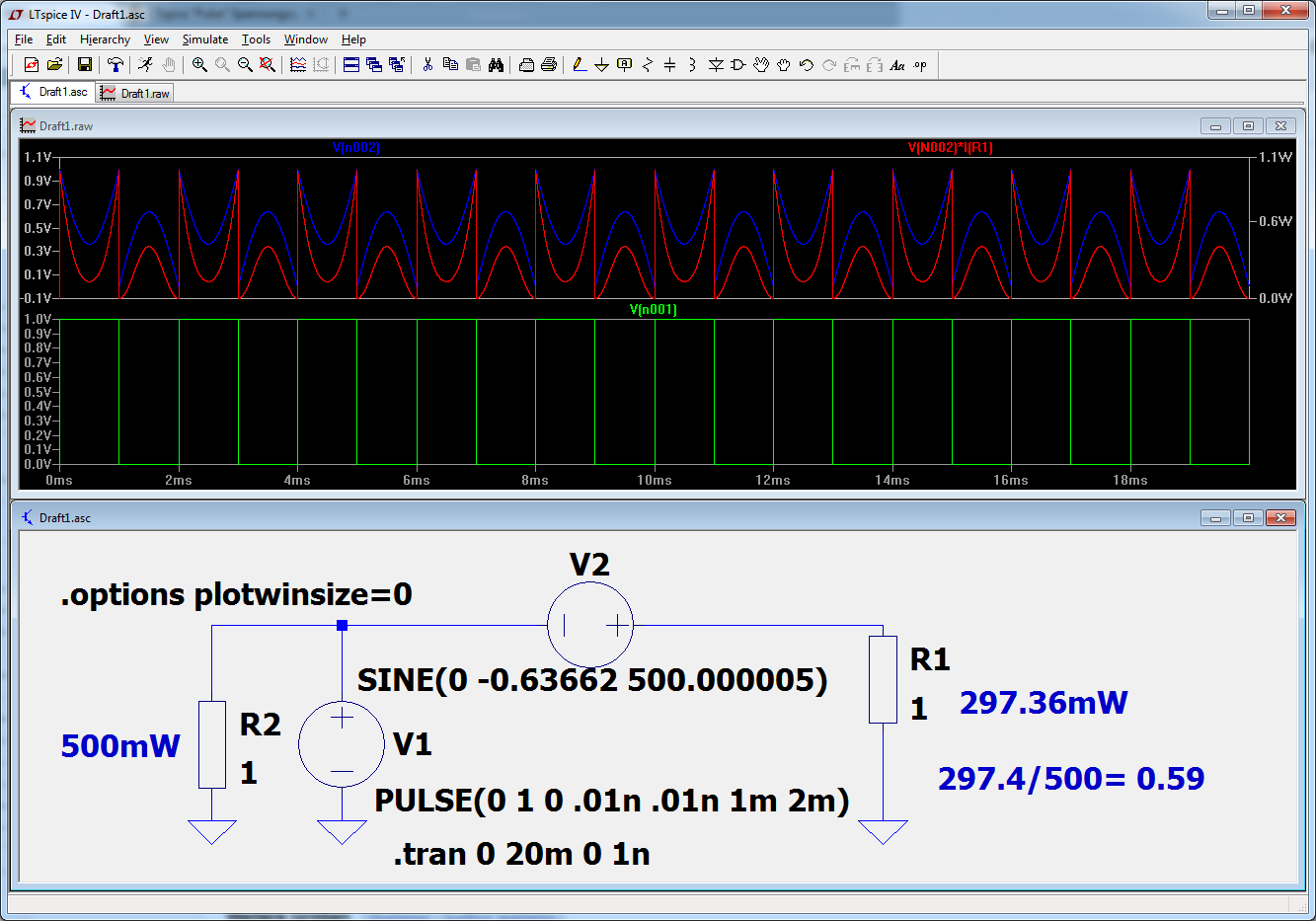

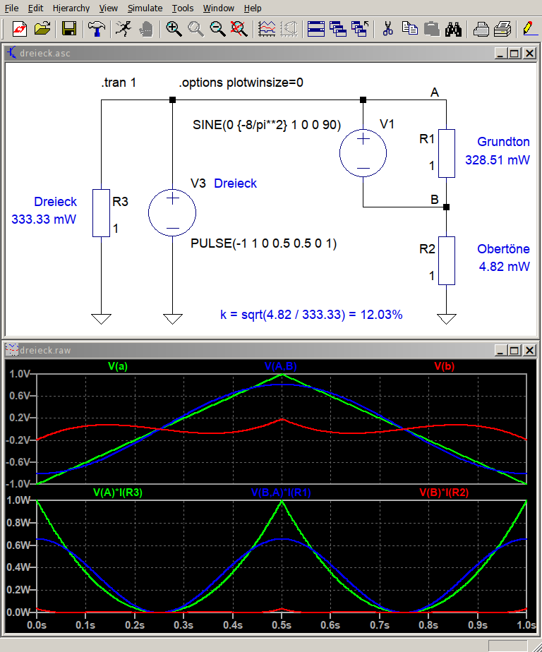

von Klaus R. (klara)
Form einer Kurve und seine Fehlerquote schrieb:
> wie bekomme davon den Klirrfaktor? Welche Welle habe ich? Habe kein
> Oszilloskop.
Genauer könnte LTspice es Dir sagen.
> vielleicht habe ich zum ersten mal etwas mit Elektronik zu tun?
Student und noch nie gelötet?
Habe noch etwas für Dich gefunden.
http://www.matheplanet.com/default3.html?call=viewtopic.php?topic=112210&ref=https%3A%2F%2Fwww.google.de%2F
mfg klaus
Für ein symmetrisches Rechtecksignal komme ich auf
(Vielleicht habe ich mich aber auch verrechnet ;-))
Die Schaltung des TE erzeugt ein asymmetrisches Rechtecksignal. Da auf
der verlinkten Webseite zwei Schaltungen aufgeführt sind, kennen wir das
Tastverhältnis leider nicht.

Trotzdem: ich hab das mal in LTSpice aufgesetzt.
Bei einem Rechtecksignalpegel von 1V hat die Grundwelle 2/pi V.
Die Leistung des (symmetrischen) Rechtecks an 1Ω ist 0.5W an R2.
Dann habe ich die Grundwelle vom Rechtecksignal abgezogen und auf R1
gegeben -> Leistung der Oberwellen. Das sind 297.4mW. Spektral fehlt die
Linie der Grundwelle vollständig in V(n002) an R1.
Der Leistungsanteil der subtrahierten Sinusschwingung ist 202.6mW.
Ergibt P_Oberwellen / P_Ges = 59% oder P_Oberwellen / P_Grundwelle =
147%.
Ich weiß jetzt nicht, woher der Unterschied kommt, aber meine großzügige
Aussage weit oben war nicht durchdacht und hatte nur die Amplituden
aufsummiert.

@HildeK:
Du hast in deiner Überlegung die Spannung der Grundschwingung vom
Gesamtsignal subtrahiert. Du solltest aber die Leistungen subtrahieren.
Außerdem solltest du ein Rechtecksignal ohne Gleichanteil einspeisen, da
die durch den Gleichanteil erzeugte Leistung nicht zum Klirrfaktor
beiträgt. Schließlich musst du vom Verhältnis der beiden Leistungen noch
die Wurzel nehmen. Dann sollten ebenfalls die 43,5% herauskommen.
von HildeK (Gast)
Achim S. schrieb:
> Wie schaut dein Ergebnis aus, wenn du den rauslässt (d.h. das Rechteck
> symmetrisch zu Nulllinie machst)?
Oh ja - du hast recht!
Dann: an R2 250mW, an R1 47.36mW. Ergebnis Klirr siehe unten!
Ich glaub, das war schon richtig. Siehe die neuen Zahlen mit dem
symmetrischen Rechteck mit ± 0.5V.
Ich bewege mich ja mit der Simulation zunächst auf Spannungsebene und
berechne erst aus den Kurven die Leistung.
> beiträgt.
Ja, das ist der Masterfehler :-(.
Ja, sqrt(47.36/250) = 0.435. Schön! :-)
Ich danke euch beiden für die Erhellung!

Wie oben angekündigt habe ich den Effektivwert eines Dreiecksignals mit
HildeKs Methode bestimmt und erwartete eigentlich ein falsches Ergebnis.
Aber auch hier ist es egal, ob man die (Momentan-)Spannungen, die
Effektivspannungen oder die Leitungen voneinander subtrahiert. Es gilt
sowohl
  Umom(R3) = Umom(R1) + Umom(R2)    (Momentanspannungen)
als auch
     P(R3) =    P(R1) +    P(R2)    (Leistungen)
Ich hab eine ganze Weile darüber gegrübelt, warum das so ist, bis mir
irgendwann die Erleuchtung kam:
gilt genau dann, wenn
ist, was man durch Anwendung der binomischen Formel auf der linken Seite
von (1) leicht erkennt. Da im vorliegenden Fall U1 die Grundschwingung
und U2 die Summe aller Oberschwingungen ist, enthalten beide keine
gemeinsamen Frequenzanteile, weswegen (2) erfüllt ist.
Somit ist HildeKs Methode zur Ermittlung des Klirrfaktors korrekt und
funktioniert auch für alle anderen periodischen Signale. Für mich war
das nicht sofort offensichtlich (oder ich hatte ein Brett vor dem Kopf).
