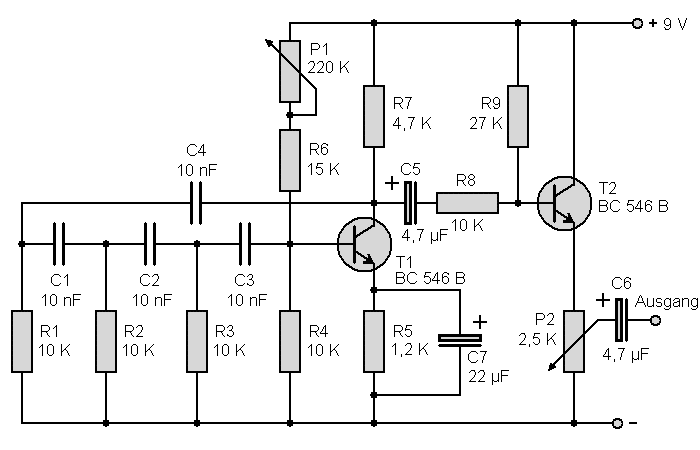

Dann bau Dir doch einfach einen einfachen 1,3 kHz Sinusgenerator mit nur
zwei Transistoren. Falls das immer noch zu aufwändig erscheint, kannst
Du zur Not den T2 auch weglassen, weil Du die Amplitude auch mit Deinem
Audioverstärker einstellen kannst. Statt aufbauen, kannst Du mit ltspice
auch alles nur simulieren.

Der Phasenschieber von Ach du Grüne Neune ist ein Klassiker für einen
einfachen Oszillator - nur der Klirrfaktor ist - im Vergleich zum
digitalen Sinus - schrecklich. Man kann wohl erkennen, dass das ein
Sinus sein will - nur man sieht auch, dass es defintiv kein reiner Sinus
ist.

Das stimmt natürlich. Der hat einen hohen Klirrfaktor. Eine leichte
Verbesserung des Klirrfaktors kann man dadurch erzielen, in dem man in
Reihe zum Kondensator C7 (22µF) noch einen 220 Ohm Widerstand schaltet
(stärkere Gegenkopplung = besserer Sinus). Aber soo viel bringt das auch
nicht mehr.
Auch die Sekundärwicklung eines Trafos erzeugt heutzutage keinen
astreinen 50 Hz Sinus mehr.

Das Schaltungsprinzip stammt aus der Zeit, als Germanium-
Transistoren brandneu waren - also von vor einem halben
Jahrhundert.
Ich habe es nicht probiert, aber schätzungsweise bringt
ein 555 und ein Filter 5. Ordnung (Doppel-OPV) deutlich
bessere Ergebnisse - und ist auch nicht viel mehr
Aufwand.
